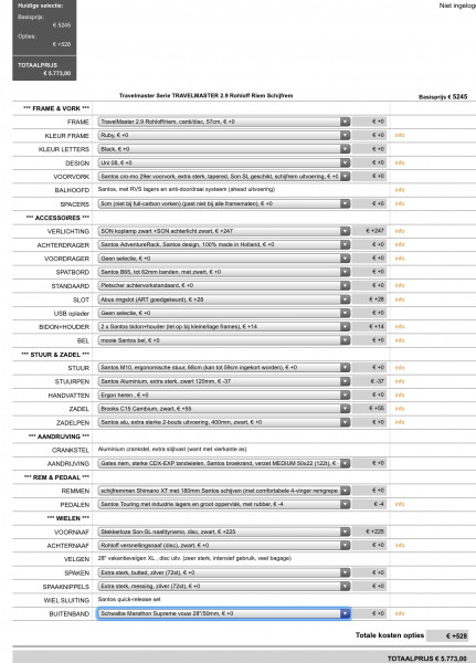

Het gaat in beide gevallen om een fiets afgemonteerd met een Rohloff, SON verlichting, geen voordrager (heb ik nog liggen) en verder een zo veel mogelijk identieke uitvoering qua banden, stuur etc. Dan kom ik bij Koga uit op ruim 4600€ en bij Santos op ruim 5600€.
Maar de Santos 2.9 komt in de basisconfiguratie (volgens de website) al boven de 5200€ uit en dan zit er nog geen verlichting of slot op. Bij Koga moet ik al aardig luxe gaan zitten qua afmontage om in de buurt van de basisprijs van Santos te komen en dan ga ik me altijd afvragen waar dat hem in zit.

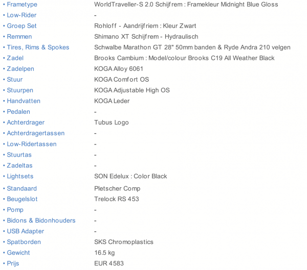

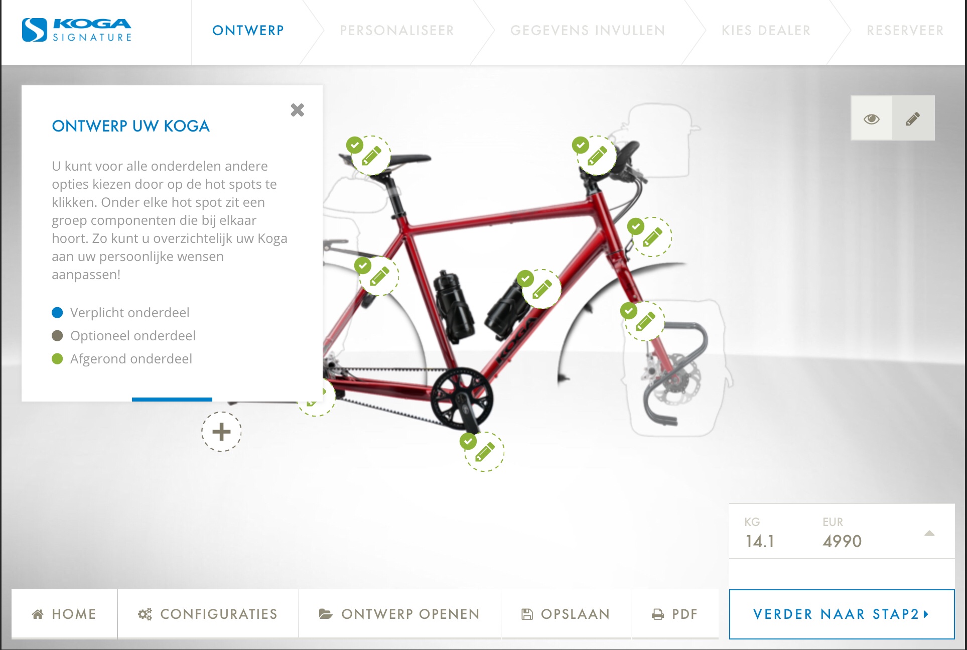

De basisprijs van een Koga Worldtraveller S met Rohloff, riem, Shimano XT schijfrem is € 4.990,-.
Bij de Santos krijg je 180 mm schijven en bij Koga 160 mm en zo zullen er misschien meer verschillen zijn, maar dat weet ik niet.
Ik denk dat je de “verkeerde” Koga met de Santos vergelijkt, die met XT afmontage misschien?
edit: de link naar de Koga configurator werkte niet goed, bij de 2e wijziging ook niet, daarom nu maar een schermafbeelding geplaatst.

@Edwin*: Het is echt de Rohloff, voor de XT gaat er nog eens een 1200€ af. De Rohloff komt bij mij met gekleurde naaf en gekleurde SON verlichting op 4671€ en dan heb ik alles qua bidonhouders, pomp etc. verwijderd omdat de Travelmaster in de basisuitvoering dat ook niet heeft. Als ik bij de Travelmaster verlichting en slot toevoeg (zit er standaard niet op en op de Koga wel) en de banden wat goedkoper maak, dan kom ik daar uit op 5682€ omdat alleen de verlichting al een meerprijs van bijna 500€ is. Er zal dan nog wat marge zitten in de prijzen van een stuur/zadel etc, maar je zit wel rond de 1000€ verschil.

Ik kom op een verschil van € 673,-. Het is zeker een groot verschil (maar geen € 1.000,-)
Of een Santos wat kwaliteit betreft de € 673,- meer waard zou kunnen zijn kan ik niet beoordelen.

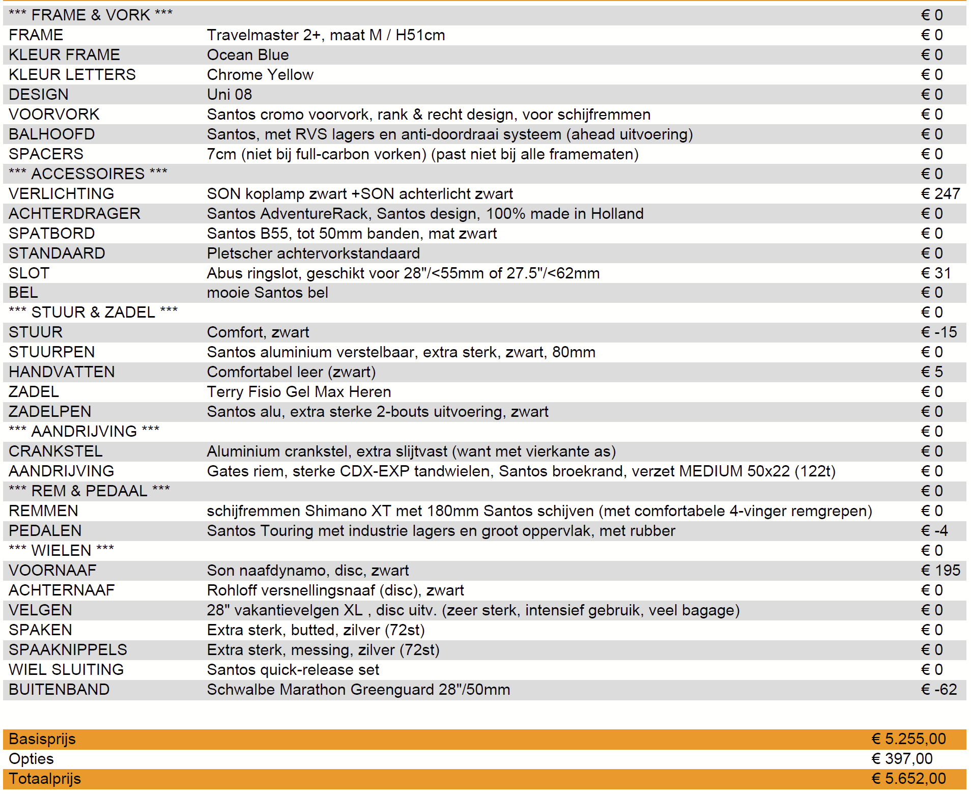

Mijn vrouw vindt mijn Santos mooier dan haar eigen Koga, maar vindt een Santos niet fijn fietsen. Voor haar gaat niets boven haar Koga. En zo wil ik m’n Santos niet missen, voor mij geen Koga.
Het is bij ons een kwestie van een fijn passende fiets (ik had in eerste instantie ook een Koga uitgezocht, maar twijfelde en heb uiteindelijk voor een Santos gekozen). Dat Santos (inderdaad) duurder is dan Koga heb ik voor lief genomen.
Hier de samenstelling van de Koga:

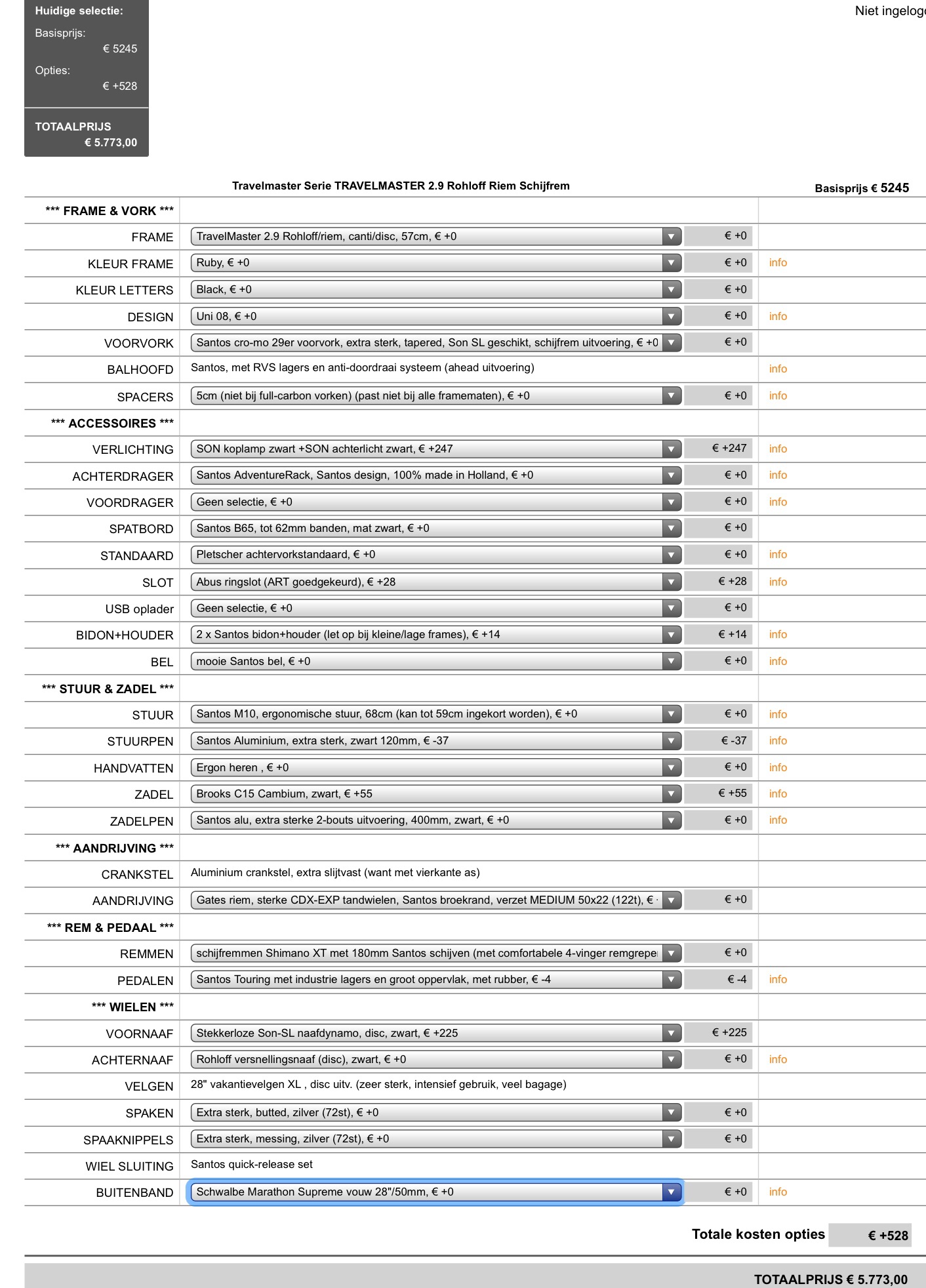

En hier van de Travelmaster 2.9

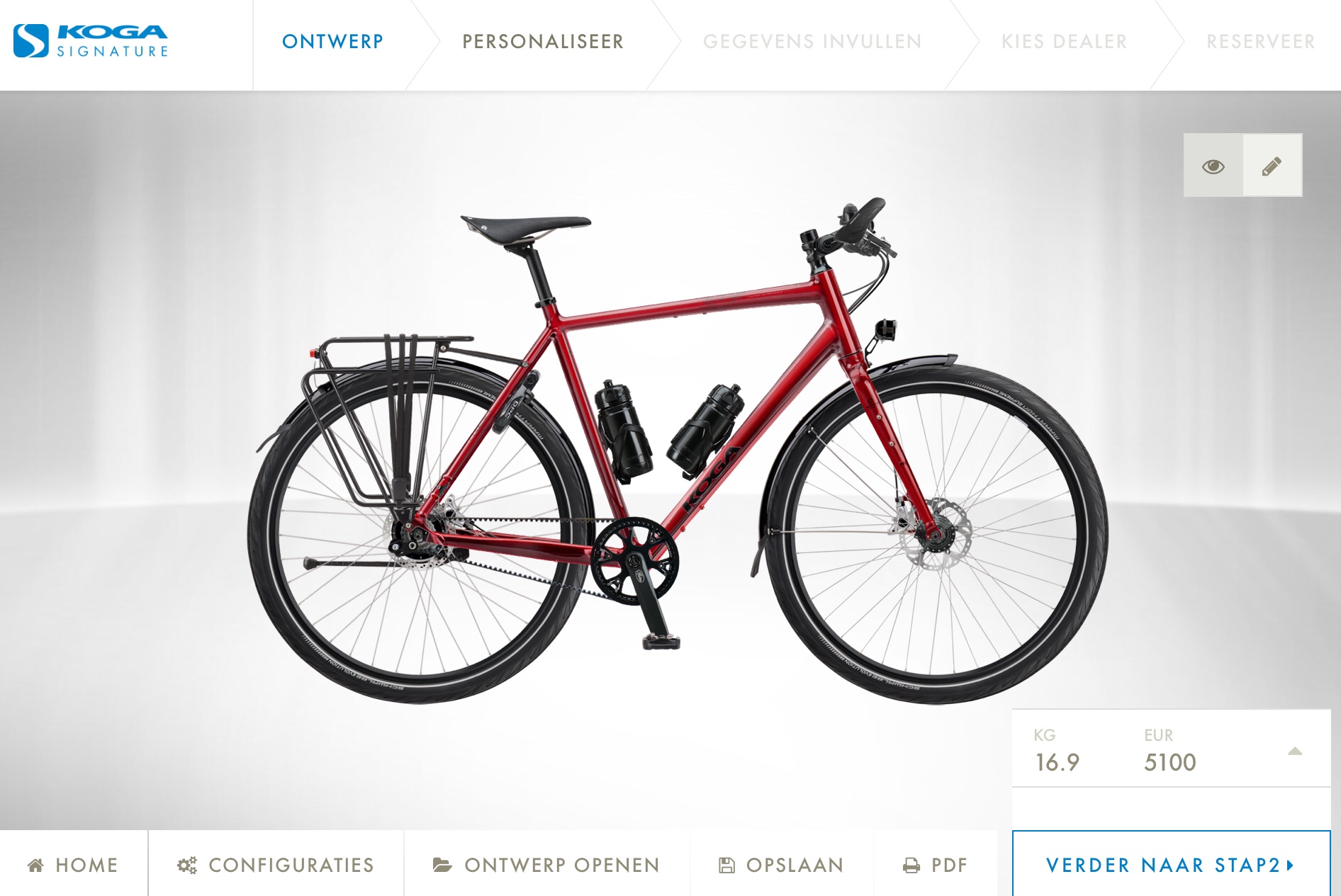

Overigens nog even ter illustratie mijn configuraties bij Koga en Santos:
Ik kom dan toch echt op een verschil van 1069 euro, maar ik kan ergens iets over het hoofd gezien hebben in de configuratie.
