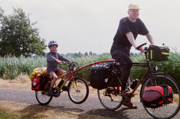

Ik heb er jaren terug wel goede ervaringen mee gehad, op fietsvakantie van Amsterdam naar Vlieland. Alleen door de bevestiging onder het zadel heeft de aanhangfiets wel een andere curve door bochten. Je moest echt opsturen om te zorgen dat de aanhangfiets geen stoeprand meenam.
Was overigens een originele Trailgator, nieuw gekocht.

Overigens, foto van Trail-Gator is uit 2001, zoon was toen 6 jaar en een beetje. In 2002 fietste hij op z’n eigen fiets naar Vlieland. Jullie dochter is uit 2012 (lees ik op jullie blog), dus 9 jaar toch? Gewoon oefenen met samen naast elkaar fietsen ( en weer even achterelkaar vanwege tegenliggers) en de dag-etappes niet te groot maken.
