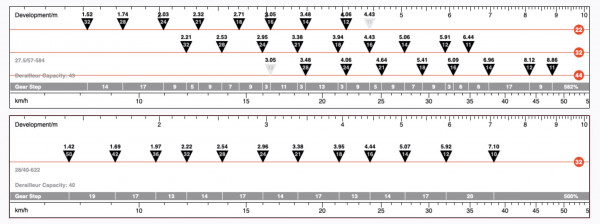

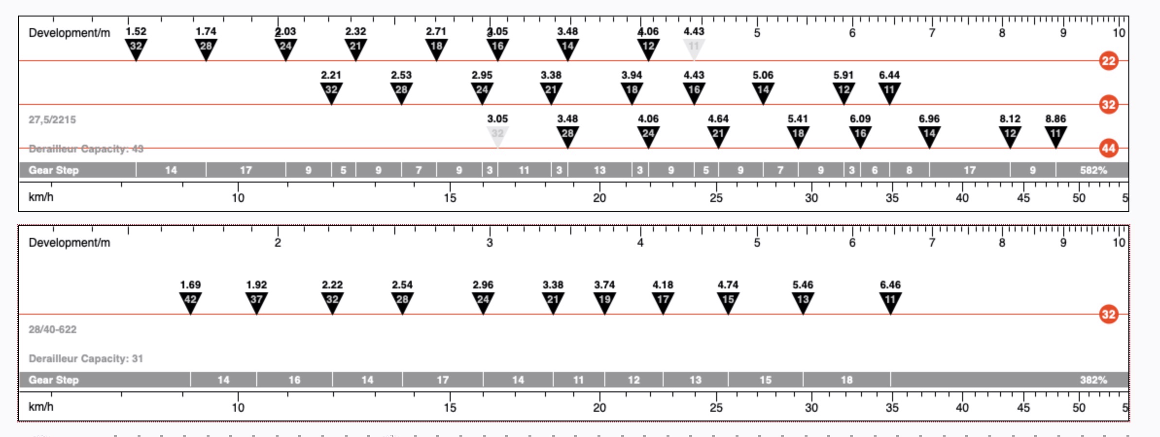

1x11 met 11-42 cassette
Ik heb even voor jou op ritzelrechner gekeken, en zoals je kan zien komt het nuttige bereik van een 1x11 vrijwel overeen met de twee kleinste bladen op jouw 3x9 fiets.
Let op, ik heb wel een voorblad van 32 gespecifiëerd op het 1x11-systeem, dat is niet standaard, op de meeste van die gravelbikes met 1x11 staat een 40T, dat is dus te groot voor jou.

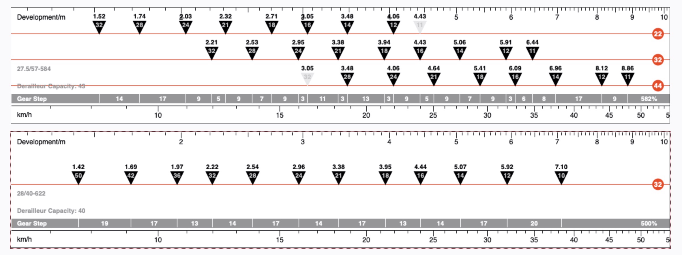

Zoals je ziet is de range iets kleiner aan de onderkant. Een 1x12 speed systeem zou beter zijn, maar dit wordt nog niet in de handel verkocht (tenzij je naar draadloos SRAM AXS gaat). Forumlid jwekeij heeft zijn fiets met SRAM-shifters omgebouwd naar een 1x12 door een paar onderdeeltjes in zijn shifter en derailleur te vervangen, hij kan daar misschien meer over vertellen.
1x12 met 10-50 cassette

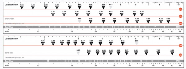

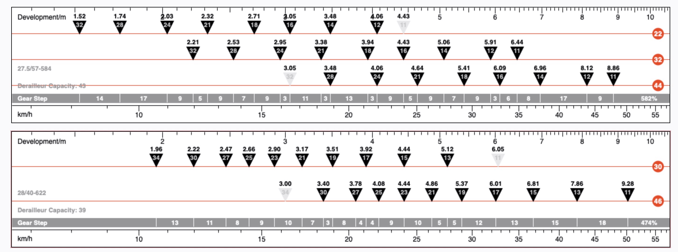

U vraagt, wij draaien: 46-30T met 11-34T cassette (2x11) versus 44-32-22T met 11-32T cassette (3x9)
Zoals je ziet raak je je 2 laagste versnellingen kwijt.
