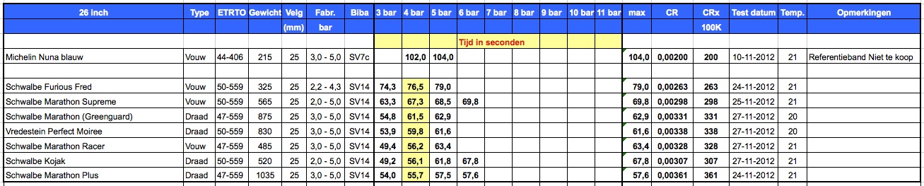

Hoi allemaal, eerste post hier, ga binnenkort mijn nieuwe Koga ophalen, als 'ie écht helemaal klaar is, naar mijn wensen. Heb er o.a. andere banden op laten zetten; Almotion ipv Mondial. Ik dacht ook dat profiel belangrijk was voor veel offroad, maar heb geleerd dat breedte en spanning ook/minstens zo belangrijk is, of misschien wel belangrijker. Ging dus onnodig ten koste van comfort op asfalt.
Maar, ik heb nog een veel belangrijker reden om te wisselen: bij een lekker vaartje naar beneden, zonder km-teller gok ik rond 45 km/h, ook vanwege nog lastig meetrappen met mijn 2x12, schoof mijn achterwiel twee keer onder me weg (en gelukkig weer terug zonder ongelukken). Ik vroeg me af wat er gebeurde, en vond het niet fijn, rondrijdend met een kunstheup door een domme val.
Vanwege problemen met schakelen naar een zeer ervaren mechanieker gegaan. Hij wierp 1 blik op mijn profiel en vroeg meteen (zonder dat ik er ook maar iets over gezegd had): heb je daar geen last van? Hij legde uit hoe hij precies het gedrag verwachtte dat ik ervaren had, door de richel profiel in het midden; het wiel kan daardoor de zijkant van de band opzoeken, van het profiel af, en dus idd onder de fiets vandaan schuiven.
Schwalbe herkent dit gedrag niet, maar ik voelde me wel enorm gesteund door deze opmerking, van een man met een bak aan ervaring. Vraag me nu dus af of er meer mensen hier dit hebben meegemaakt? Breedte uit mijn hoofd 50 mm.
