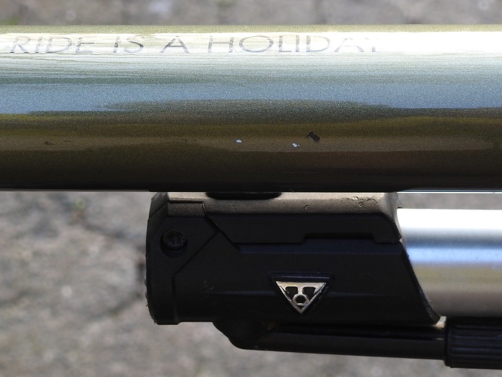

Door het intensieve gebruik van een trekkingbike wil de lak wel eens krasjes en tikjes oplopen, maar bij mij gaat het wel heel erg snel: op de plaats van het beugelslot (waar ik best voorzichtig mee doe) is de lak behoorlijk bekrast en op enkele plekjes zelfs doorgesleten. Ook bij het gebruik van een fietsendrager bleek de lak na één keer gebruik van de (met rubber omvatte) klem op de bovenbuis op twee plekjes verdwenen te zijn (twee witte plekjes)

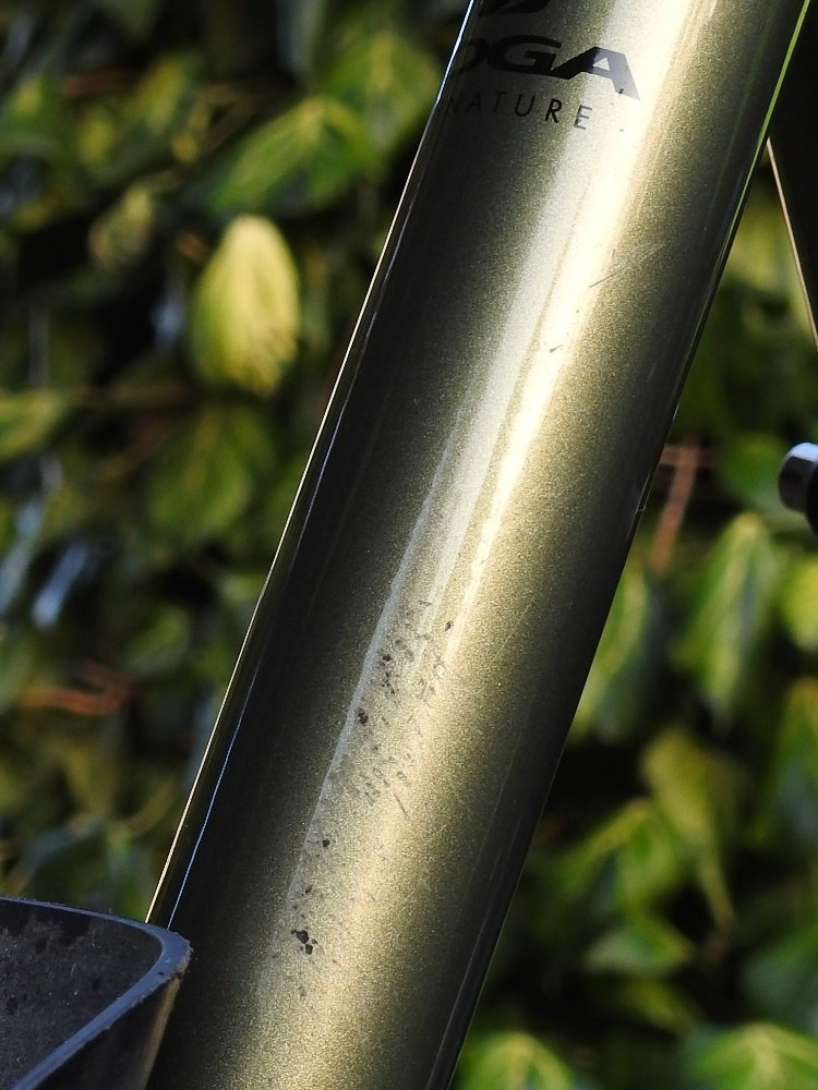

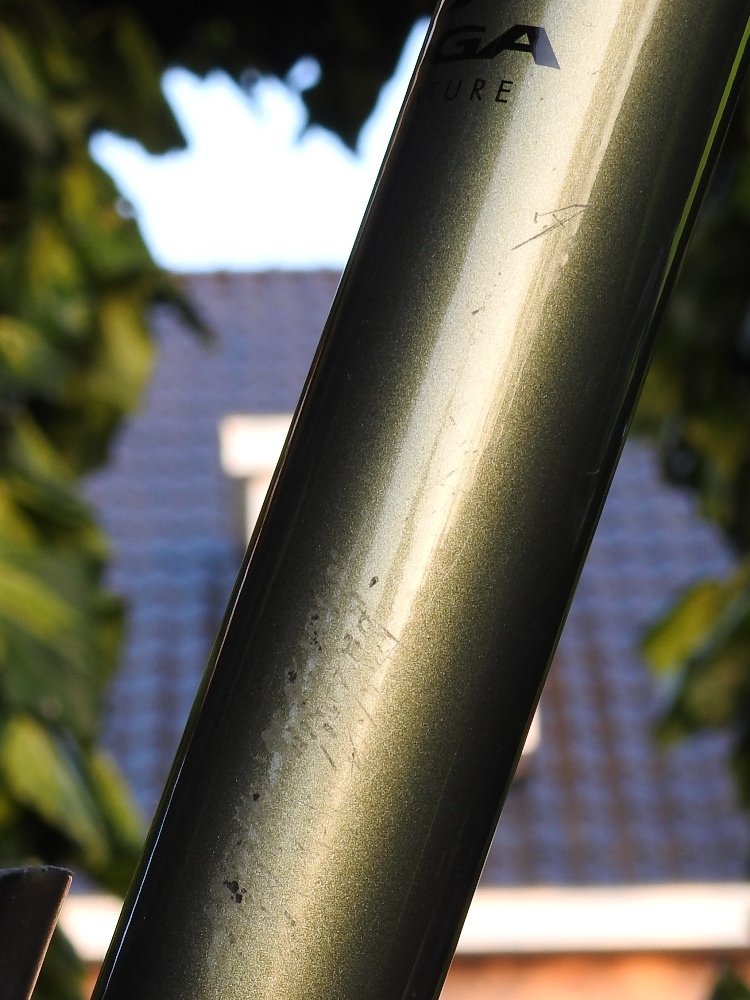

Bij deze. De fiets is vandaag precies 3 jaar oud en heeft 17000 km gelopen.
De overige gebruikssporen vallen op zich wel mee.

Als ik je goed begrijp komt dit door het beugelslot die je bevestigd als de fiets even zonder jou erop stil staat.
Kan je er geen bescherming op plakken? Als kleur je niet uit maakt dan zijn er genoeg opties.
Anders doorzichtig.

Klopt, al doe ik verder wel voorzichtig met het beugelslot. Vooral bij het verwijderen toucheer ik soms de buis maar nooit hard. Zag wel de krasjes maar realiseerde me niet eens dat het daardoor zou komen, maar het moet wel, en nu gaat het echt door de lak heen.
Sticker zou kunnen maar dan blijven de krassen verder wel zichtbaar natuurlijk. Overigens over enkele weken een steviger bewaarplek (ga verhuizen), dan hoeft thuis het beugelslot er al niet omheen :)

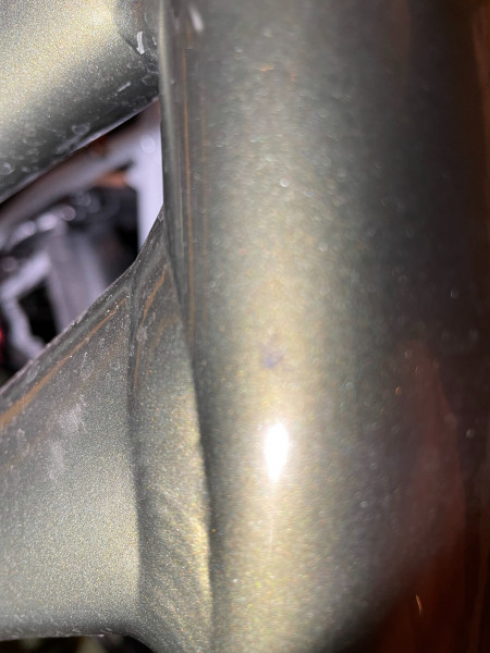

Mijn vrouw heeft dezelfde kleur, ook een Koga WTS. Ze wilde graag een bidon ergens rondom het stuur, dus werd het een Ortlieb cage met een paar tiewraps aan het balhoofd. Ondanks het extra stukje rubber tussen de cage en het balhoofd was er toch een kleine beschadiging zichtbaar na een tocht van ca. 1.000 km (zie foto). Ik heb geprobeerd de beschadiging voorzichtig te poetsen, het werd wat minder zichtbaar, maar zit er nog steeds.

Het is het plekje (boven de witte vlek, de weerkaatsing van het licht).
