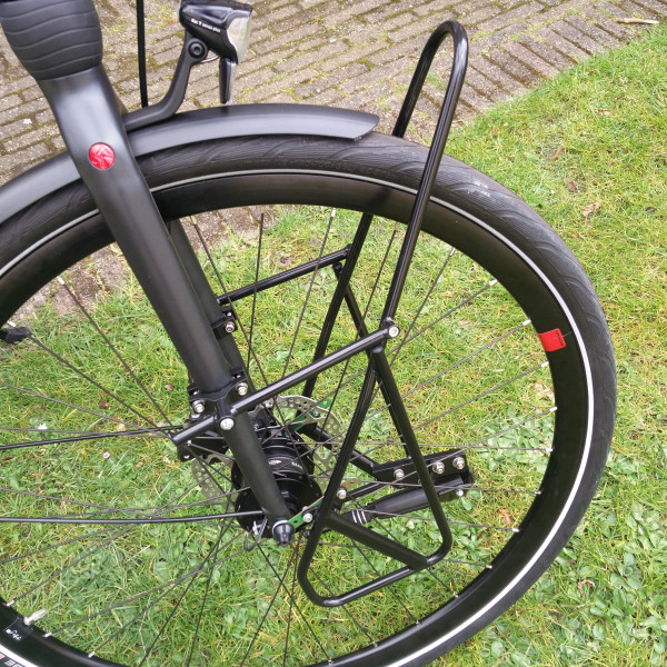

Ik heb een vraag over het monteren van een lowrider voordrager.
Ik heb een Koga F3 5.0. en probeer daar een bagagedrager voor op te monteren. Op MP heb ik een mooie Tubus Ergo gescoord, en bij de fietshandel heb ik een Tubus LM-1 montagesetje besteld. Dat heb ik nodig omdat de voorvork niet voorzien is van montagepunten.

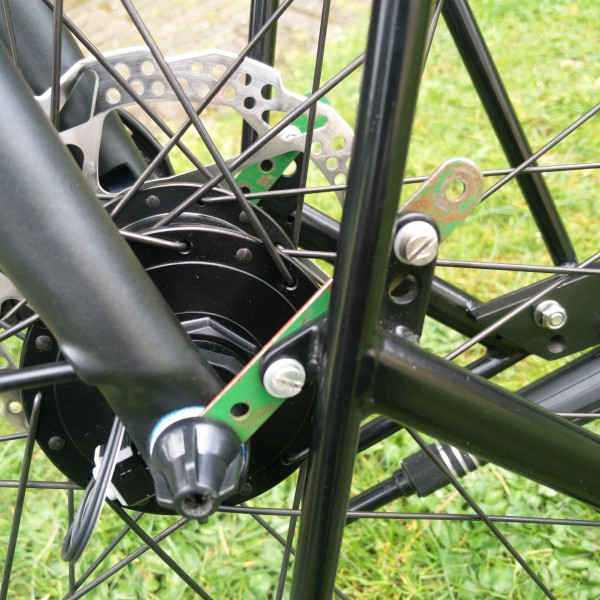

Het lukt me om de bovenste 2 punten van de drager op de vork te monteren. Het lukt echter niet om de drager ter hoogte van de vooras aan de voorvork te monteren. Dat komt omdat de fiets schijfremmen heeft, waardoor er op de onderste 5cm links geen mogelijkheid is om iets te bevestigen. Een Tubus Drager Bevestigingset ga ik denk ik niet kunnen gebruiken daarom.
Ik heb een klein probeerseltje gemaakt (zie foto's), de drager zit daardoor echter helemaal achterover gekanteld.
Heeft iemand een idee hoe ik dit op zou kunnen lossen?
Een idee dat ik zelf heb is om de QR as te vervangen door een exemplaar zoals bijvoorbeeld bij een Bob Yak fietskar gebruikt wordt, en dan de drager op de as uiteinden te monteren. Ook zie ik dat bijv BBB een WheelFixed BQR-03 Quick Release Set heeft met bouten aan de uiteinden. Zou dat kunnen werken?

Ik vraag me af of de gekantelde drager een probleem is, ik geloof niet dat de tassen gaan schuiven als je de haken op je tas goed afstelt. Sowieso wil je maar een paar kg (slaapzak/matje) in je lowriders tassen ivm stuureigenschappen.
Als die strip stevig ijzer is, is dit misschien al prima. Ik zou zeggen doe er een stel Ortliebs op en kijk het zit.
Dank voor je reactie!
Ik twijfelde hier ook al een beetje over. De stripjes die ik nu gebruikt heb als probeerseltje komen uit een Temsi-doos waar ik 50 jaar geleden als kleine jochie mee speelde. Da's best zacht metaal, en ik ben een beetje bang dat metaalmoeheid uiteindelijk een spaak in het wiel gaat steken.
Ik denk idd dat de tassen wel blijven hangen, maar de standaard die er ook aan zit zweeft zowat een decimeter boven het asfalt. Dat leek me beter te kunnen.

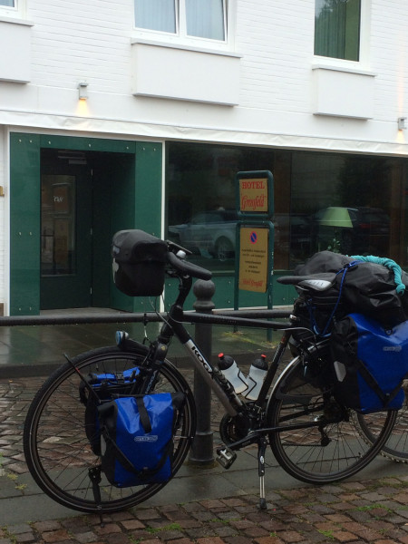

Grote kans dat de Koga F3 niet berekend is op het gewicht van voortassen.
Wij zijn begonnen met Koga Light Touring toerfietsen om mee op fietsvakantie te gaan. Op de voorvorken zaten montagepunten voor lowriders, dus allebei uitgerust met Tubus lowriders, die er prima op pasten.
Alleen waren de fietsen niet erg stabiel meer met zoveel bepakking (voor- en achtertassen en een stuurtas). Als je met één hand fietste begon het stuur te zwabberen. En tijdens afdalingen werd het een soort kamikaze rit, het stuur begon enorm te trillen, de fiets te zwabberen, zelfs met twee handen stevig aan het stuur.
Mijn tip: probeer ofwel zo weinig mogelijk mee te nemen en voortassen niet te gebruiken. Doe ik nu inmiddels ook, ook al hebben we inmiddels zware, stevige en stabiele vakantietractorfietsen. Mijn vrouw fietst nog wel graag met voortassen.
Ofwel investeer in een vakantiefiets om op een prettige en stabiele manier je tassen te kunnen vervoeren.
De eerste variant is vaak de goedkoopste (hoewel lichtgewicht spul ook weer best prijzig is).
Hier een foto van de bewuste (te) zwaar beladen Koga. Ook sommige spullen waren te zwaar, zoals bijvoorbeeld de tent, en hadden veel teveel bij ons.

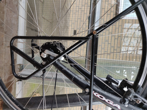

Ik kwam jou verhaal tegen en volgens mij hebben we exact dezelfde fiets. Ik heb een beetje lopen klooien. Klopt de manier van monteren zo?

Waar heb jij de onderste 2 bevestigingspunten van de Tubus op bevestigd? Is dat een punt op je voorvork zelf (dat heb ik niet), of heb je (van Tubus?) een bevestigingssetje gebruikt (zoiets https://www.bike4travel.nl/bagagedrager ... results=30 wellicht?)? En waar zit dat dan aan vast?
Ik had een 1e probeerseltje gemaakt (zie eerste foto's), maar daardoor komt de standaard bij lange na niet meer op de grond. En de hele drager zat naar achteren gekanteld, waardoor de tassen er scheef op hingen.
Een 2e probeersel van aluminium was beter, maar zo dik dat de QR-as daarvoor naar mijn zin te kort was. Bovendien zat het in de weg van het handeltje aan de QR as. Daarna heb ik het project voorlopig even geparkeerd. Dunner maken zou wellicht kunnen, maar dan van iets stevigers als aluminium.

Volgens mij zit deze drager hier zoals het hoort op een soort fiets waarvoor hij ooit ontworpen is. Puntje is misschien dat je nu de snelspanner niet los krijgt.
Kwestie van de snelspanner losmaken voordat de drager gemonteerd wordt, dan zodanig (naar voren) draaien, dat de hevel van de snelspanner in de bovenste hoek van de drager valt.
Dat is inderdaad niet handig maar gelukkig kan je de snelspanner zo draaien dat hij wel open kan.

Of mijn Koga van toen (ik heb ‘m inmiddels niet meer) dezelfde is als die van jou kan ik uit je detailfoto niet goed op maken. Ook is, denk ik, beter te zien op een foto van de hele fiets of de drager er goed op gemonteerd is.
Zo op het eerste gezicht lijkt het mij prima en heb je de juiste montagepunten gebruikt.
