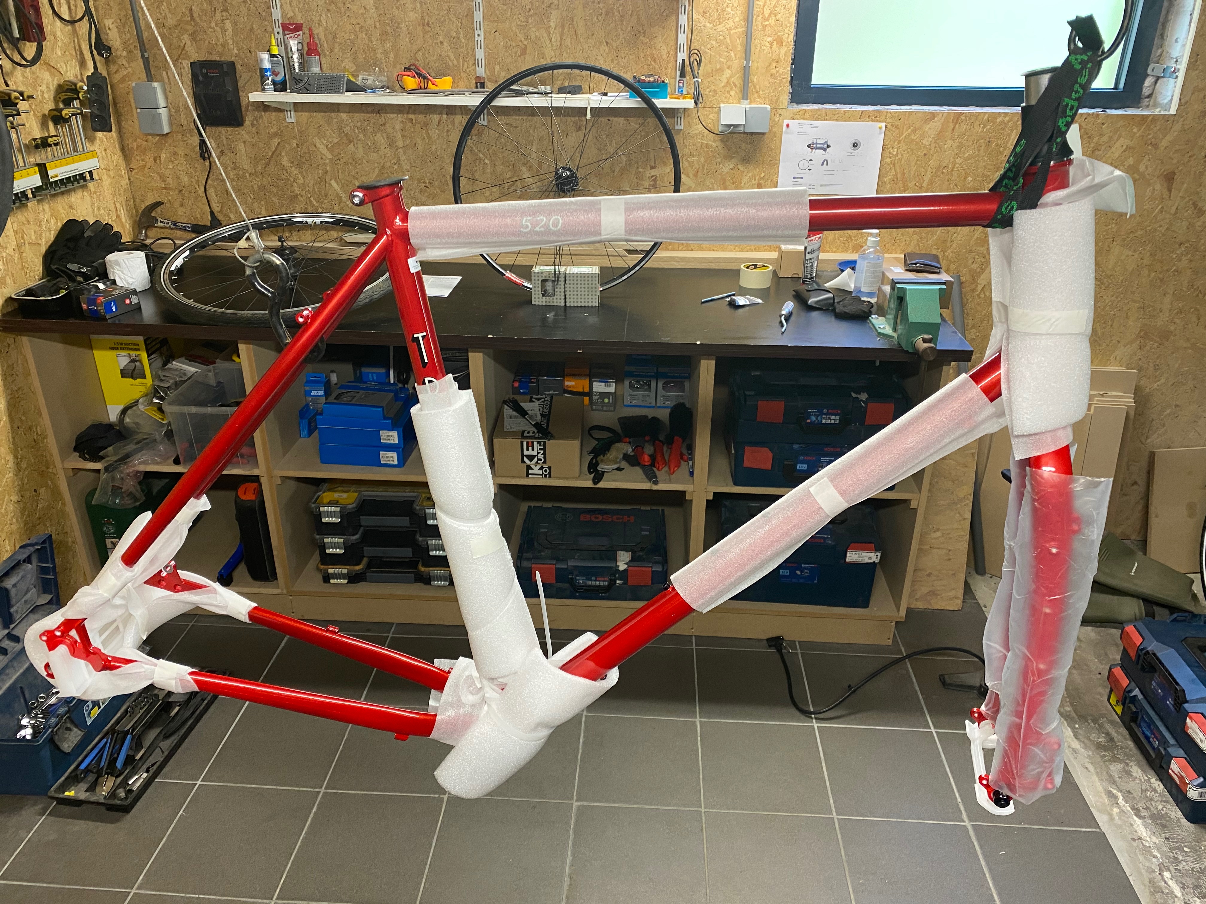

Vandaag heb ik een splinternieuw Trek 520 frameset op de kop kunnen tikken. Nu wil ik dat frame als basis gebruiken voor een vakantiefiets, dus moet ik alle onderdelen nog aanschaffen.

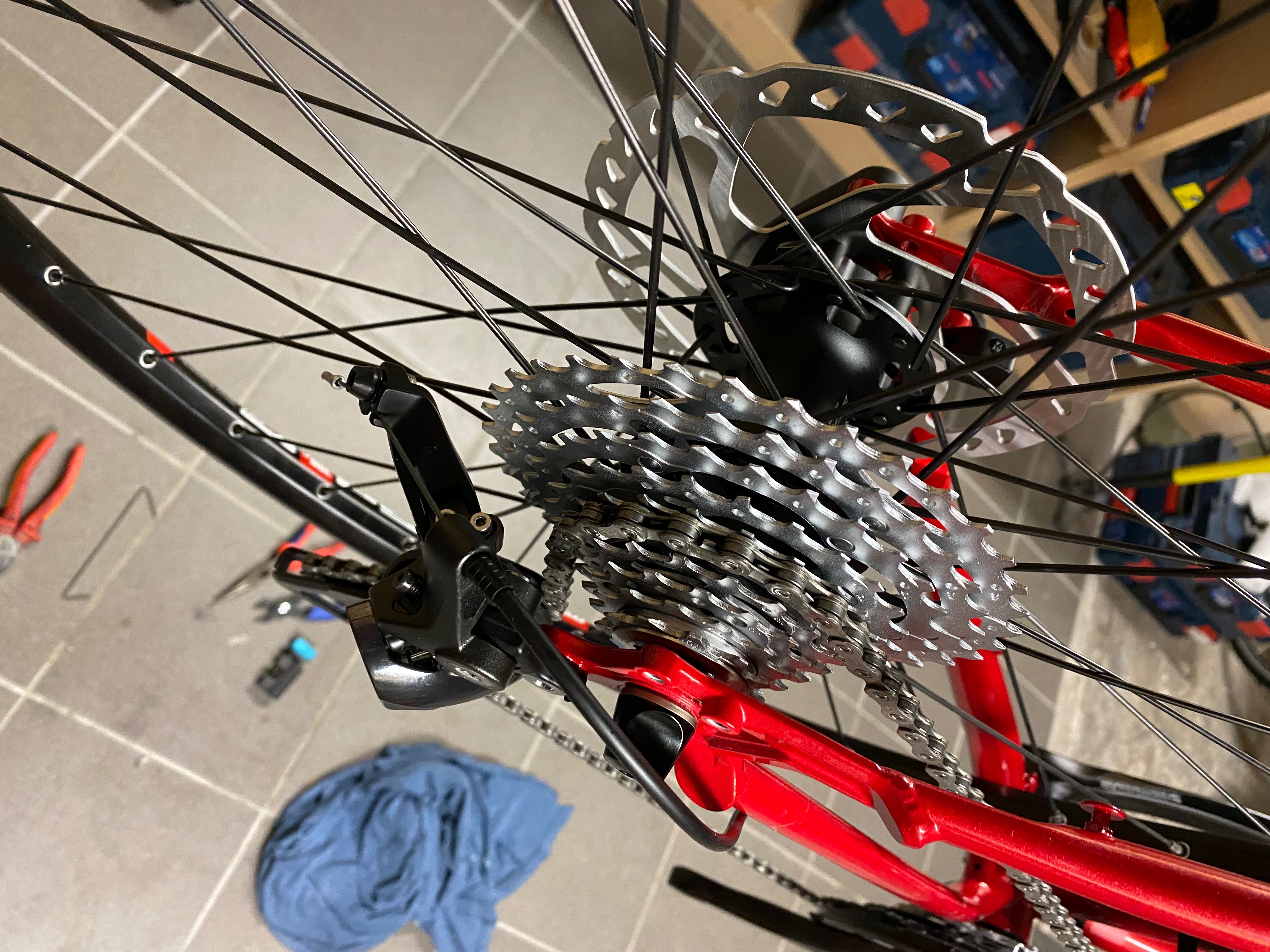

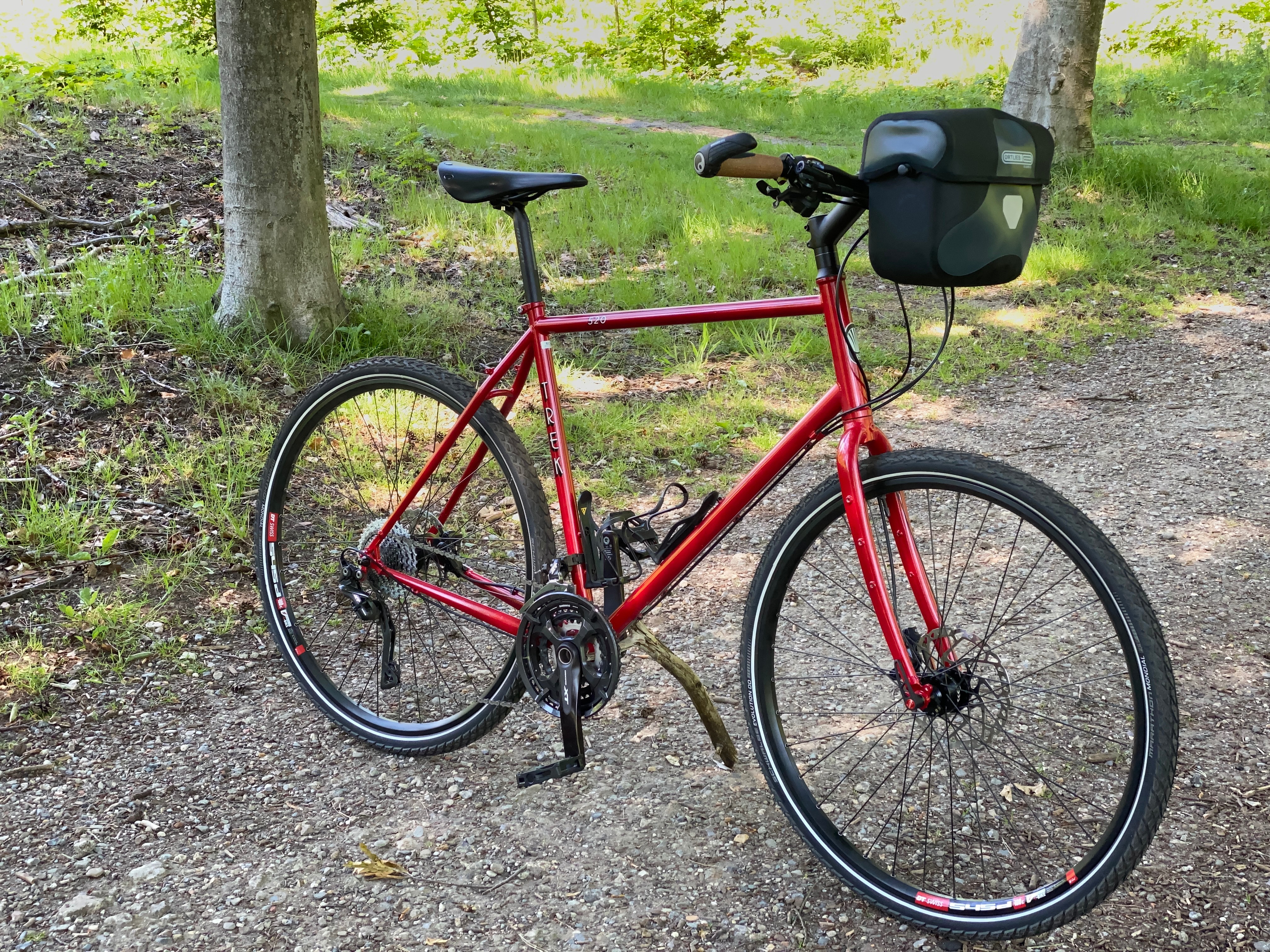

Ondertussen zijn we enkele maanden verder, en heb ik ondanks de 'onderdelencrisis' bijna alle gewenste onderdelen kunnen vastkrijgen. Enkel het frame zelf nog, maar dat zou volgende week geleverd worden (fingers crossed) én de bagagedrager achteraan.
Dit is de setup:
Frame
Trek 520 frameset
Wielen
Achternaaf Shimano XT FH-M756-A Disc QR
Voornaaf Shutter Precision PD-8 36h
Velgen DT Swiss 545D 28" Disc
Banden Schwalbe Marathon Mondial Evolution 700x40C 42mm
Binnenbanden Schwalbe SV18
Spaken Sapim Strong
Spaaknippels DT Swiss alu / 40 stuks rood
Velglint Schwalbe Super HP 622/28" 22mm 2 stuks
Snelspanner F DT Swiss QR 100mm
Snelspanner R DT Swiss QR 135mm
Aandrijving
Voorderailleur XT FD-T8000-H3
Crankstel XT FC-T8000 170mm 26-36-48t
Achterderailleur XT RD-T8000-SGS
Shifters XT SL-T8000
Cassette XT CS-M771 11-36t
Ketting XT CN-HG95 HG-X 10 speed
Bottom Bracket XT BB-MT800
Remmen
Remmenset Deore BL-T6000 + BR-M6000
Remschijf F SLX SM-RT66 Disc 6 hole 180
Remschijf R SLX SM-RT66 Disc 6 hole 160
Adapter R Disc Brake Adapter for 160 mm Rotors
Adapter F Disc Brake Adapter for 180 mm Rotors
Andere
Zadel Brooks C17 Cambium All Weather
Zadelpen 27,2 Ritchey Comp 2-Bolt Seatpost 400mm
Stuur Ritchey Comp Rizer 31.8 - 740mm / 20mm Rise
Stuurpen Ritchey Comp 4-Axis 30 Degree 31.8 Stem
Bagagerek Tubus Logo Evo - black
Low rider Tubus Tara Lowrider Front Rack - Black
Spatborden SKS Bluemels Primus Matt 53 Mud Guard Set
Voorlicht Busch + Müller Lumotec IQ2 Luxos U
Achterlicht Busch + Müller Toplight Line Brake PlusLED w/ Brake Light
Pedalen Shimano PD-EF202
Achterstandaard XLC KS-R05 Multi II Kickstand
Handvatten Ergon GP3 cork
Bidonhouders Topeak Modula Cage 2
Fietsbel Knog Oi fietsbel
Nu alle onderdelen hier liggen sta ik te popelen om alles inéén te zetten.

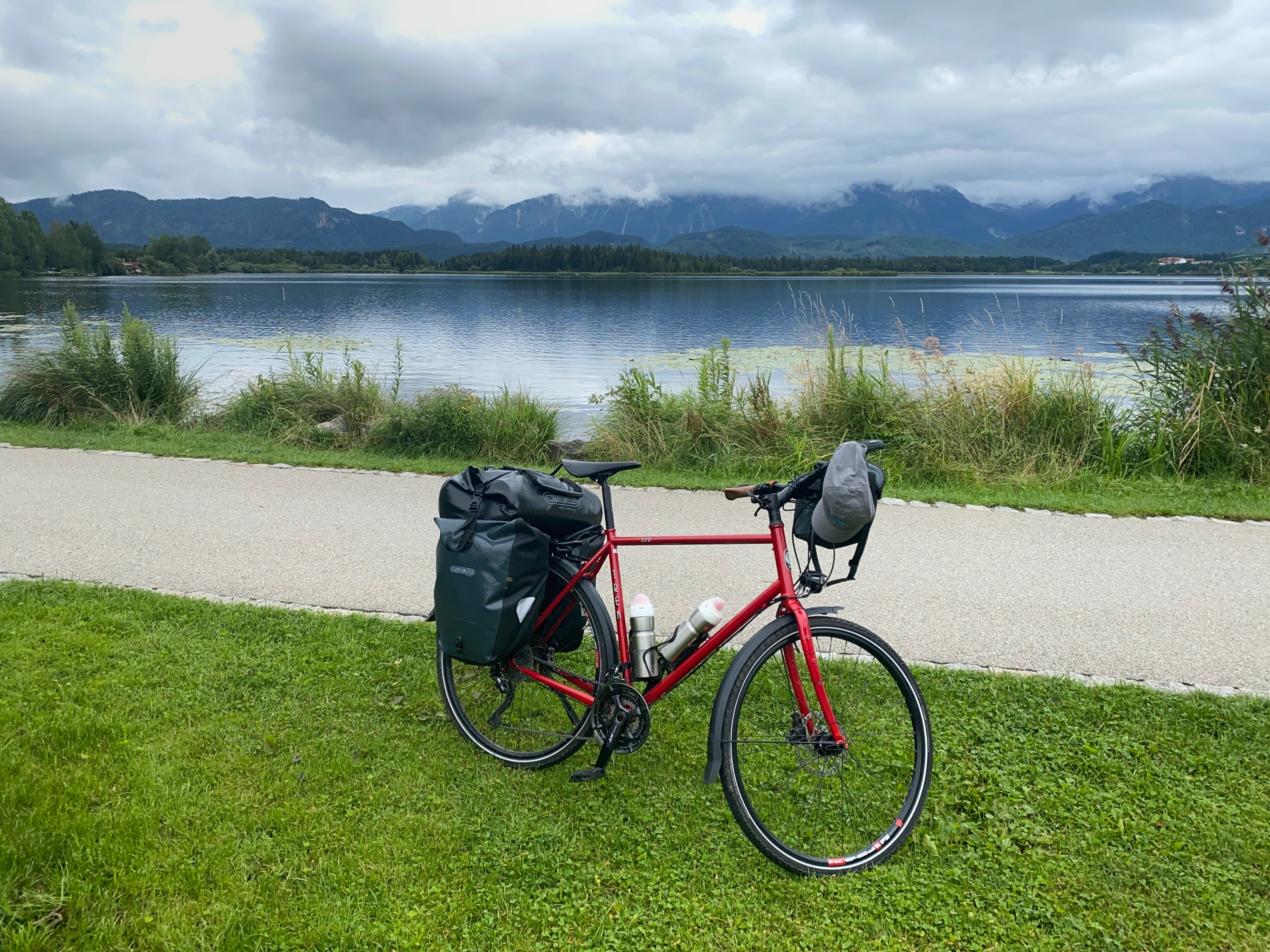

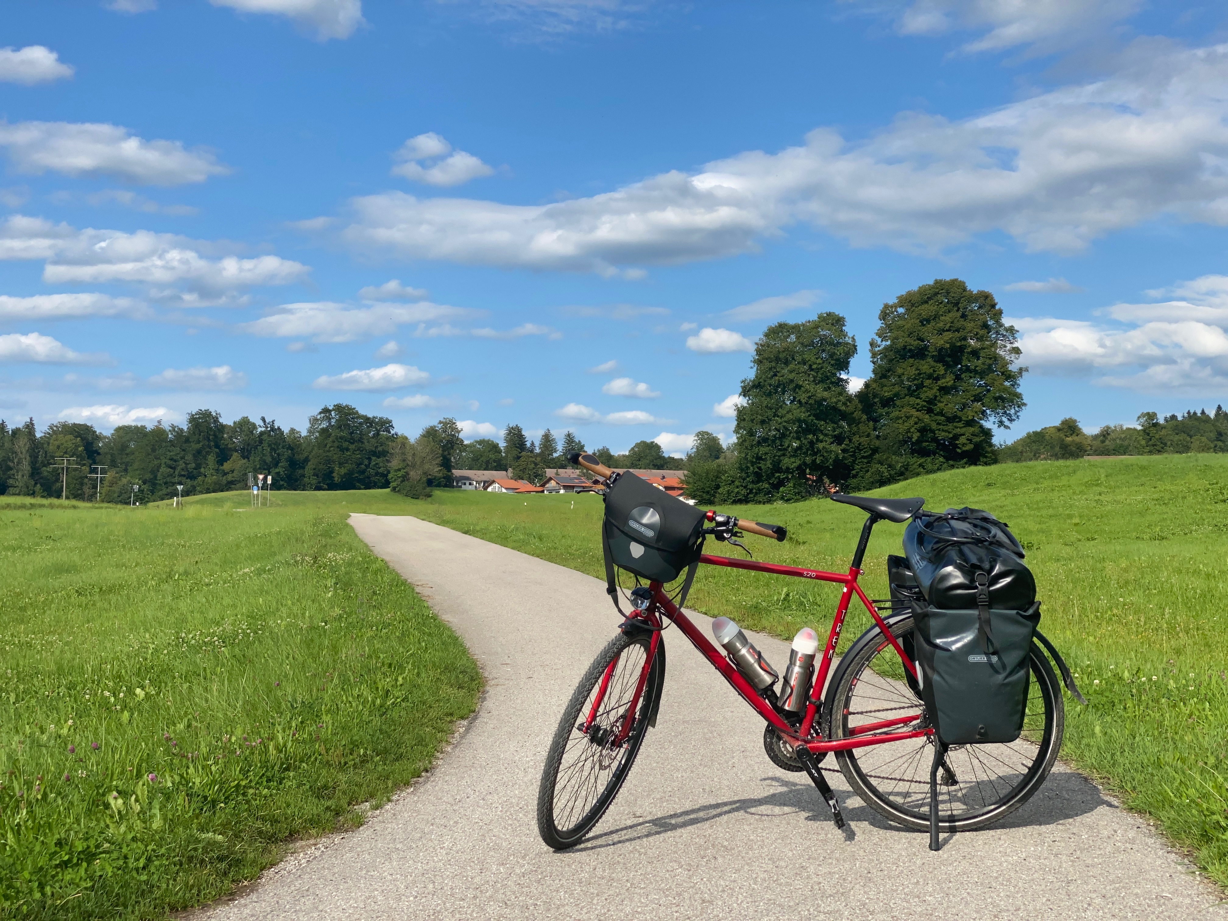

Ondertussen zijn we bijna een jaar (én een 3000 kilometer) verder.
Gezien de covid toestanden is de reis naar Rome opgeschoven naar de zomer die er nu aankomt. We hebben vorig jaar wel de Bodensee - Königssee Rahdweg ermee gereden.
Mijn bevindingen na een jaar: de fiets rijdt zalig! Qua geometrie zit hij mij als gegoten en kan ik er probleemloos de hele dag op doorbrengen. Hieronder enkele foto's van het voorbije jaar.
Ik zit enkel nog met twee issues:
- ik heb een Tubus Tara frontrack en deze blijkt niet compatibel te zijn met mijn voorvork? Ik zit vooral met de schijfrem en heb geen idee hoe deze te monteren? Ook het feit dat er spatborden op gemonteerd zijn lijkt me niet goed te matchen. Iemand tips?
- voor woon-werk verkeer zijn de 42mm banden ideaal. Zou het een groot verschil zijn om voor mijn Rome trip 47mm banden te monteren?
Wil de voorvork 47 mm banden? Dat is wel een heel fijne maat.
Kun je ipv een voordrager je spullen verder misschien op bikepackingmanier aan je fiets hangen? Dat fietst meestal ook nog lekkerder. Je hebt achterop al behoorlijk veel.
Het is een mooie fiets geworden. Dat je er lekker op zit is nog veel mooier.
Ik zou die zware expeditietas achterop vervangen door een lichte rugzak.
