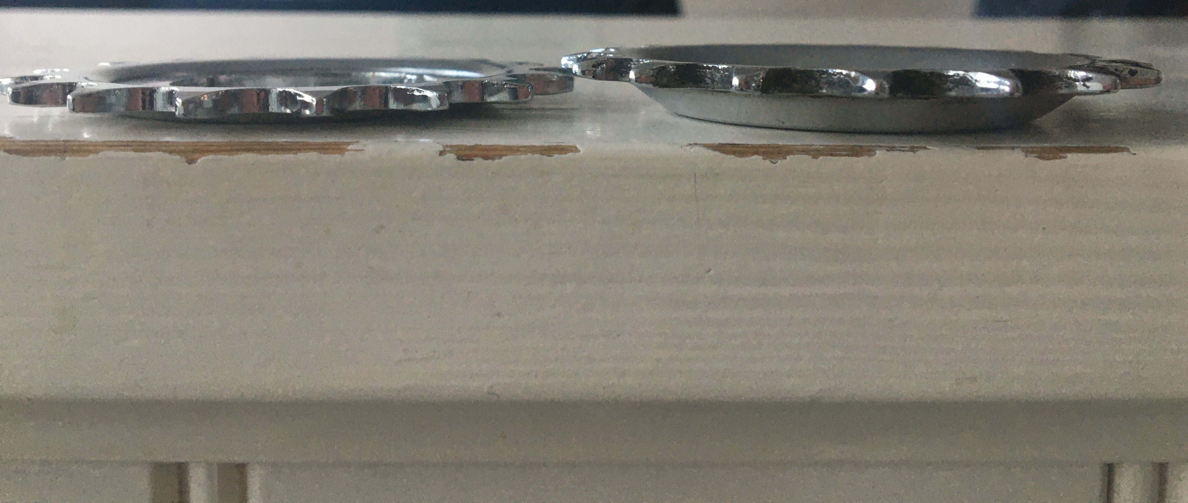

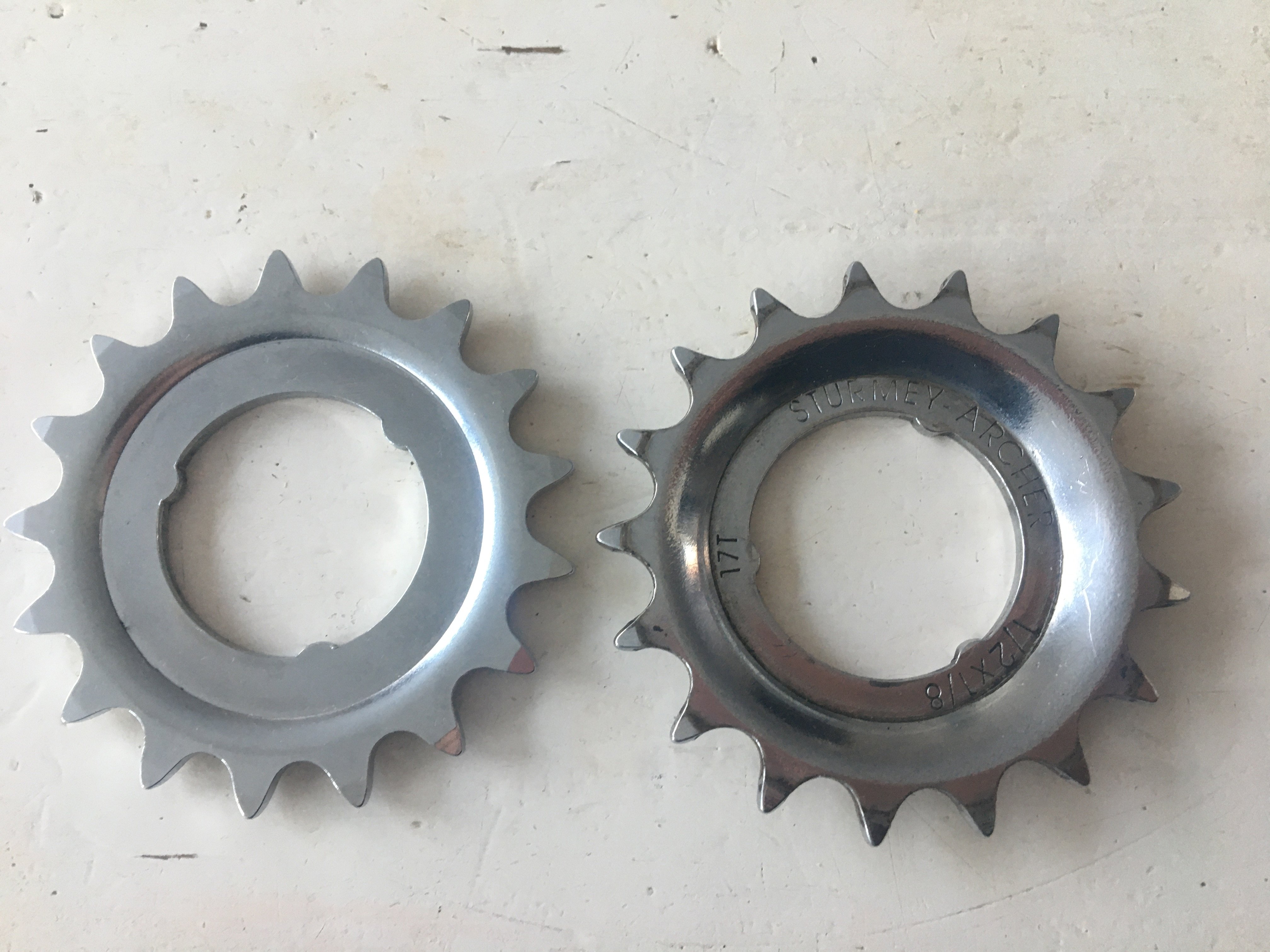

Ben het 17 tands tandwiel achter aan het vervangen van een Shimano Nexus 7 rollerbrake naaf. Nu zit er origineel een extra diep opsteektandwiel op, de nieuwe is echter minder diep. Het oude tandwiel komt 2-3 mm meer naar binnen. Gaat dit nog problemen opleveren bijv. voor kettinglijn of loopt dat wel los? Beide tandwielen zijn geschikt voor 1 speed ketting 1/2 x 1/8. Ik hoor het graag als iemand hier een mening over heeft.

Of die ketting die niet voor een schuine kettinglijn is gemaakt gaat protesteren of snel slijten weet ik niet, al kan het ook best dat je er niets van zult merken. 2 à 3 mm is niet veel, tenzijn de lijn nu al schuin is.
Maar let ook op een evt. kettingkast en zo. Als er iets gaat schrapen is dat wél vervelend.

Dank je voor de reactie. De lijn is nu niet schuin, dus ik denk ook dat het wel zal gaan. Ws ga ik het proberen en dan de kettingkast erop zetten en kijken of de ketting vrij loopt van de kettingkast en daarna een proefritje. Mocht het niet ok zijn, dan bestel ik wel een dieper tandwiel gelijk het originele.

Heb het nieuwe tandwiel even geplaatst en de kettingkast erbij gehouden. Door het plattere tandwiel is de afstand tussen de kettingkast en de ketting aan de achterkant kleiner geworden. Het kan zijn dat de ketting inderdaad gaat schuren. Ik ga binnenkort de nieuwe ketting monteren. Wanneer de kettingkast erop zit kijk ik even wat het resultaat is. Misschien kan ik een kleine aanpassing doen, anders toch een dieper tandwiel.....
Op de foto is amper slijtage te zien aan het oude tandwiel, tenminste zo zie ik het.
Inderdaad nauwelijks versleten.

Ik zie trouwens wel dat het oude tandwiel slijtage heeft. De tanden zijn dunner en zien er wat scherper uit. Maar inderdaad niet zwaar versleten.
Niet zwaar versleten, maar wel slijtage zichtbaar. Maar ik ga ketting en een crankstel ook vervangen dus dan allemaal maar. Opsteektandwiel kost niet veel.

Je oude tandwiel is niet origineel, is een SA tandwiel, best kans dat je nu een betere ketting lijn hebt dan eerst, is makkelijk te zien, wiel er in zonder ketting op de tandwielen leg je een recht iets plat [meetlat, waterpas] tegen het tandwiel voor plat er tegen aan ergens onderop zodat je alleen het tandwiel raakt dan omhoog draaien en kijken waar je uit komt bij het achtertandwiel, paar mm afwijking maakt niet uit :wink:
