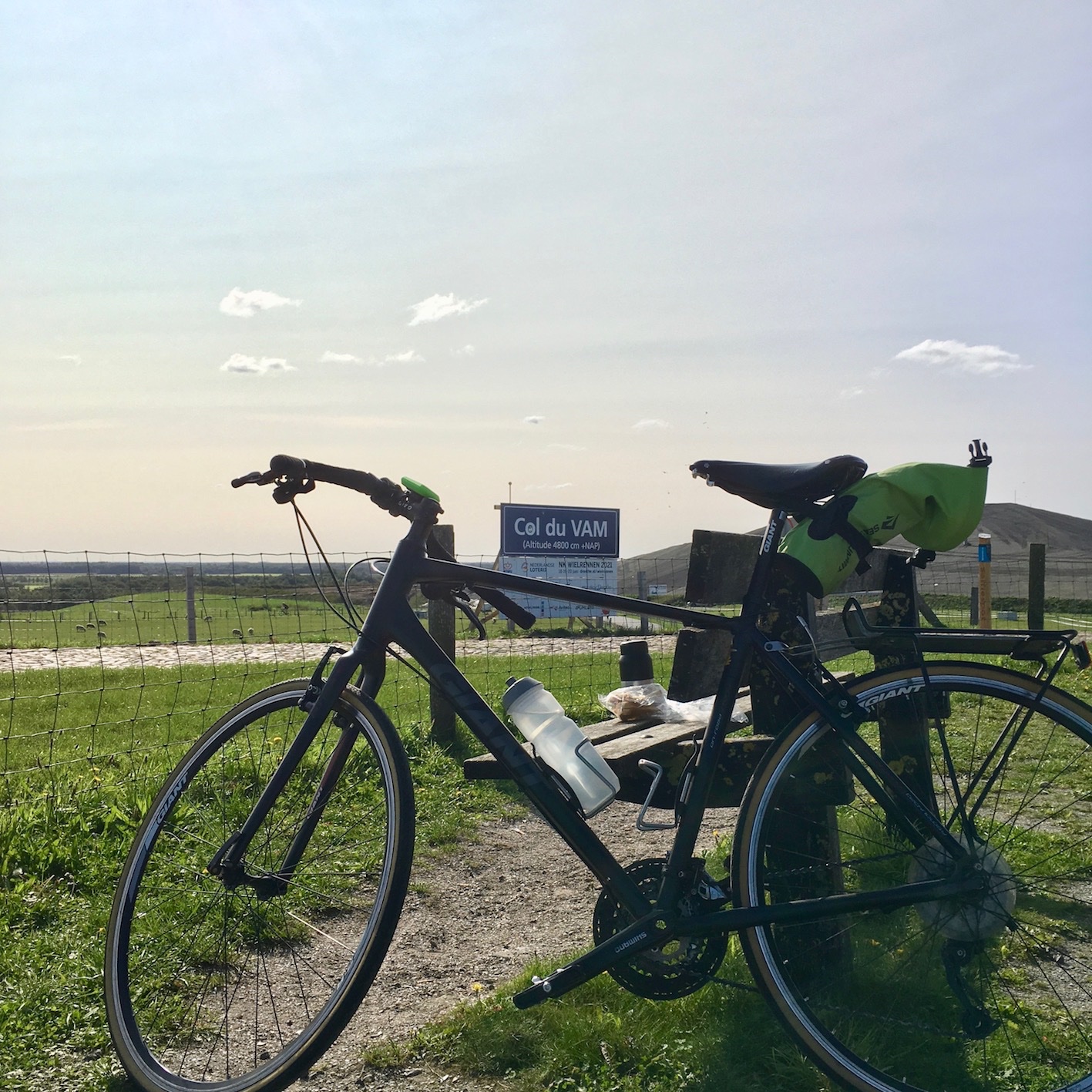

Ik heb een ouder type Escape 0. Mijn vakantiefiets, een Van Herwerden 26 Roadmaster, geeft op afdalingen geen krimp. Kan ik van de Escape op de enige berg in Drenthe niet zeggen. Zwabbert als een malle.
