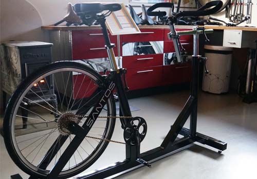

Wat hield dat in, dat opmeten? Was dat "je bent 170 cm lang, dus je framemaat moet dit zijn" of was het een gebeuren en een gesprek van minimaal een kwartier op een pasfiets?
Foto: pasfiets van Bikefeeling in Oudenbosch:
Er is wel degelijk opgemeten op een pasfiets met een bijhorend gesprek.
