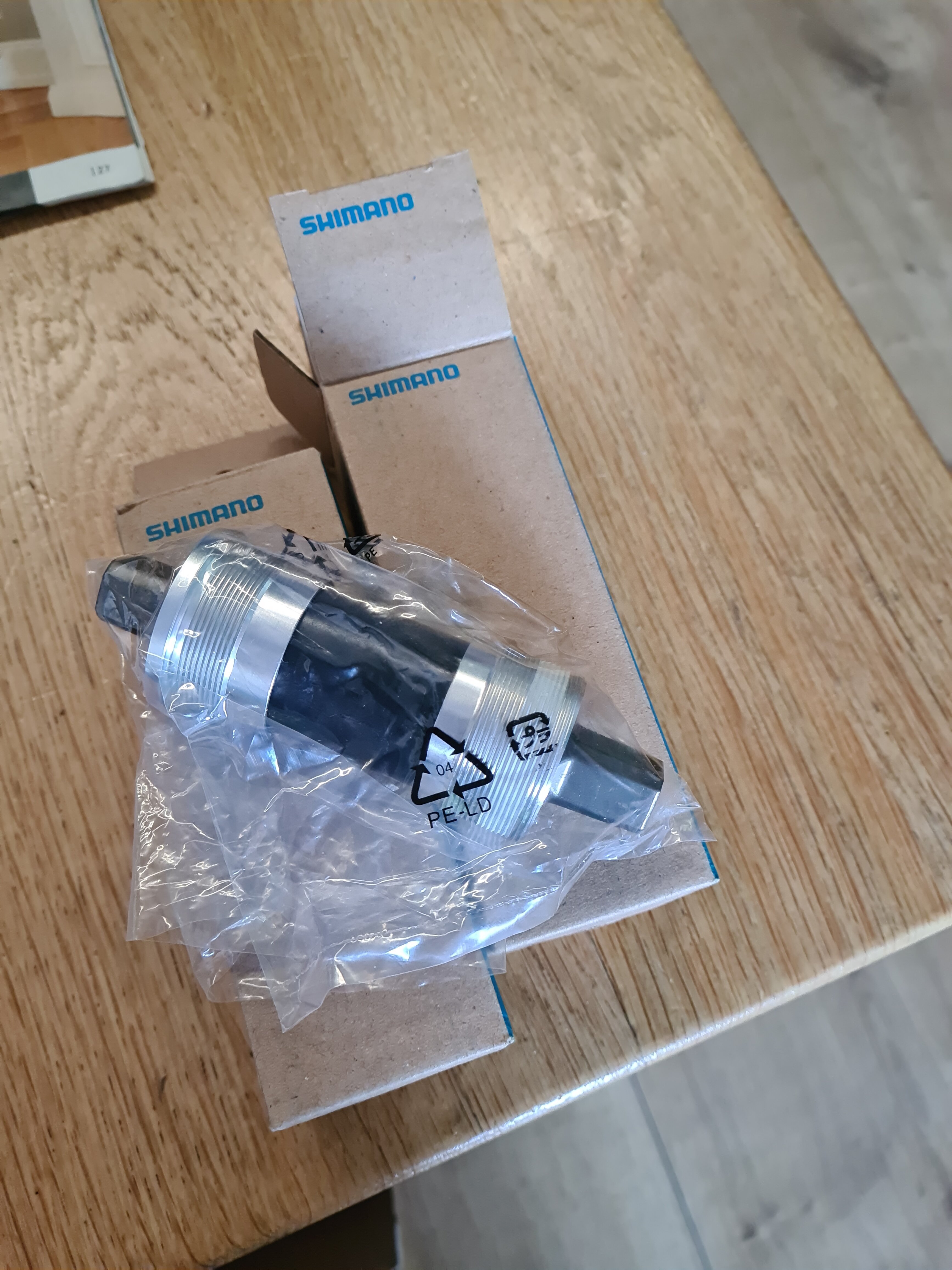

Ik heb nog meerdere BB-UN72's liggen! :D :D :D ......
... met Italiaanse draad :roll: :roll: :roll:

Ja wat je zegt Kees, ik heb iig net m'n UN26 erin gezet, ze hadden alleen een 110mm opgestuurd ipv de 113 die ik besteld had, maar 't ken nét :D

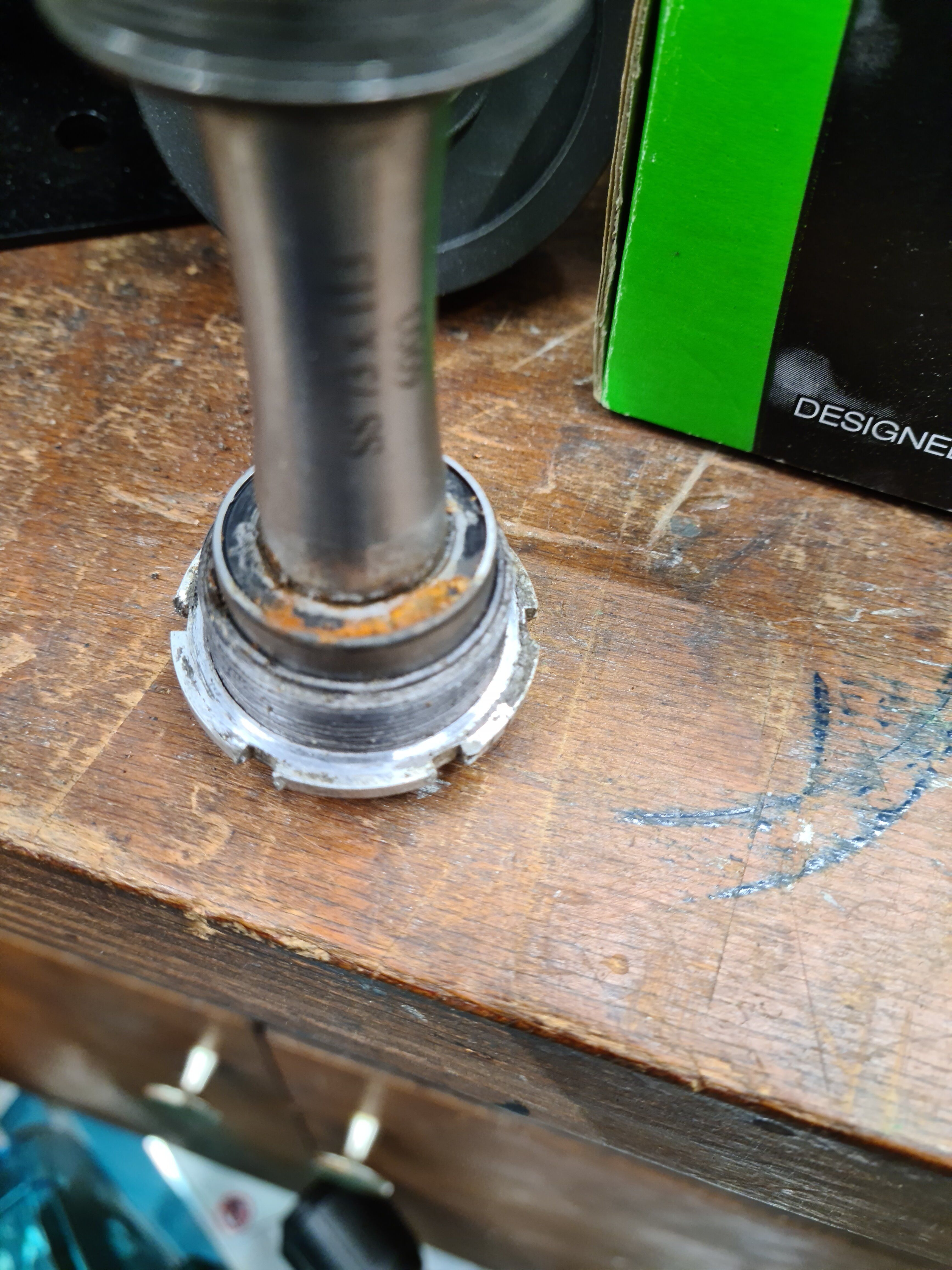

White Industries van +/- 130 euro, roest aan beide zijden van het lager, dat door niks anders beschermd is dan de seals die bedoeld zijn om het vet erin te houden en de kiezels eruit. Dat dat niet gaat werken als je zoals ik door weer en wind langs de kust naar je werk fietst snap ik, maar het viel me tegen dat de SKF's die ik er vorig jaar augustus in gezet had, nu al stuk zijn. Sneller dan de Enduro lagers waarmee ie geleverd werd en die had ik een stuk minder hoog zitten :evil:
Affijn nu zit de BB-UN26 erin, eens zien hoe lang die het vol houd.
Shadow schreef:
wo 10 feb, 2021 20:16
