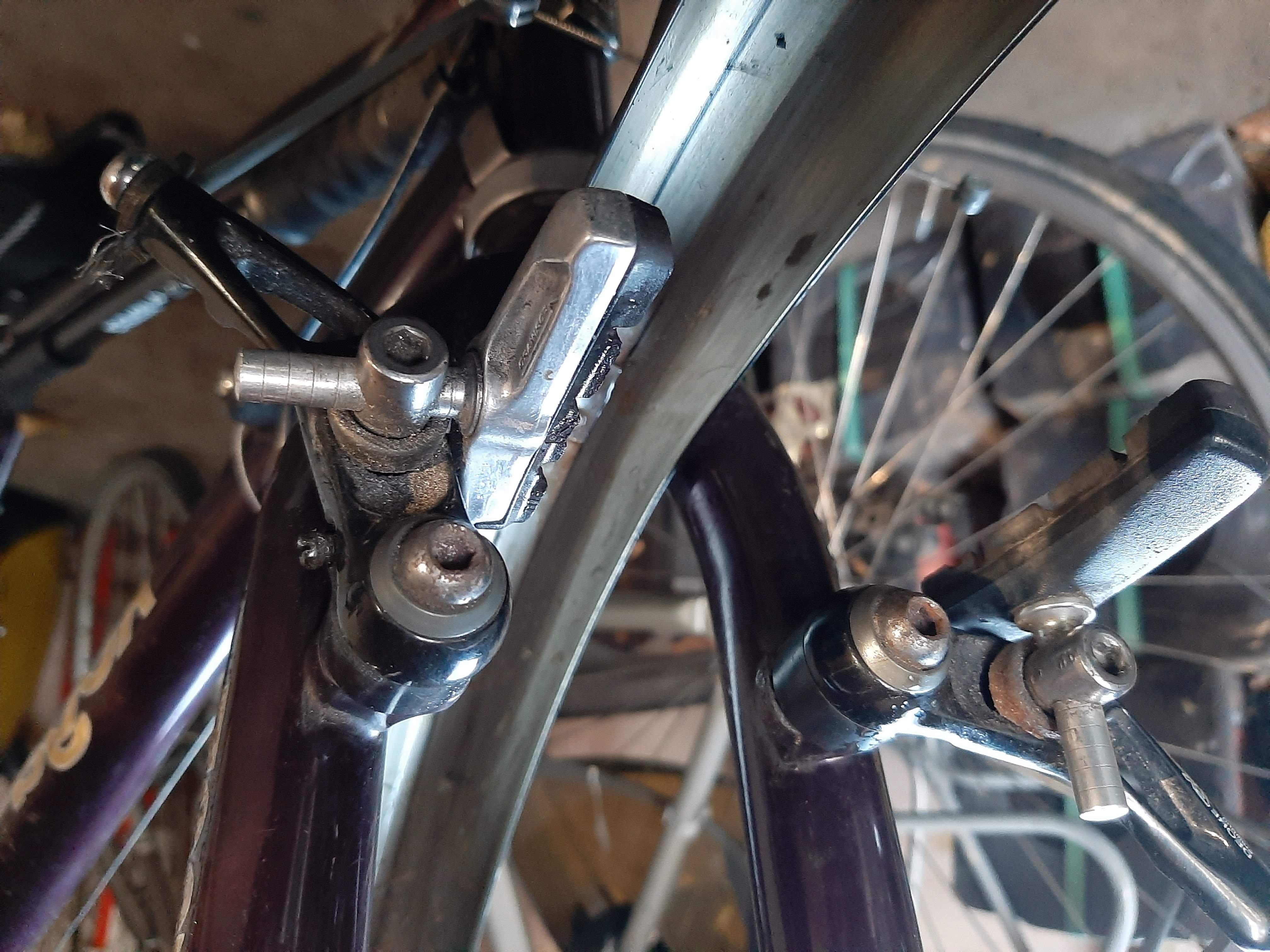

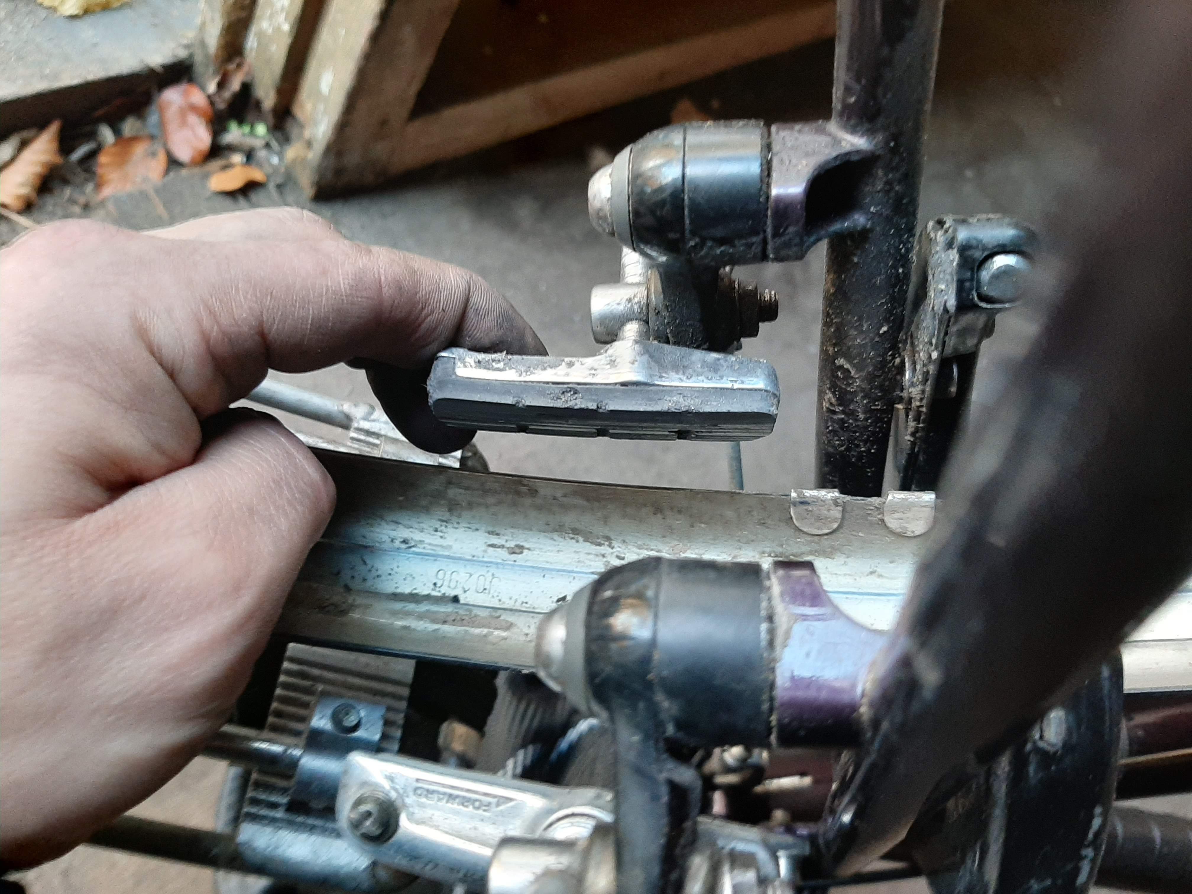

Hier foto's van m'n LX canti's met blokjes van 60mm lang (behalve een XT blokje van 73mm lang, die XT is dus niet origineel). Ik had de foto's al genomen dus je ziet hier de afstelling niet, al kan je zien op de eerste foto dat het rechter deel losgehaakt werd voor vervanging en het linkerdeel nu wat links uitwijkt maar zoals bij Park Tool is afgesteld om stijl naar boven te gaan, met daardoor quasi geen plek tussen velg en canti voor de remblok.
Ik vond aluminiumschilfers rond de blokjes, dus die Shimano-ondingen hebben idd in m'n velg gevreten. Ik kan ze maar beter weggooien zeker, al zijn ze niet helemaal óp; hopelijk heb ik geen zulk issue met Kool Stop. Ik zou toch het liefst inserts vinden i.p.v. volledige pads. Is zalm beter dan combi zwart-zalm? Wat betreft volledige pads: zijn deze rode ipv zalm ook goed? bike-discount.de/en/buy/kool-stop-integral-brake-pads-eagle-2-cantilever-red-34717

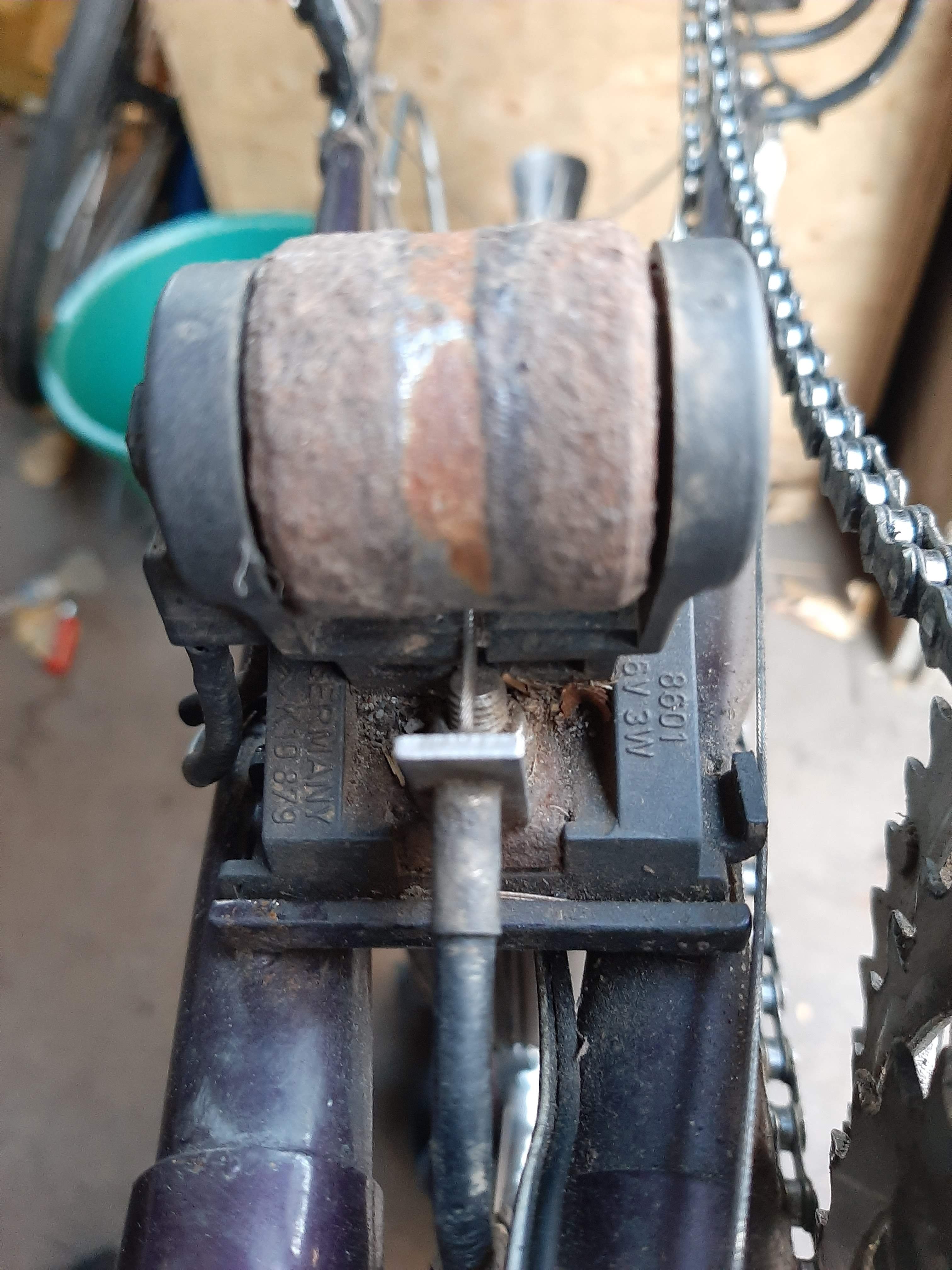

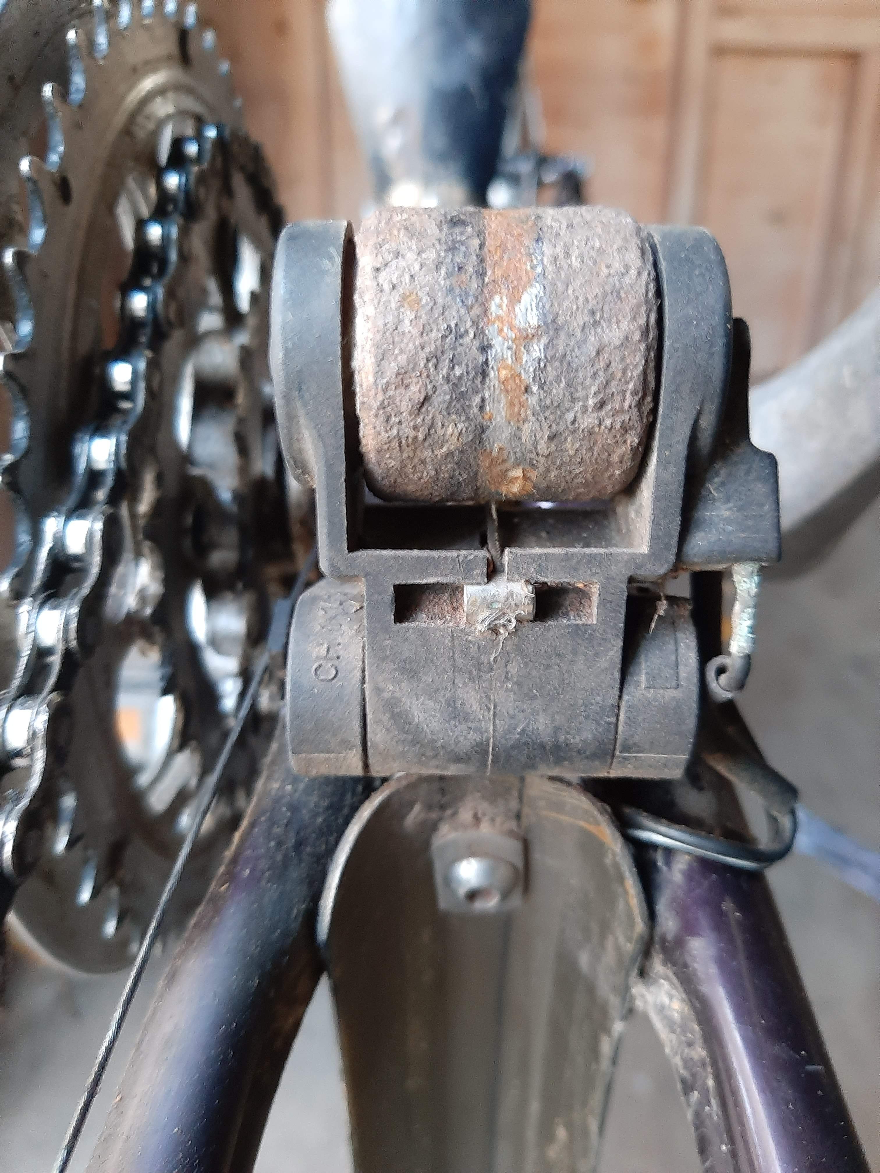

Tenslotte nog de fotos van m'n BB dynamo: is dit een zwaar trappend model, Ivo? Kan ik iets doen om zonder naafdynamo toch efficienter licht op te wekken?
Een drupje olie op alle draaipunten, moertjes en boutjes, waar de binnenkabel uit de buitenkabel komt, enz. Je voorkomt daar ook roestvorming mee zie de ringetjes bij de remblokjes.

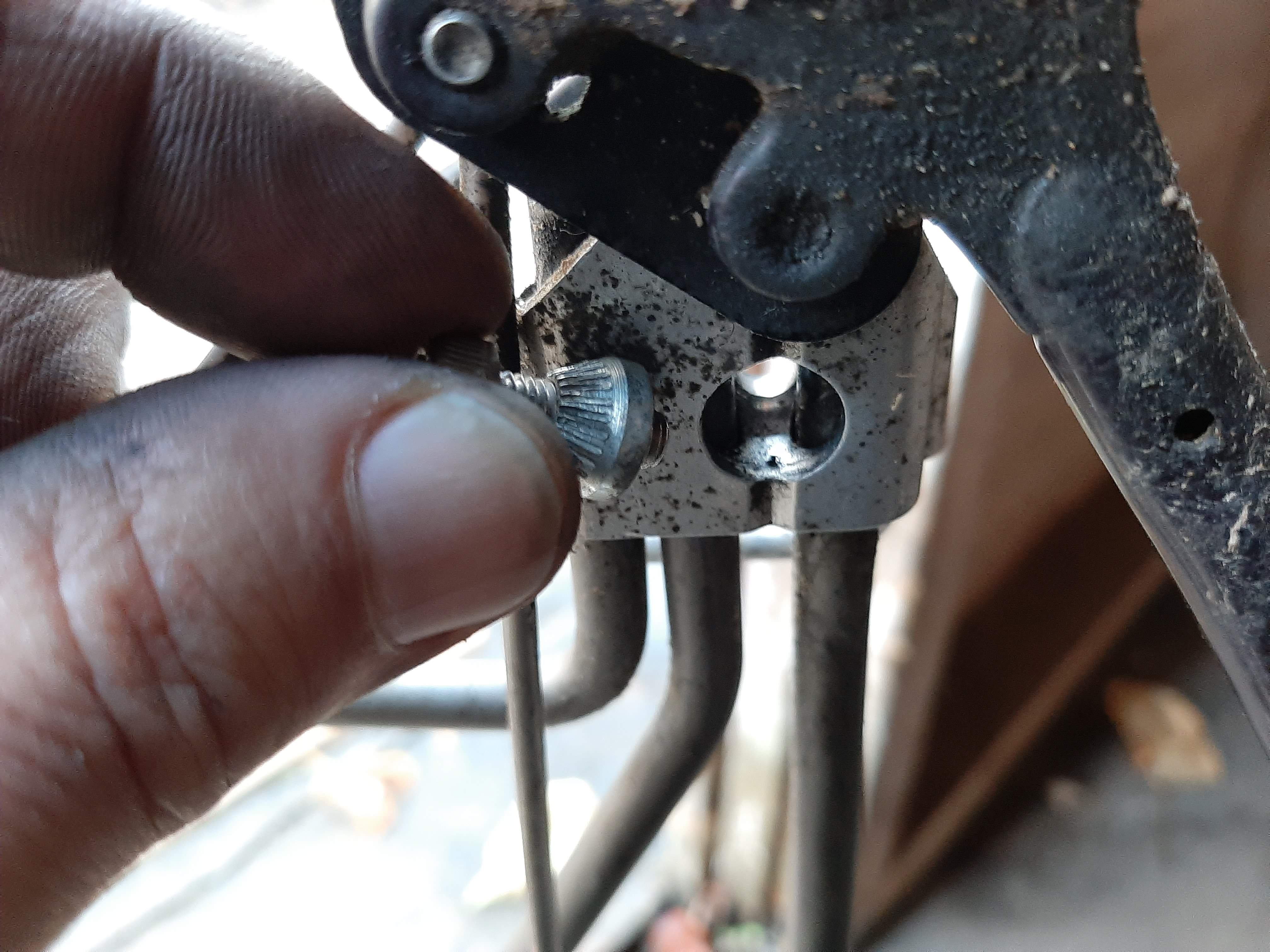

- Ik vind nergens op het www de konisch geribde moer terug die de staven van m'n Esge bagagedrager klemt (foto), weet iemand of ik die nog ergens kan kopen?

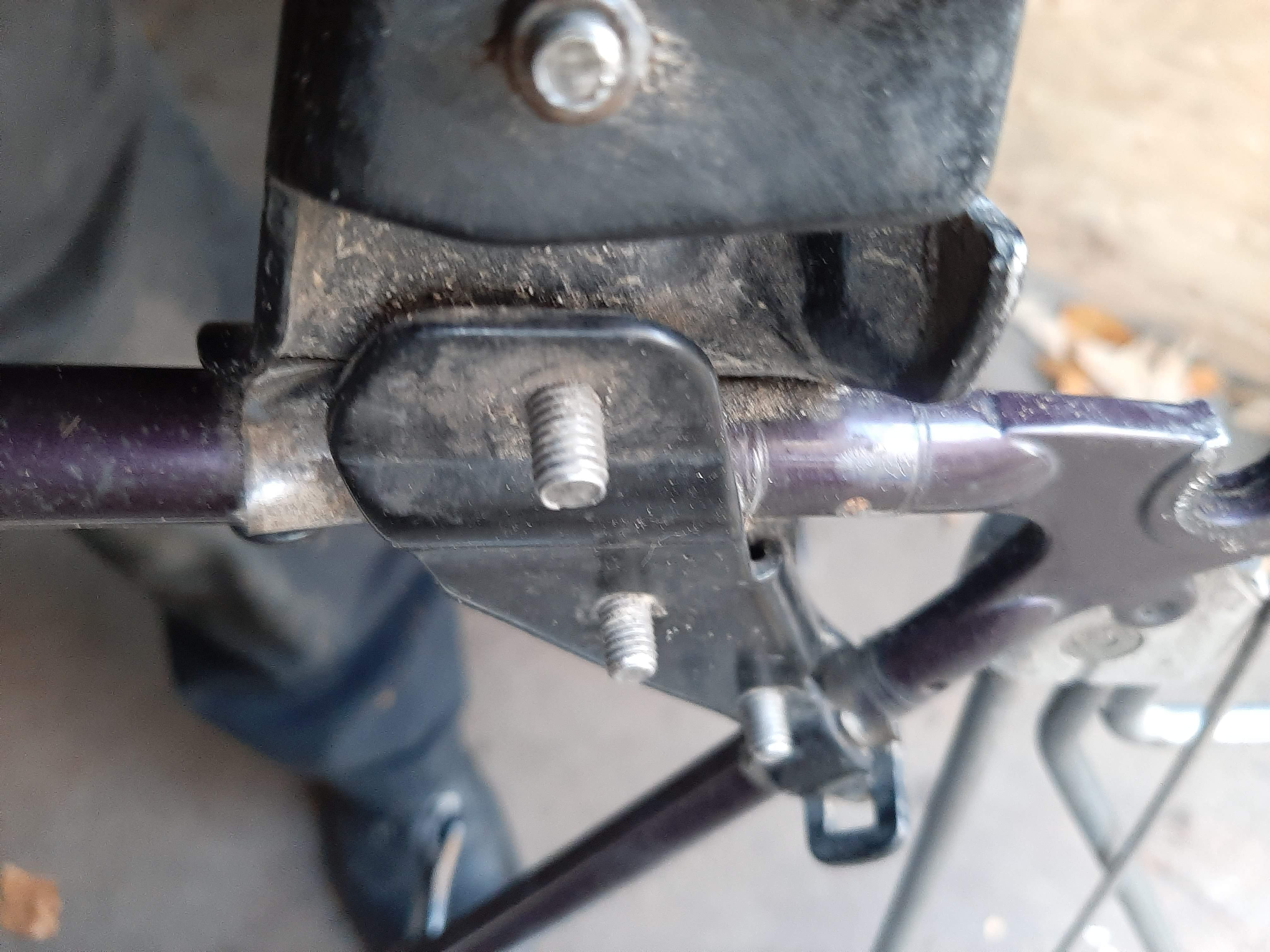

- Wat voor plastic tape is aan te raden om te plakken op het frame daar waar de cickstand wordt gemonteerd (bij m'n andere fiets is die tape weg).

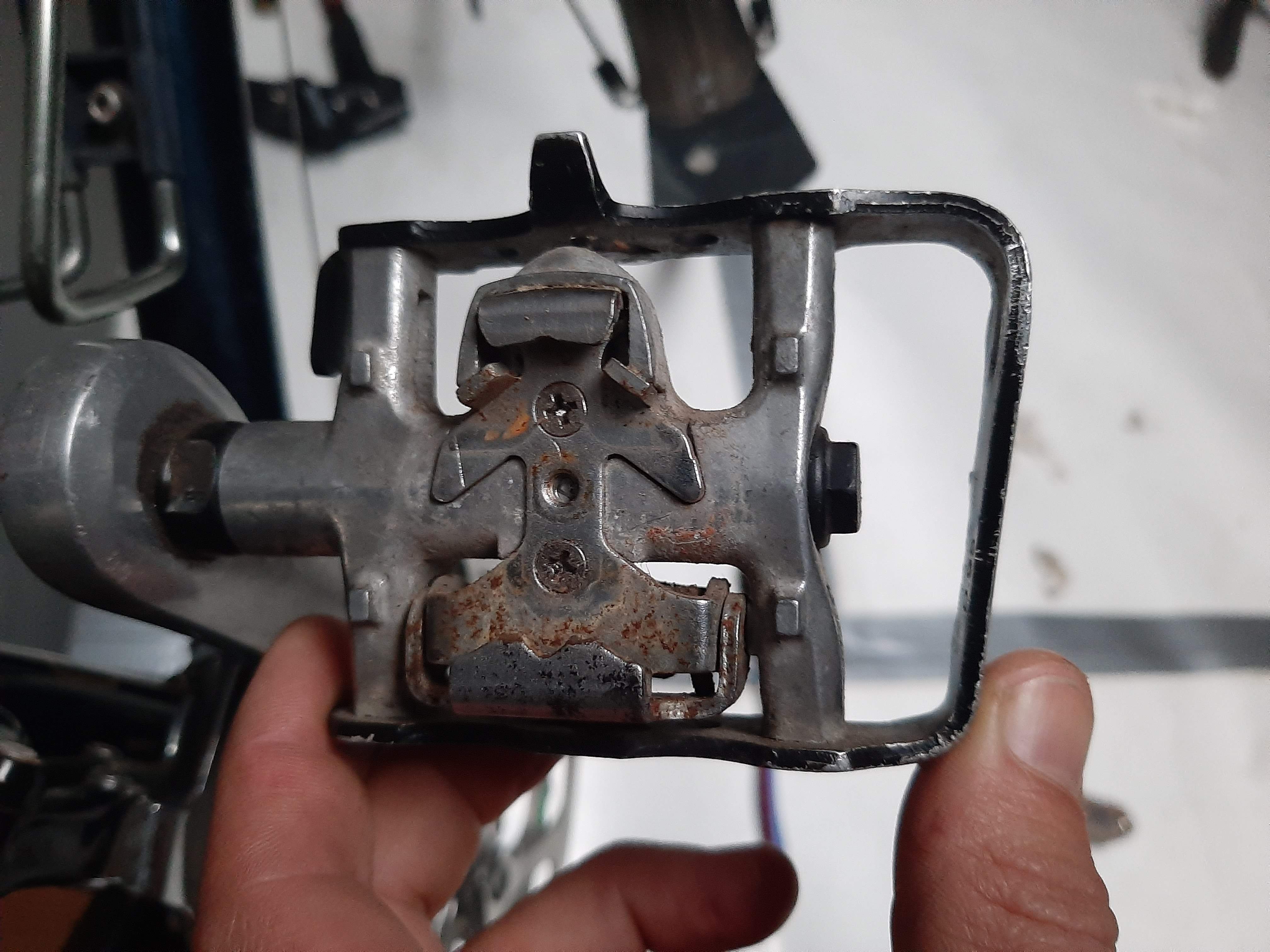

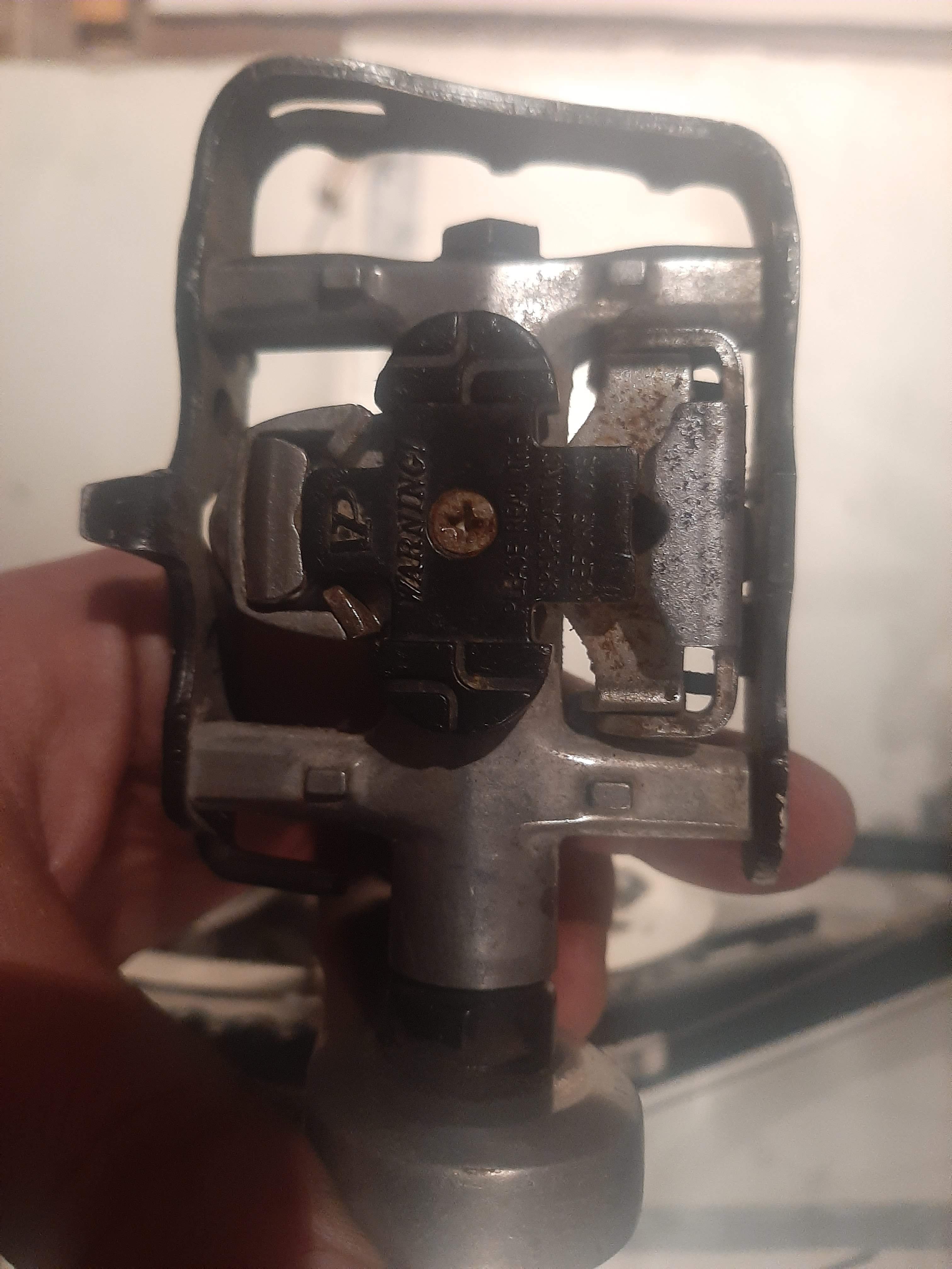

- Wat voor model cleats (en fietsschoenen) heb ik nodig bij deze VP-131 hybride pedalen?
Ik gebruik elektriciteitstape op dit soort plekken.

Korte samenvatting: zalm of zalm en zwart kan allebei. Rood? Die hebben misschien een andere functie. Opzoeken op de website van het merk.
Voor de standaard: stuk oude binnenband of stuk stevig plastic uit een verpakking.
Aluminiumschilvers. Dat is een bekend probleem met shimano blokjes. Je bent de zoveelste op dit forum die dit meldt. Die blokjes zijn te zacht (!) waardoor er rotzooi zoals steentjes in blijft hangen die je velg afslijpen. Ik snap niet dat shimano hier nog steeds mee wegkomt.
