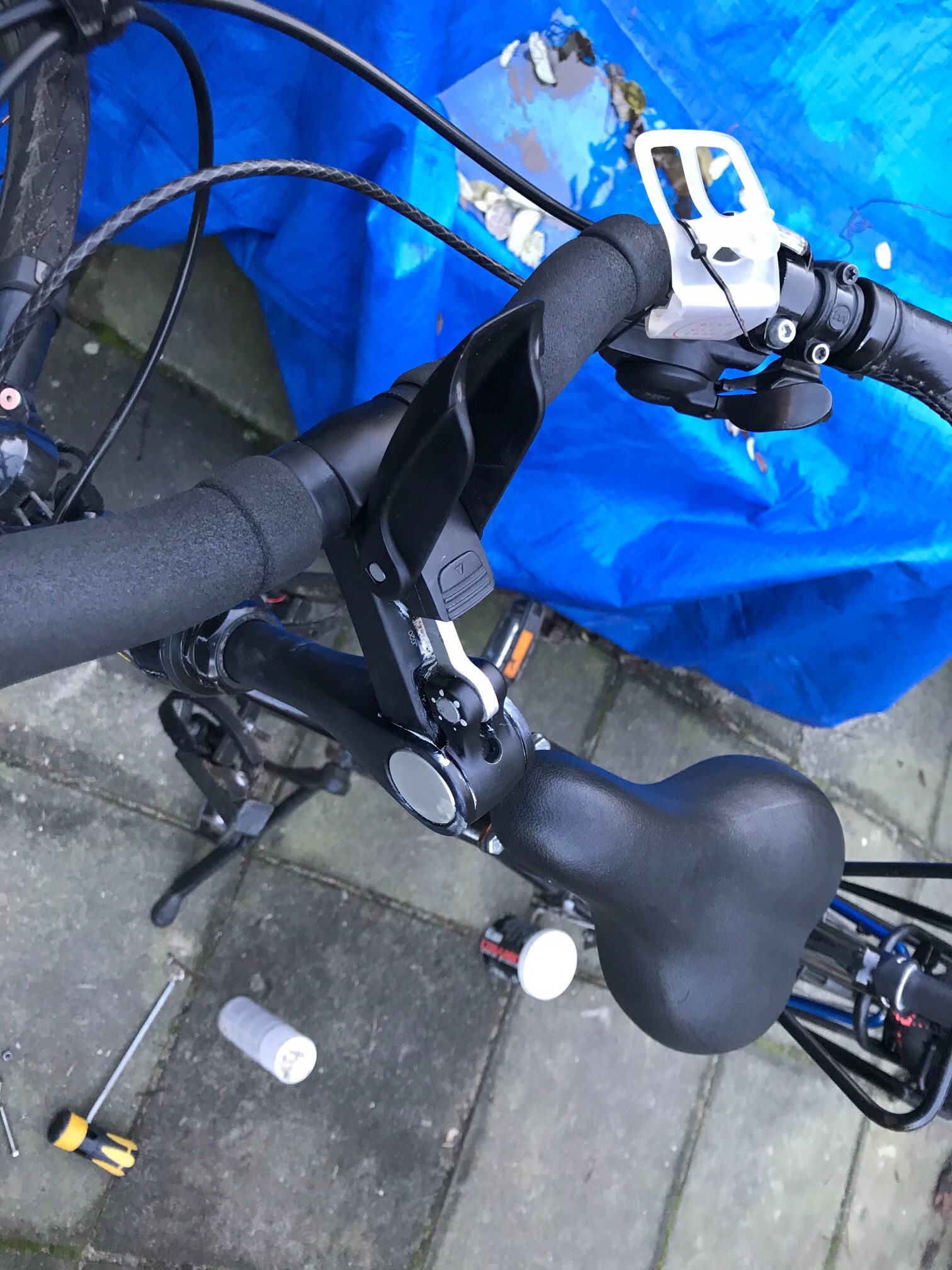

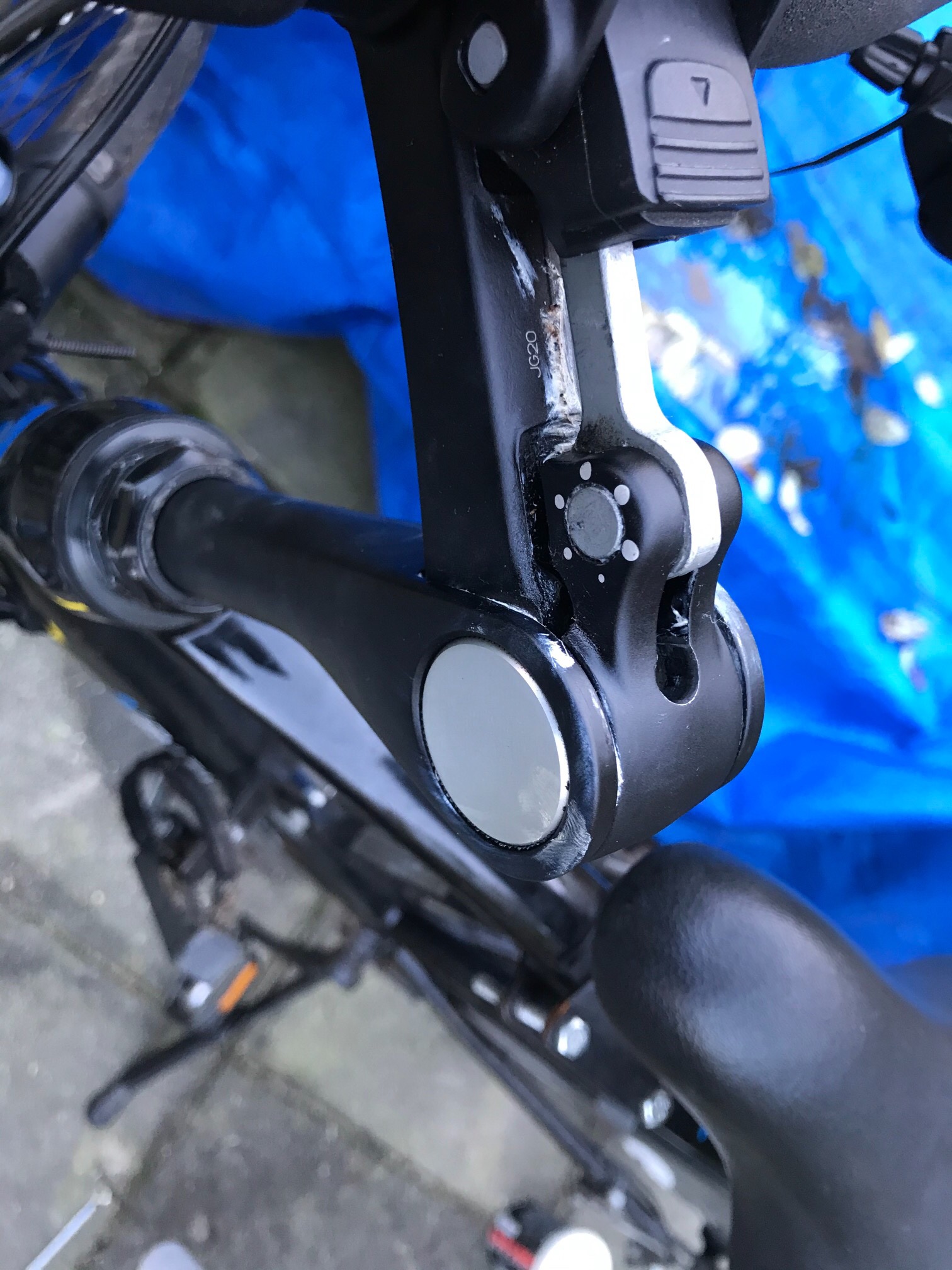

Weet iemand hoe ik deze stuurpen (ahead, verstelbaar) goed kan smeren?
Ik kan het gedeelte wat in het frame gaat goed smeren, maar het gedeelte bovenop kom ik niet goed tussen. De FM wel zo te zien aan de witte vet resten :D . Gebruik je daar een vloeibaar vet voor of kan het ook uit elkaar zodat je er goed bij kan met het vet?

Witte pasta resten is montagepasta, geen smeervet. Het is een traditionele stuurpen ("quill"), geen AHead. Alleen het deel licht smeren dat in balhoofdbuis zit. Eventueel de vertanding van het verstelmechanisme licht smeren, indien bereikbaar. Maar een vaste stuurpen heeft de voorkeur.
Dank voor deze reacties! Ik ken zelf de terminologie niet precies van deze stuurpennen, als ik google op 'quill stuurpen' lijk ik juist op vaste stuurpennen uit te komen? Edit: ik vond wel een verstelbare, maar die heeft niet de snelsluiting (klem) zoals mijn stuur dat heeft.
Het is ongeveer deze constructie:
De reden waarom ik het wilde smeren is omdat het stuur kraakt inderdaad. En telkens als de FM de fiets een service beurt heeft gegeven is dat gekraak weer voorbij en zie ik dat witte vet overal zitten (in de kieren naden, het overtollige vet is wel grotendeels weggehaald)
Mijn verbazing zit 'm erin hoe hij het tot in de krochten van de draaiende delen heeft gekregen, maar dat moet ik hem zelf vragen :)
Het lijkt inderdaad montagevet; dat heeft de verkopende partij gebruikt voor aflevering. Bij de eerste servicebeurt zag ik het ook weer zitten en was het gekraak in het stuur en zadelpen weer weg. Ikzelf gebruik nu ook van dat witte vet om te smeren, is dat niet goed? Welk smeermiddel raden jullie aan? En evt. een vloeibare?
De stuurpen vervangen voor een vaste is nog wel een idee, zeker als dat gewichtsbesparing oplevert. Ik verstel 'm inderdaad toch nooit meer. En dat gekraak komt volgens mij doordat het ten opzichte van elkaar bewegende delen zijn die door een klemspanning op elkaar gehouden worden. Maar op een gegeven moment zakt die spanning dan toch terug en komt er speling en hoor ik steeds 'krak' als ik op één zijde van het stuur leun (bijv. bij het op- en afstappen van de fiets)

Gekraak is inderdaad de standaard bij verstelbare pennen. Er zitten veel raakpunten in en een stuurpen mag nu eenmaal niet zo duur zijn dat alle vlakken exact genoeg gemaakt zijn om precies op elkaar passen. Als je eenmaal wat speling hebt wordt dat uiteindelijke altijd erger. Sommige pennen kun je nog wel eens demonteren en met een vijl bewerken om de passing te verbeteren, maar deze is verstelbaar, dus er zijn veel kraakpunten.

Het gekraak is telkens tijdelijk op te lossen door überhaupt de snelspanner even helemaal open te klappen en daarna weer dicht te doen. Maar na een week of 2 tot 4 komt het weer terug. Alleen na de service beurten van de FM bleef het veel langer uit, volgens mij dan door het smeervet.
De inbus bout is bereikbaar als het stuur open geklapt is maar daarmee fixeer je alleen de stuurpen zelf in het balhoofd (en kan je de stuurpen evt hoger of lager positioneren) Dat gedeelte heb ik ook al schoongemaakt en opnieuw ingevet (stuurpen er in z’n geheel uit gehaald)
De voorspanning van de snelsluiter heb ik ook al eens iets strakker gezet, hielp ook - maar tijdelijk. En nog strakker zetten zorgt ervoor dat de klem niet fatsoenlijk meer open is te trekken.
