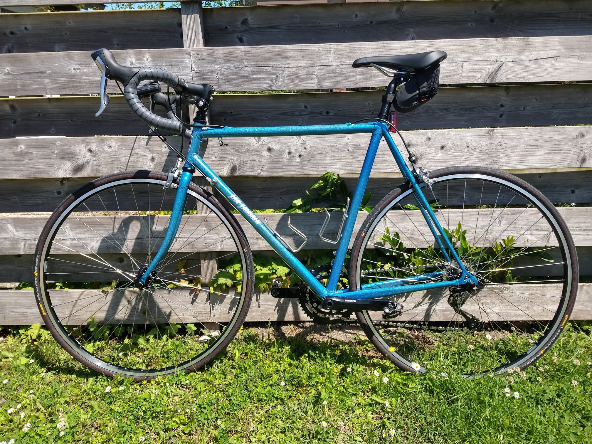

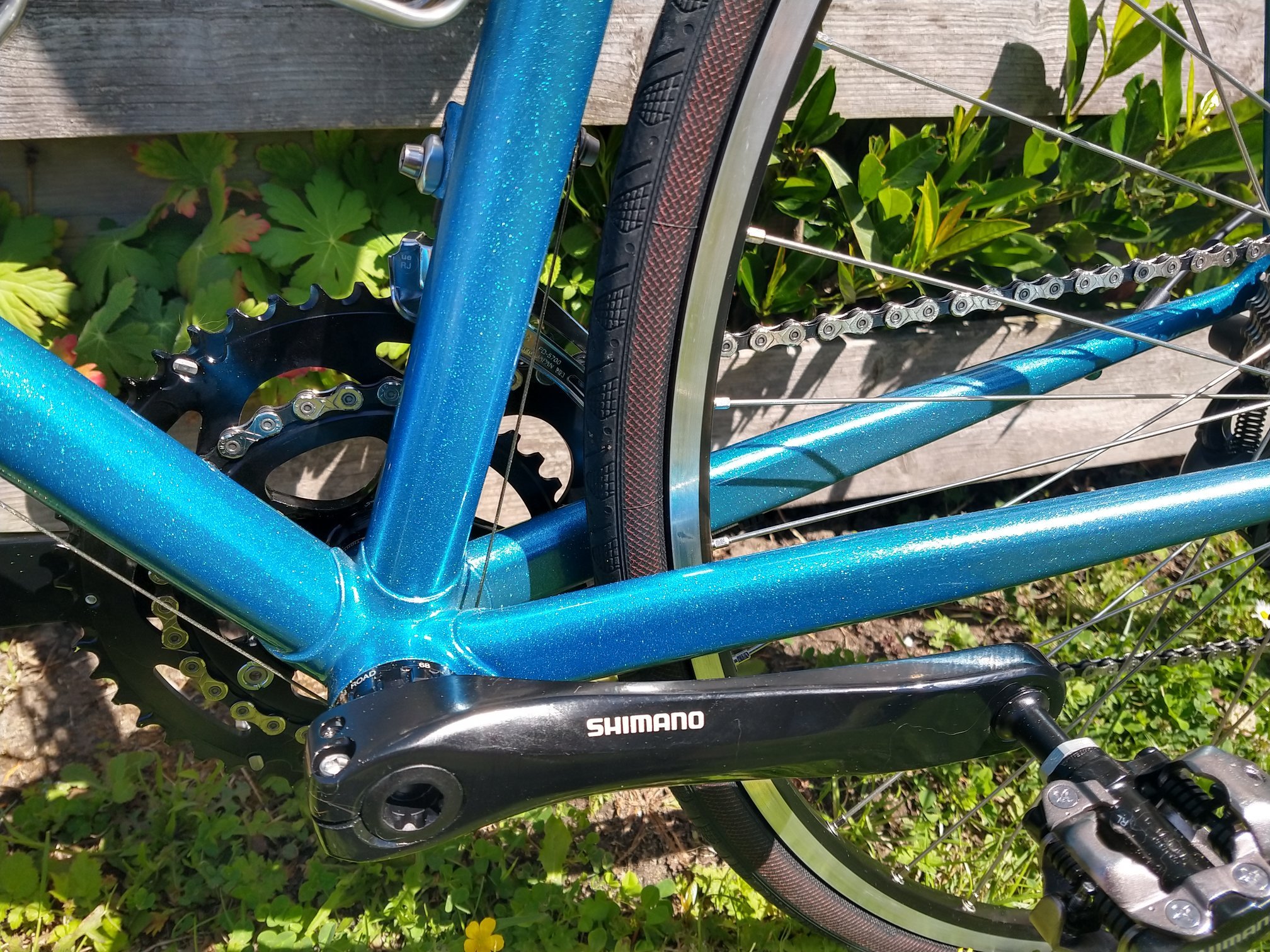

Ik heb van de zomer een racefiets frame door Bart laten coaten van Wind Cycleworks, dat is echt bizar mooi geworden 8)
