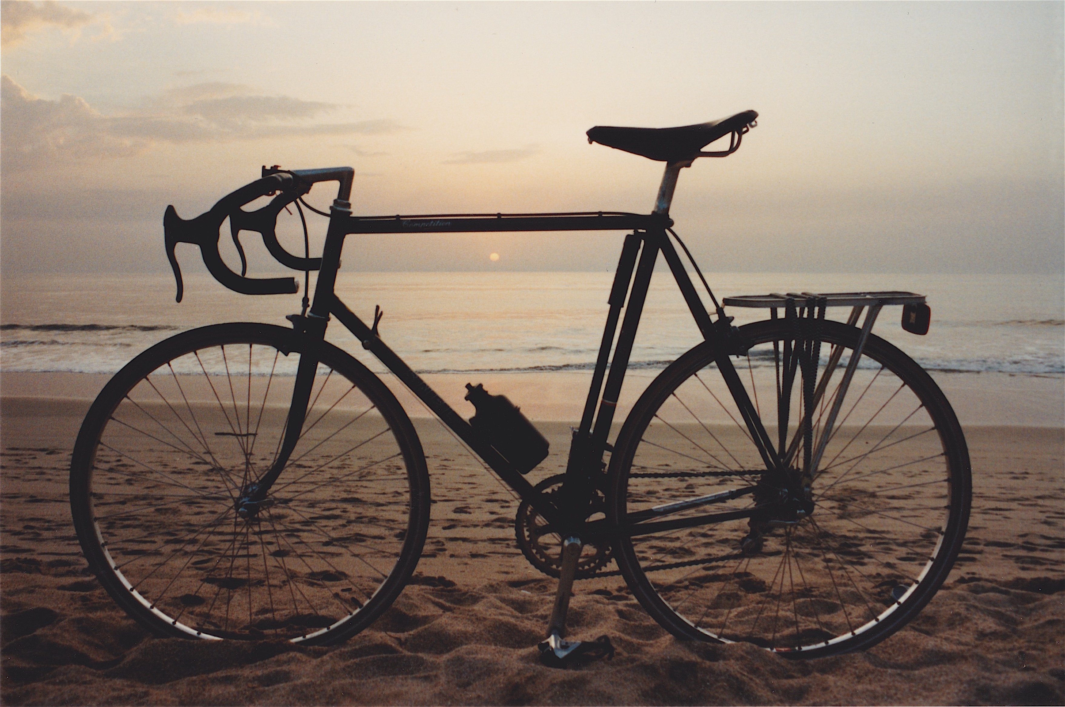

@Sonny: zo waar een silhoutte foto uit 1990 gevonden... op een strand in noord-Portugal. Toen zat er denk ik nog 52/42 x 12/28?) op

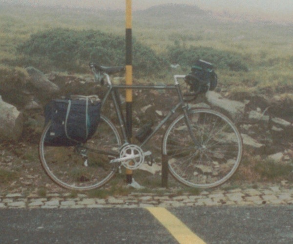

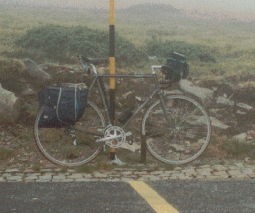

@Sonny: toch ook met achtertassen op stap geweest (alleen wat kleren, geen tent noch kookspullen) - hier op een col in noord portugal
Leuke fiets, hoor. Hou wel van die klassieke racefietsen.
Als je alle bewegende delen van nieuw vet voorziet (dus ook de naven), banden, remblokken en bekabeling vervangt dan kan je er vast nog lekker op fietsen. Het is een groot frame (60?) maar lijkt niet zo lang. Net als mijn jaren 90 Gazelle, dat is een 62 cm frame met een geometrie die ze nu als 'endurance' zouden bestempelen. (Mijn moderne gravelbike heeft ondanks het modern ogende frame nagenoeg dezelfde stack en reach).
Als je je stuur op gelijke hoogte zet met je zadel en er een ekker modern lintje met demping op doet fietst het denk ik een stuk comfortabeler.
Een lichter verzet er op is lastiger, de voorderailleur is bedoeld voor de klassieke 52/39 met een bijbehorende kromming. Voor kleinere bladen zal hij naar beneden moeten en de vraag is of dat kan, en of het dan goed blijft schakelen. De achterderailleur heeft niet genoeg lengte voor een grotere cassette (als die al te vinden is voor dit wiel ( 7/8 speed?) met wellicht nog een schroefpignon. Als je die kant op wil is het dus ineens een stuk ingrijpender. Maar er zijn vast mensen die kunnen helpen met advies voor moderne derailleurs met lange kooi die toch op oude groepen werken. Ik ben niet zo op de hoogte van de compatibiliteit tussen oud en nieuw, road en mtb groepen. Succes!
