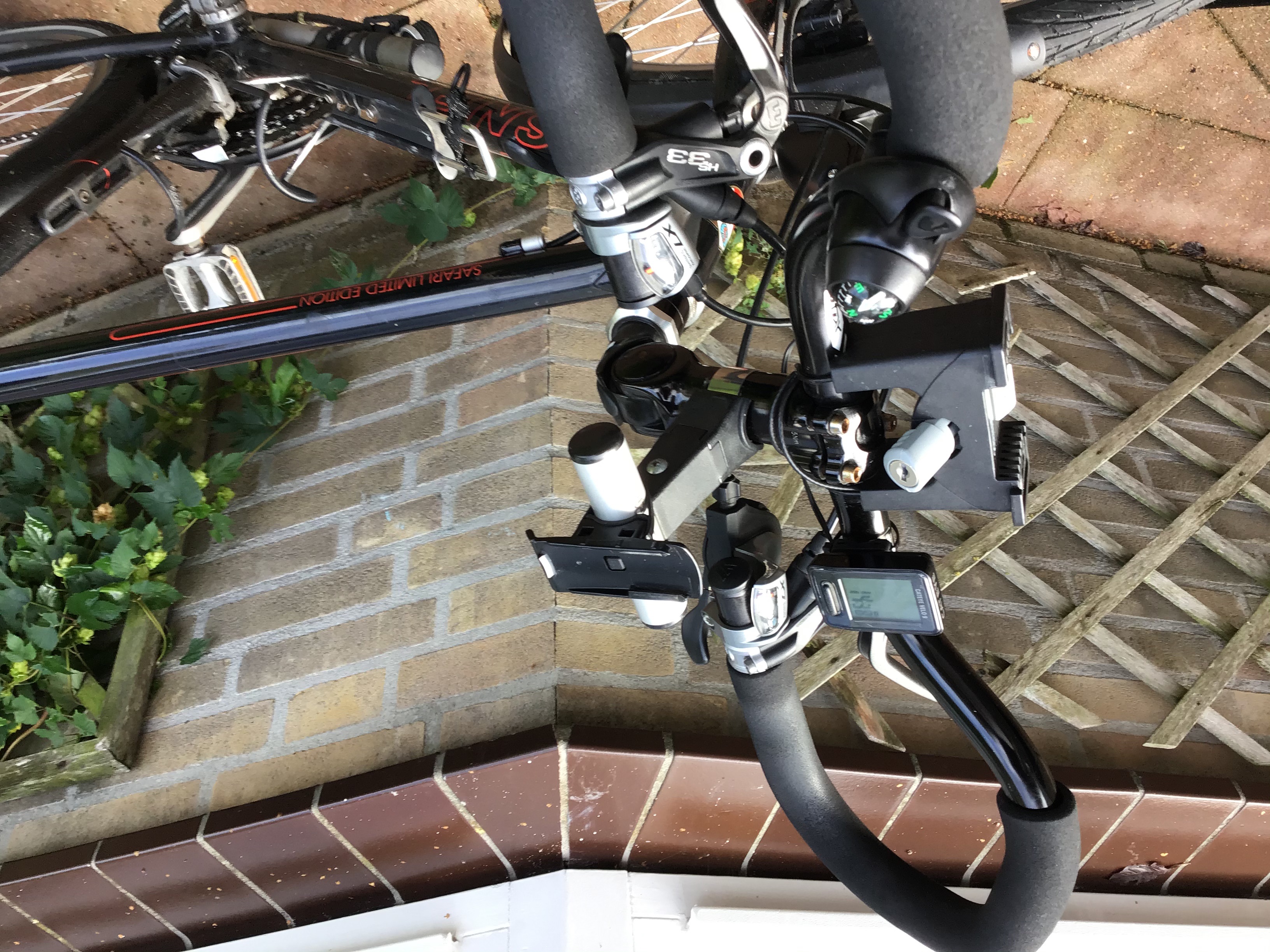

Mede omdat met de houder van de stuurtas er weinig plaats overblijft, heb ik voor deze oplossing gekozen. Ik ben er erg tevreden mee. Rammelvrij en stevig.
Die zie je tenminste niet over het hoofd ;)
