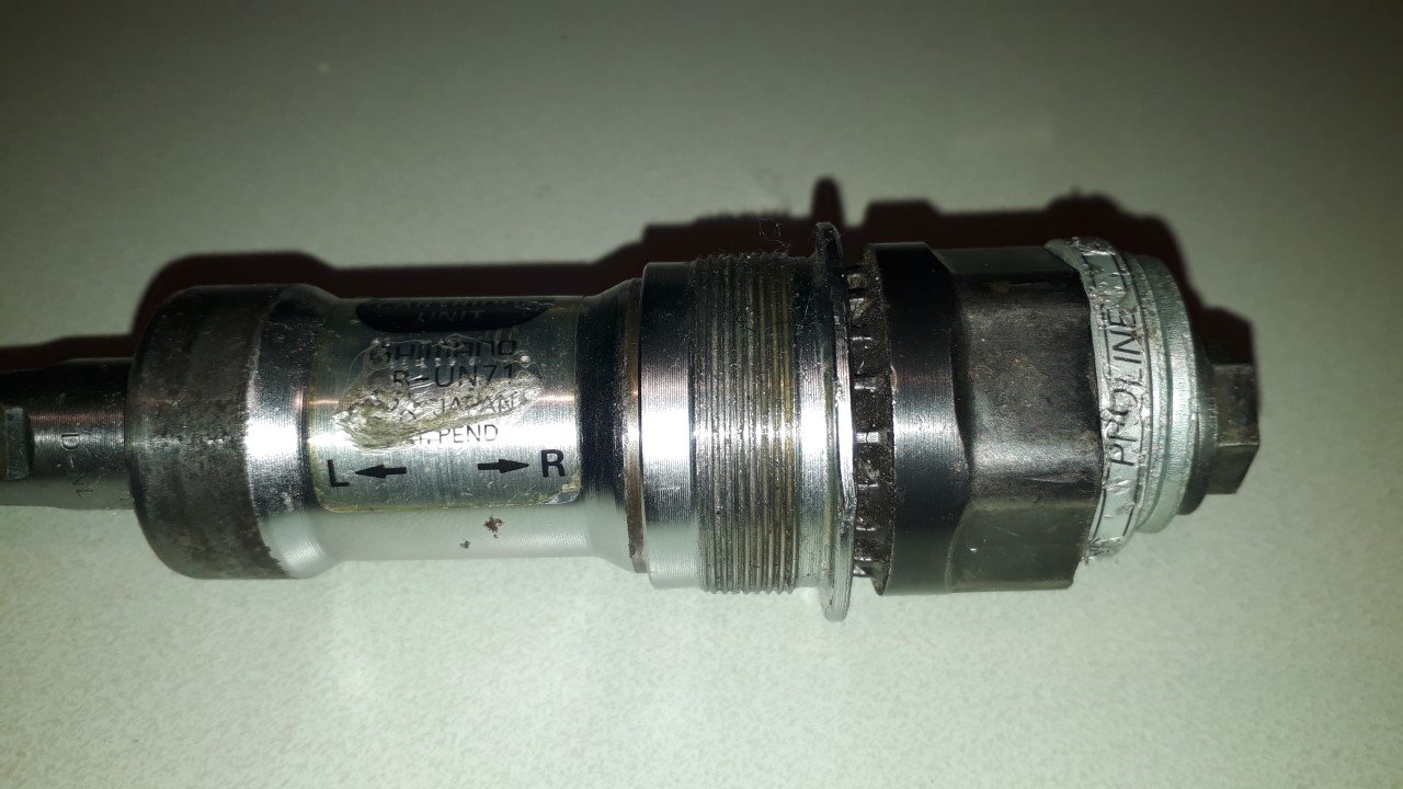

een draadje met tips en trics over fietsonderhoud is best een leuk idee. Het gaat wel alleen maar werken als duidelijkheid is waar het over gaat. Wat is nu weer een interne trapas? Hoogstwaarschijnlijk bedoel je een vierkante as in BSA bracket maar er zijn meer opties.
Het betreft op dit moment een vierkante trapas. Gewoon zo'n ouderwetse as die een stadsfiets ook heeft. Heeft dat nog een speciale naam? Excuses als ik onduidelijk was, ik zag dat enkele reacties over de Hollow Tech II gingen. Mijn fout. Overigens krijg je zo'n externe lager van hollow tech II er wel makkelijk af, daar heb ik geen grip problemen mee met het gereedschap.
Sommige vierkante trapassen hebben gaatjes, andere niet, heb ik inmiddels door. Daarom kun je soms een bottem bracket tool met pin gebruiken die ervoor zorgt dat deze beter blijft zitten. :D even samenvattend ;-)

Van onder naar boven
BB-UN300 (blijkbaar tegenwoordig nog de enige 4-kant van Shimano) maar een andere kan ook
TL-UN74-S (in die van mij zit een gat groter dan de bout waarmee je je crank vastdraait)
1 of 2 dikke metalen ringen (en een spacer zie ik) (groter dan het gat in bovengenoemde)
De bout waarmee je de crank op de as borgt als laatste.
en dat ziet er dan zo uit

Om ervoor te zorgen dat de boel niet losschiet doe ik zelf het volgende (als de as van de BB niet hol is) Zorg voor een paar grote diameter ringen en plaats die op adapter (TL-UN74-S) om de trapas te monteren pak vervolgens de bout die je gebruikt om de crank te monteren als je dit allemaal samenvoegt heb je het geheel stabiel genoeg om te monteren, een grote bahco is dan alles wat je nog nodig hebt om het ding aan de goede kant te monteren (en een beetje kracht).
Shimano is weer aan het omnummeren. De UN300 is gelijk aan de BB-UN26 (nog te koop). Een kwaliteit beter is de BB-UN55. Ook nog te koop. Deze is echt probleemloos.
