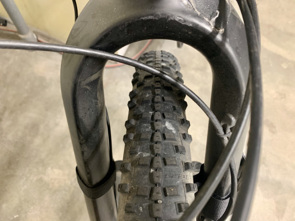

Zoals gezegd bestaan de poten van de vork uit carbon. De vering wordt veroorzaakt door een set aan bladveren gemaakt van glasfiber. Beide zijn supersterk en wij hebben het niet kapot gekregen. Het wiel wordt gestoken in het verende gedeelte van de vork en dat geeft de vork ook zijn karakteristieke uiterlijk. Wij vinden de vork er heel stoer uitzien maar voor sommigen is het even wennen.
Aan beide kanten van het wiel zitten twee sets aan bladveren. Dat geeft de vork ongeveer een veerweg van 60 mm. De vork is niet bedoeld voor hardcore downhillers. Daarvoor is de veerweg te klein. De doelgroep is, zoals Lauf zelf schrijft, de snelle cross country rijder. Oftewel de fietsers die veel onverhard over slechte paden rijden. Dat kunnen paden met stevige boomwortels zijn, wasborden, stenen en kuilen, kortom: alles wat een reguliere moutainbiker of gravelracer tegenkomt.

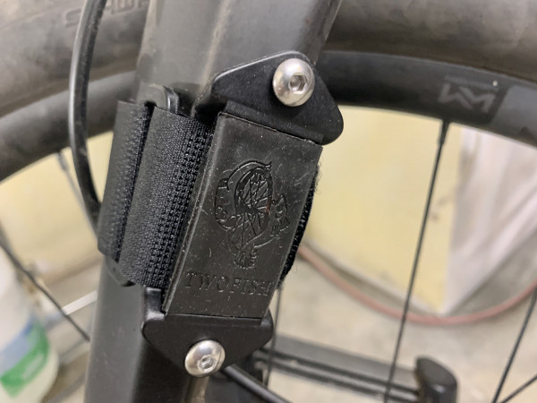

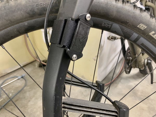

Tja, het heeft weinig zin om een dure en extreem lichte Lauf vork aan te schaffen en dan te belasten met veel kilo’s aan bagage aan je voorvork of aan je stuur. Gewoonweg zonde van je geld. Hou het gewicht aan je stuur en vork beperkt. Wij fietsen met rond 3 kilo voor en rond de 7 kilo achter. En dat gaat perfect. In eerste instantie reden we met een klassieke vakantiefiets-set up om uit te proberen wat dat doet. Onze ervaring was matig. De vork komt dan niet goed tot zijn recht. Door de hoeveelheid bagage achterop ging het stuur trillen als je met een hand fietste. Bidonnetje water pakken is dan niet fijn. Daarop hebben we de fiets verder aangepast. Bagage achter meer naar het centrum van de fiets geschoven en voor ietsjes zwaarder gemaakt. Probleem opgelost. Met een klassieke bikepacking setup sowieso geen problemen. Dat gaat helemaal goed.

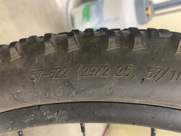

Zoals gezegd heeft de vork 60mm veerweg. Dat lijkt niet veel, zeker niet als je met dikke banden rijdt. Maar toch is dat niet het geval. Het verschil is enorm als ik van fiets wissel en met dezelfde brede band met een starre voorvork mijn tochtje maak. Oef, dan weet je pas wat de Lauf vork echt aan werk verzet. Groot verschil.
