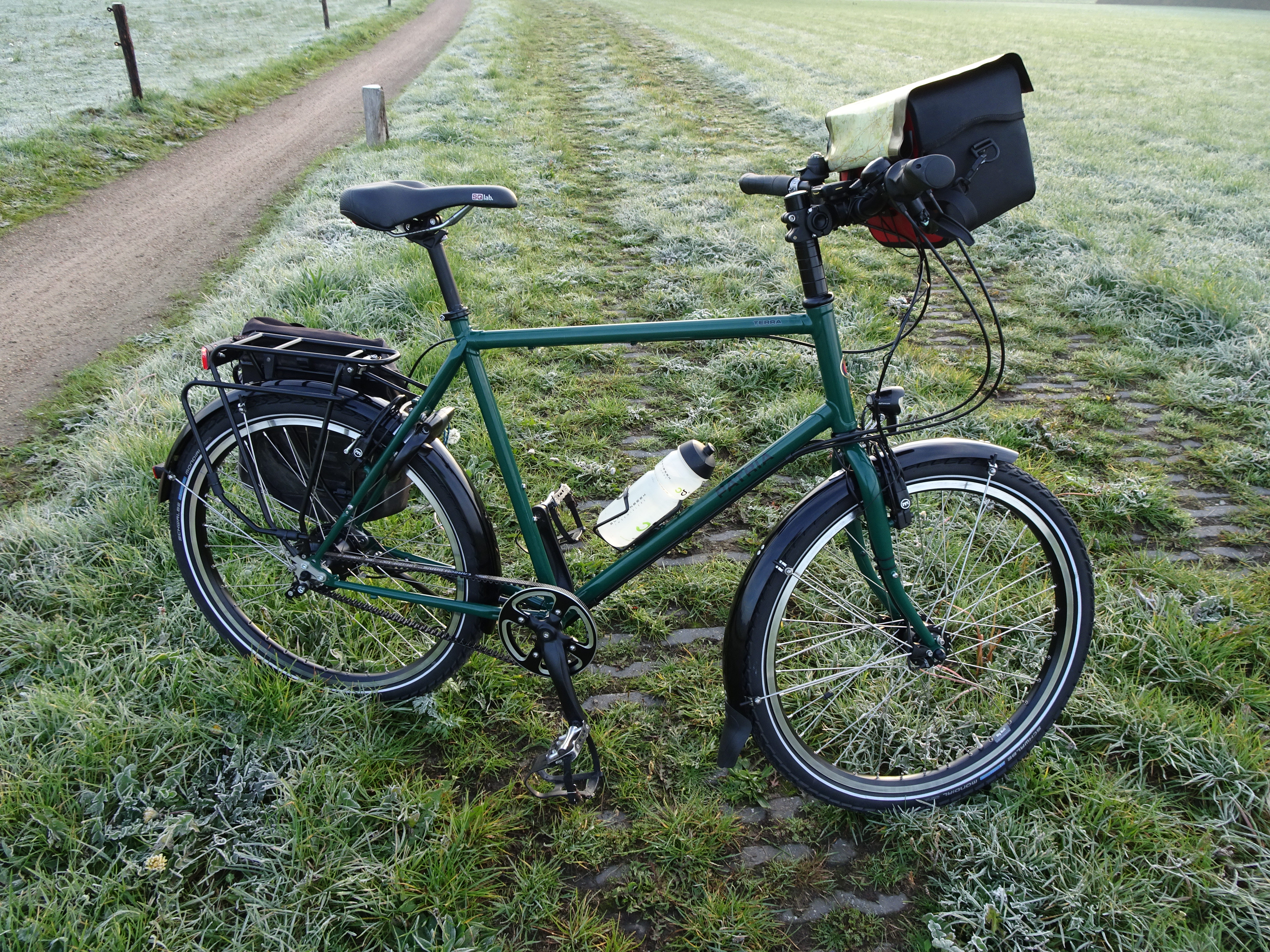

Ik heb een Patria terra, en bevalt zeer goed ziet er mooi uit en is goed afgewerkt.
Je kunt bij Patria bijna alles naar wens laten opbouwen.
Zou het zo weer doen echt een super fiets voor een mooie prijs.
Zie afbeelding.
