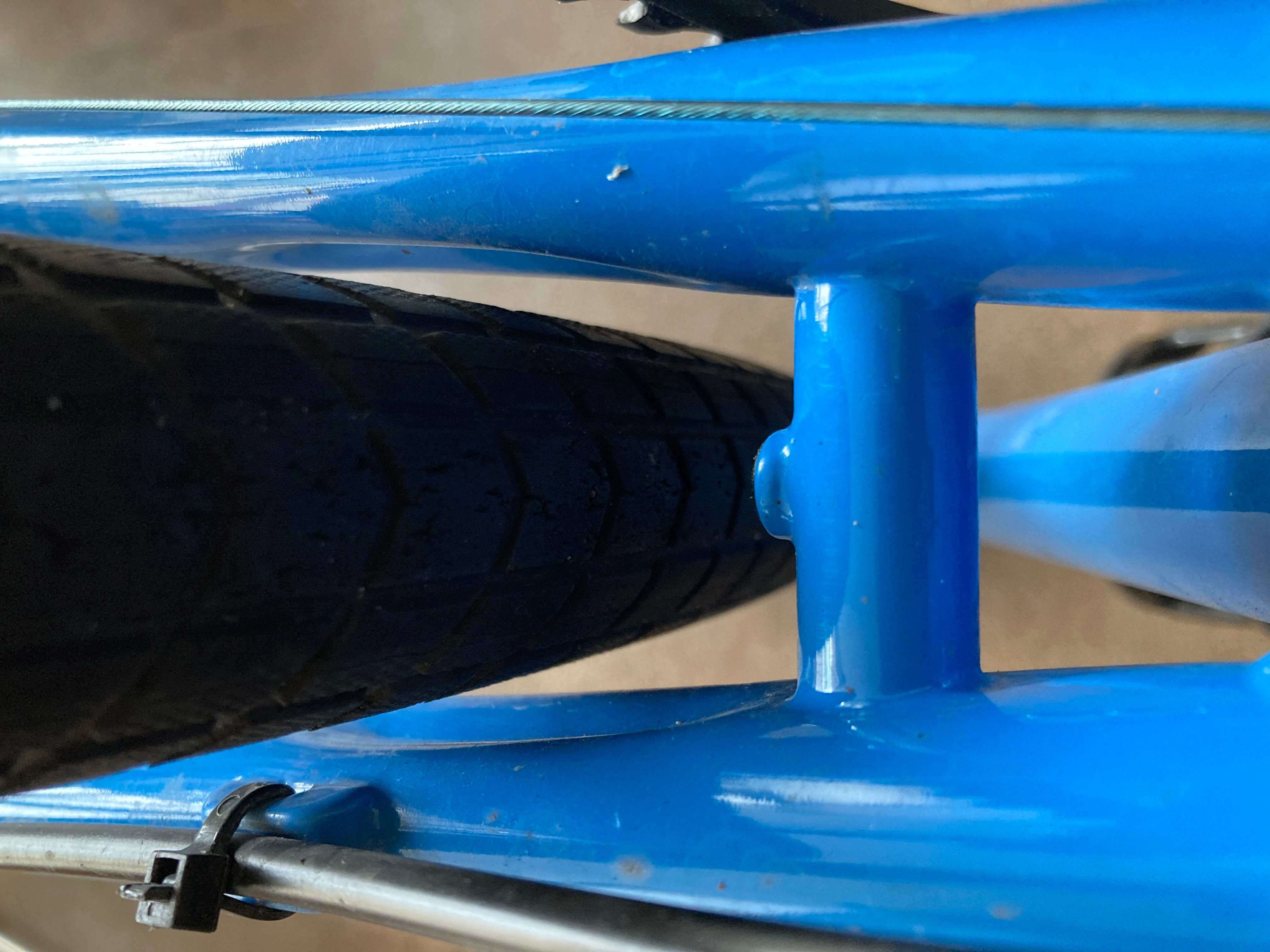

Dat is weinig.
Ja, super netjes idd. Die 6 mm's geven marge om significant bredere offroadbandjes op een racefiets te leggen. Toen ik alleen nog een frame had was mijn vermoeden vrede te moeten nemen met de klassieke 33mm cyclocross maat. 'Dikke' meevaller dus.
Niet alleen in theorie: nu, een kleine honderd singletrackkilometers verder in deze setup, elke meter genieten 8)

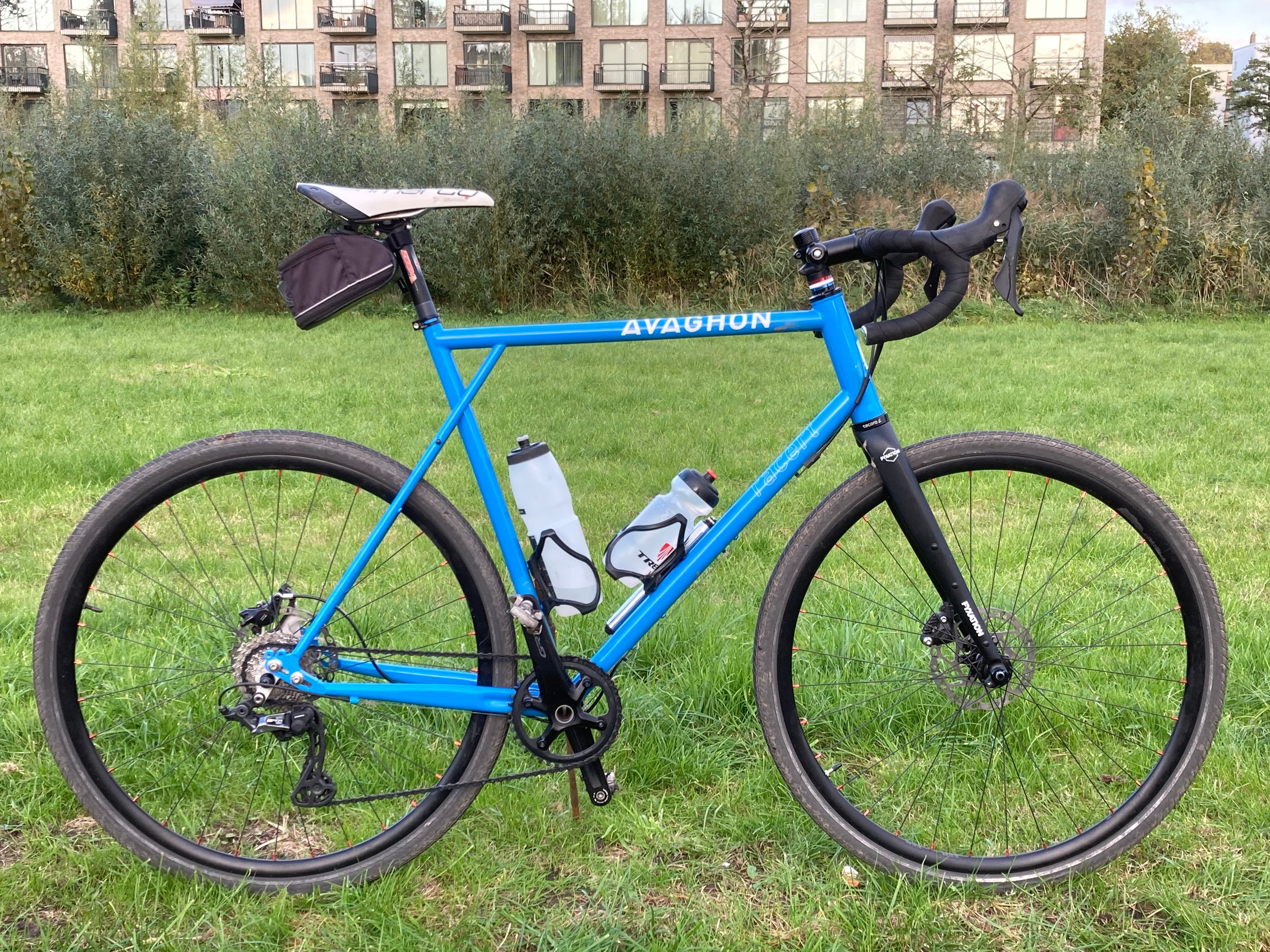

ben jullie dan natuurlijk ook een totaalplaatje verschuldigd.

t Is een heel fraai voertuig geworden zo, Grandonneur!

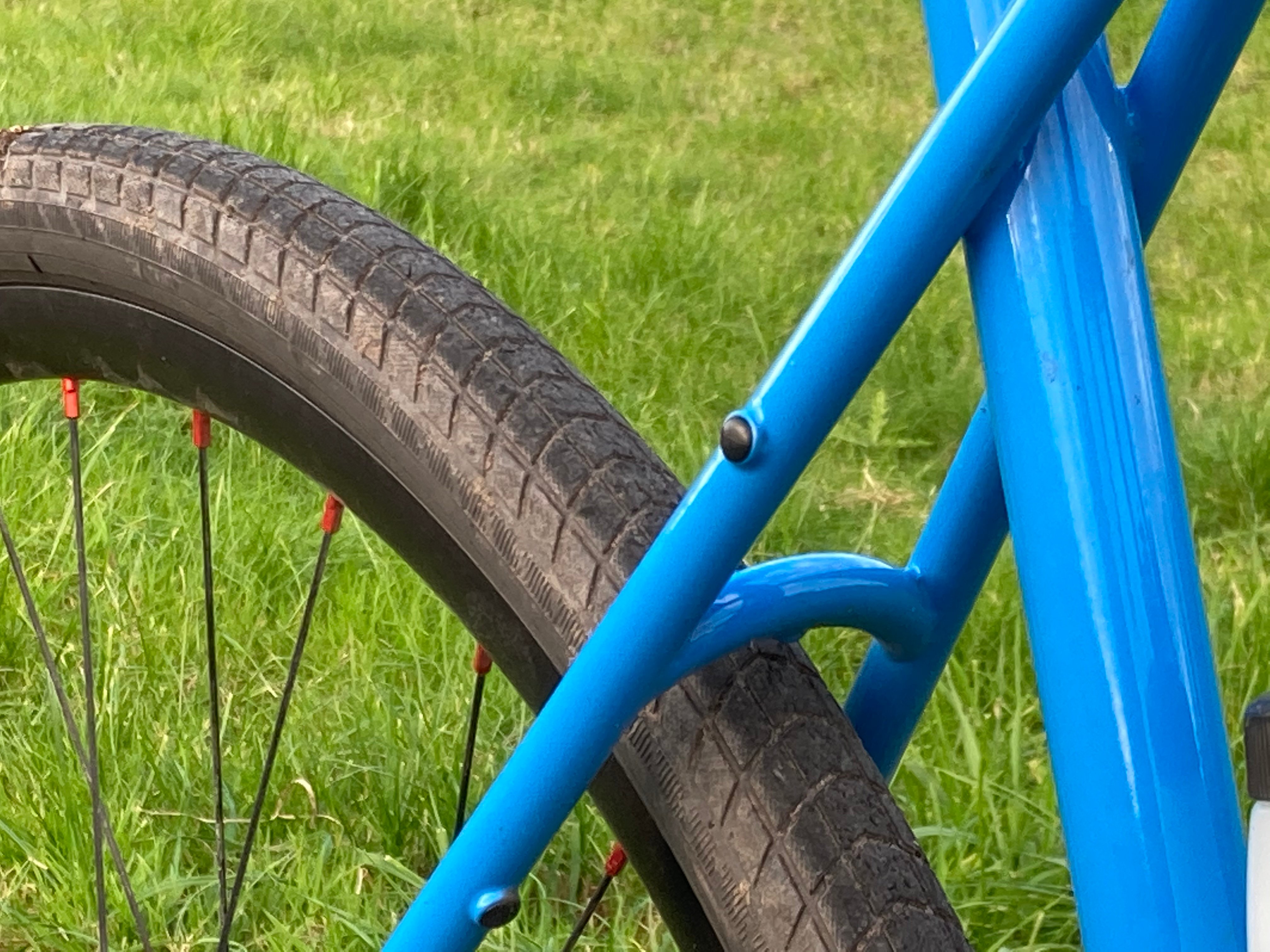

Piepklein detail: je hebt je achterband net verkeerd om gemonteerd, tegen de rijrichting in. (Niet dat je daar in de praktijk veel van zal merken).
Scherp!
Ziet er goed uit zo met meer rubber (-:
Dank :) !
Die achterband ligt er natuurlijk niet per ongeluk zo op.
Theorie: een (mtb-)band met v-profiel leg je vóór met de punt naar voren en achter met de punt naar achter. Want: dan heeft de voorband de meeste grip met remmen, en de achterband de meeste grip met aandrijving. Diverse banden hebben dan ook een front -> en rear <- aanduiding. Je verwacht met meer grip wel een hogere rolweerstand op verhard, voor lage rolweerstand neem je dan ook beter een andere band.
Praktijk: met zo'n miniem groefje zal je nou nooit direct een enorme grip ervaren. Aan de andere kant; met zo'n miniem groefje kan elke winst maar mooi meegenomen zijn.
Heb dus niet de illusie dat ik met little big bens nou überhaupt verschil bemerk. Maar bijvoorbeeld met CX pro rijdt elke cyclocrosser achter met de punt naar achter en dat is niet voor niets.

Een LBB is geen mtb band en het is een goed verhaal, maar het snijdt in mijn ogen nu geen hout.
Shadow schreef:
za 17 okt, 2020 22:35
Dat hoeft ook niet maar wat zou het argument kunnen zijn om hem andersom te leggen?
Nou, in theorie is dit soort profiel onder meer bedoeld om water wat zich tussen het rubber en het wegdek bevindt naar de zijkant uit te persen. Als je de rijrichting van de band omdraait, raakt het water juist opgesloten in het profiel, waardoor dat water zich een uitweg zou kunnen zoeken tussen het contactvlak van je band en het wegdek, met als gevolg verlies van grip. Maar goed dat is de theorie, en die is gebaseerd op auto- en motorbanden. Het zal wel loslopen met een fiets.
De keuze van cyclocrossers die jij beschrijft vind ik apart. Zelfs landbouwtrekkers (en daar gaat alles om grip) rijden met de punt naar voren. Zo wordt natte smurrie uit het profiel geperst zodat de band goed contact krijgt met de steviger ondergrond.
Huib2 schreef:
zo 18 okt, 2020 00:15
Dat denk ik ook. Door het ongelooflijk veel kleinere raakoppervlakte tussen band en ondergrond lijkt het me zeer onwaarschijnlijk dat er aquaplaning optreedt. Ik heb altijd ‘geleerd’ dat profiel op asfaltbanden er is om mensen het idee te geven van meer grip, maar dat dat puur een idee is. Profielloze asfaltbanden zouden dan net zo goed zijn op dat vlak.
Een 'ronde' band heeft geen profiel nodig om water af te voeren. Een 'platte' band juist wel. Dus dat is lastig vergelijken.
Op onverhard wil ik grip op eh, ondergrond. Zoals zand. als ik een procentje méér grip heb door de V om te keren, is me dat een kleine moeite :) .
Terzijde; gister was het wat blubberig, en ik driftte met de little big bens alle kanten op hoor, geen groef meer te bekennen :lol:
Als je profiel van fietsbanden beschouwt moet je bedenken dat het rechtuit allemaal wel losloopt. Het gaat erom hoe de grip is in een bocht. Al bij een matige bocht steunt de fiets niet meer midden op de band maar op een strook rechts dan wel links daarvan. Het verschil tussen een V of een omgekeerde V maakt dan veel uit in de richting van het profiel waar de band de grond raakt. Hoe dat uitpakt op de wegligging is denk ik alleen proefondervindelijk te bepalen. Aquaplaning bij een ronde band met een raakvlak van nauwelijks meer dan een centimeter bij een snelheid van 30 km/u lijkt me onzin. Wel weet ik uit ondervinding dat compleet profielloze banden hun grip soms erg snel kunnen verliezen, meestal in bochten waarin wat zand en kleine steentjes liggen, hier in het buitengebied zijn dat alle bochten.

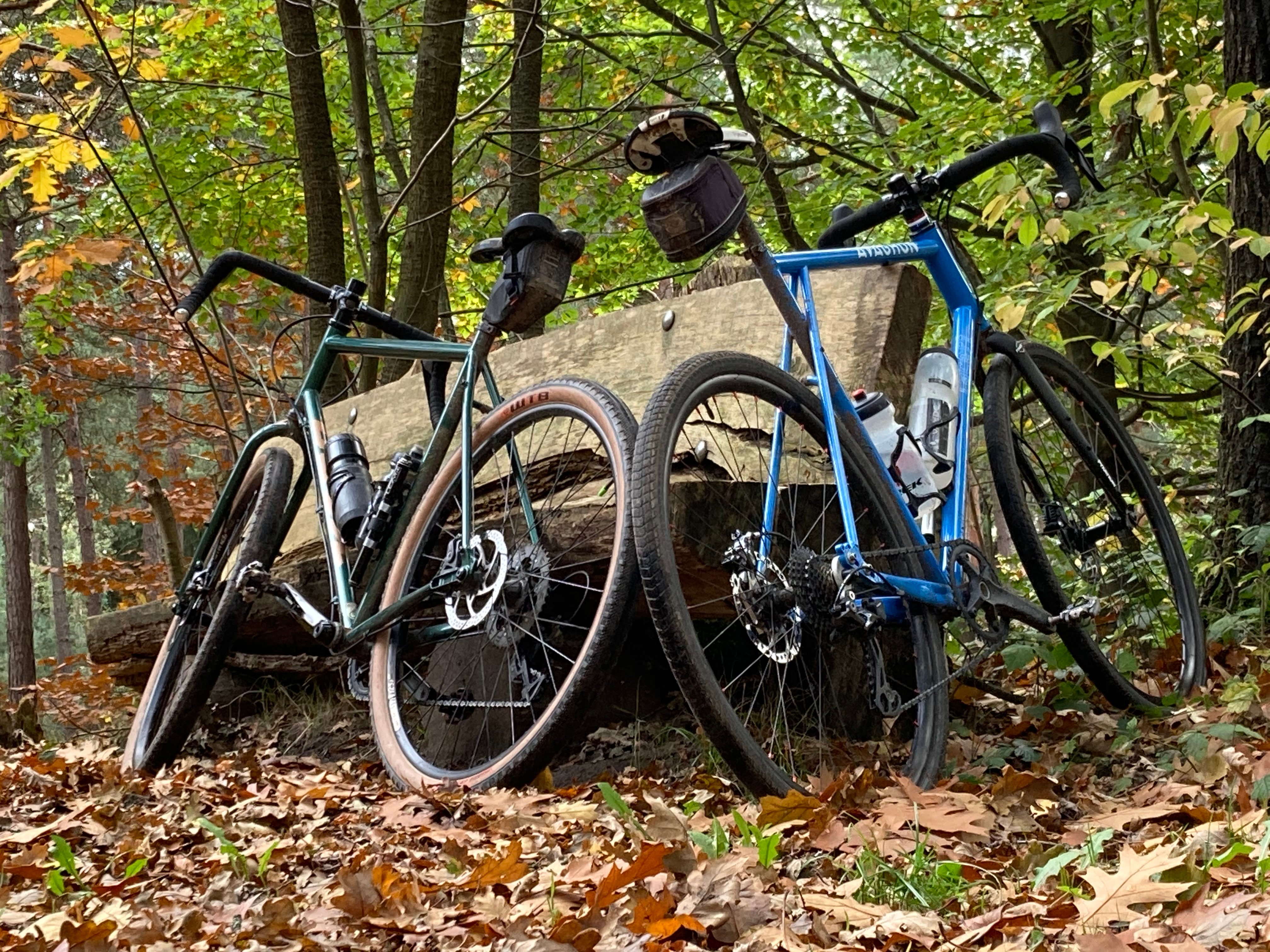

Thanks!
Afgelopen week was ze toevallig in uitstekend gezelschap van een Kona. Paar uurtjes samen het bos in. Lekker setje hoor.
