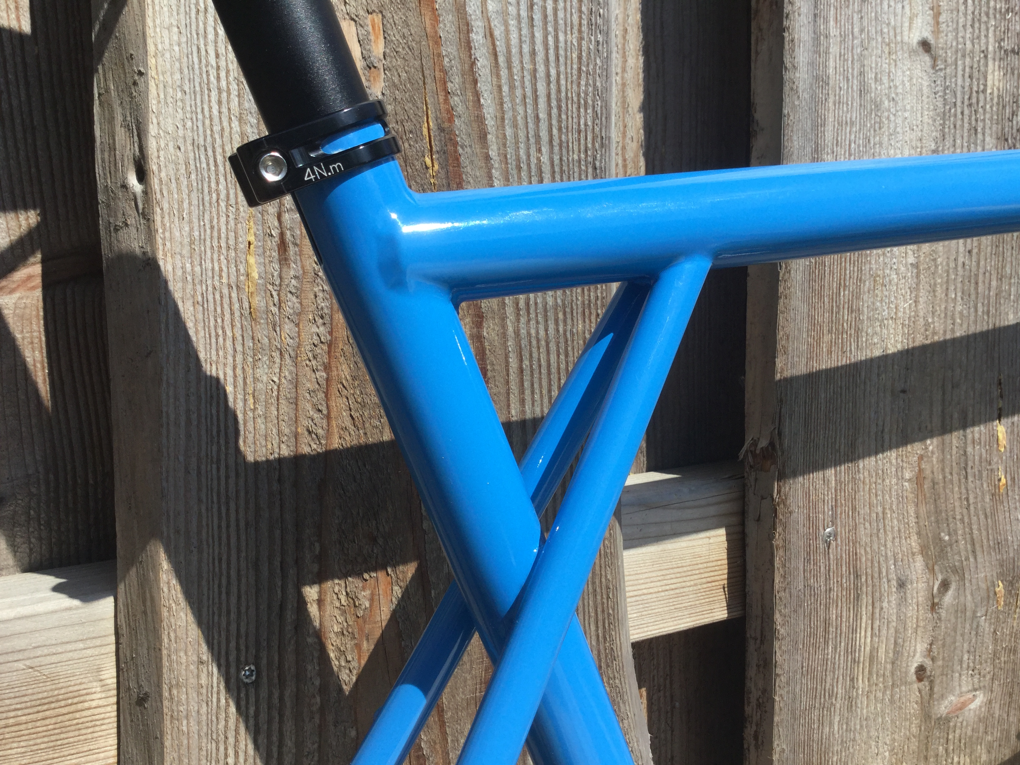

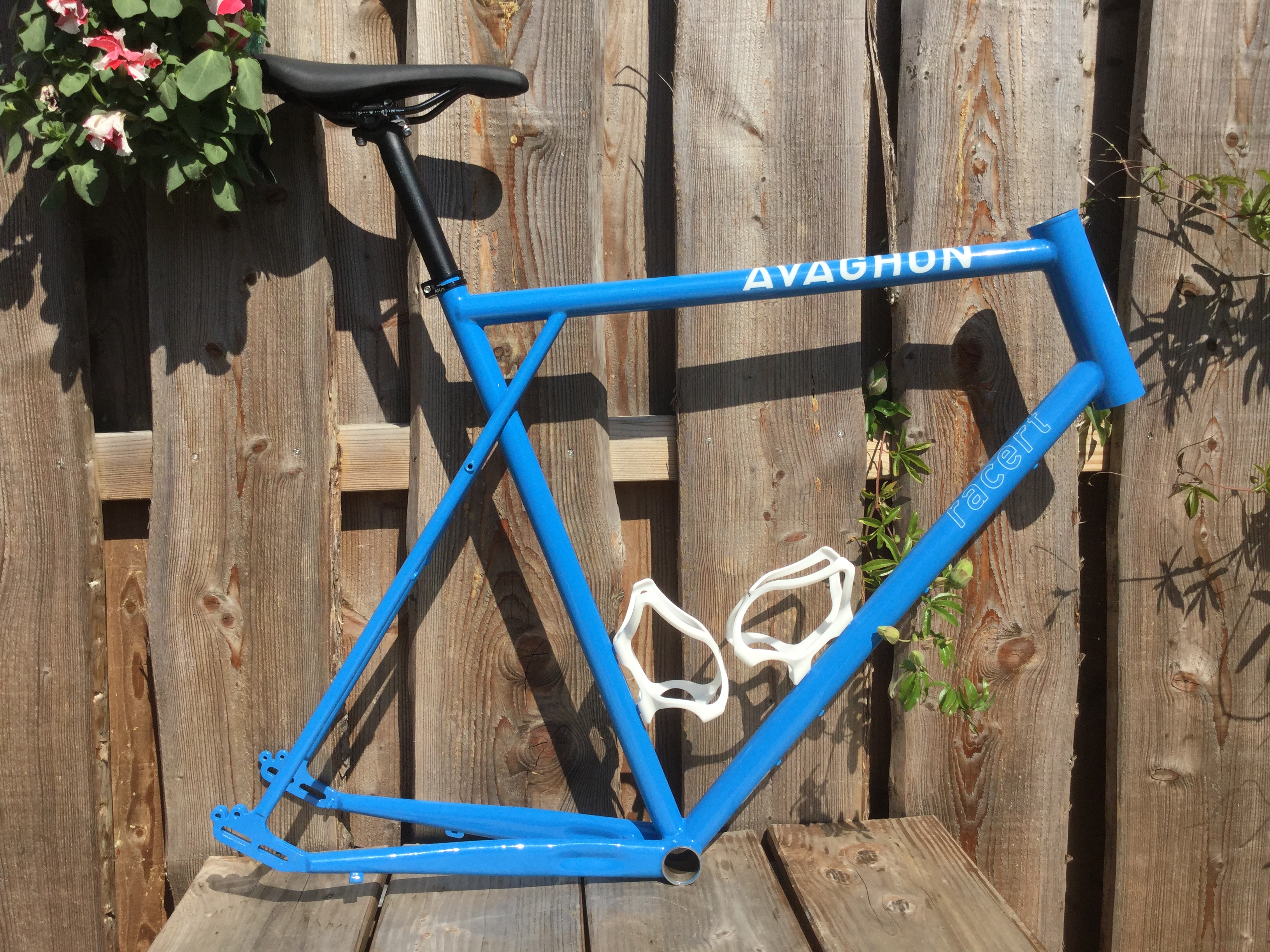

Dit is het verhaal van een blauwe racert. Hij is geboren in Rotterdam, had bij geboorte al een flink postuur en zag blauw. Je zou het ral 5015 kunnen noemen. Dat kwam goed uit want ik ben gek op die kleur, combineert prachtig met carbon maar een rood of oranje accent kan ‘ie ook best hebben. Sowieso kan de racert veel hebben, daarover later meer. Of eigenlijk nu.
Het frame heeft nog wielen nodig. En aandrijving, remmen, stuurlintje. Keuzes keuzes. Lastige is een beetje dat je met een racert enorm veel kanten op kan. Als volgt is nu het plan.

Wat kun je aan bandbreedte kwijt in het frame in 584 en 622? En wat voor vork komt erin? :)

Om te beginnen komt er een fyxation vork in, 12x100, carbon/alu. Met alle nokken voor spatborden, bidonhouders etc en veel ruimte voor banden.
Ik weet nog niet wat er precies in het frame gaat passen. Ik ben prima tevreden als een snelle 32-622 met spatbordjes gaat passen, 33-622 crossbandjes, of 42-584 en dat lijkt voorlopig haalbaar.
Meet de breedte tussen de dimples in de chainstays, haal daarvan 10 mm af en je hebt wel een idee wat gaat passen.

Met die 42mm ga ik uit van de ruimte tussen de liggende achtervorken, houdt niet over, maar dat hoeft ook niet. Kan best zijn dat er zelden breder dan 32mm in komt, zeker als het lukt om tzt wat meer en langere tochten te rijden.
Het is natuurlijk een frame met sliding dropout. Die overigens bij mijn setup overbodig is, maar dan kan er altijd ooit nog versnellingsnaaf met riem op (kleine kans ;)). Door die dropout kan ik nog wel wat schuiven met positie achterwiel.
