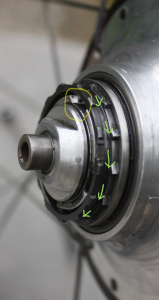

Er is één en ander dat ik niet begrijp, misschien dat de specialisten mij als nieuwsgierige Rohloff-leek op pad kunnen zetten?
  1. Vaag gele cirkel: het lijkt of de naaf beschadigd is.
  2. Groene pijlen: de kracht die door het tandwiel uitgeoefend wordt wordt in wijzerzin op de naaf overgezet. Waarom zijn de tanden juist in de richting afgeplat? Kan het zijn dat deze ring verkeerd gemonteerd is of is de carrier één stuk?
Beetje moeilijk te zien maar de cirkel is bij 1 van de 4 gaten waar de tool in gaat om de naaf vast te houden als je carrier wil los draaien, de 4 gaten horen rechte randen te hebben en zijn allemaal gelijk van vorm.
Bij de groene pijlen horen de tanden de zelfde vorm te hebben als die er boven, de tanden zijn afgevlakt en dus beschadigt.
Kan misschien komen door een niet goed vast gezet tandwiel, een te zacht tandwiel of een niet toegestane tandwiel verhouding waardoor er teveel kracht [ koppel] gezet kan worden.

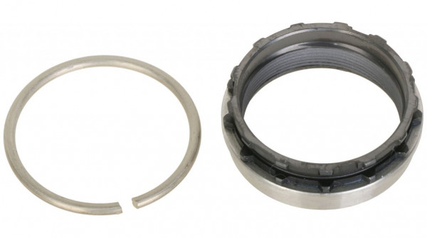

Ik heb met een beetje zoeken een foto van een nieuwe carrier gevonden. De tanden van de carrier van topic starter zijn inderdaad ver afgesleten, ik begrijp niet dat hij dat niet eerder heeft gemerkt want dat moet toch al een tijdje aan de gang geweest zijn.

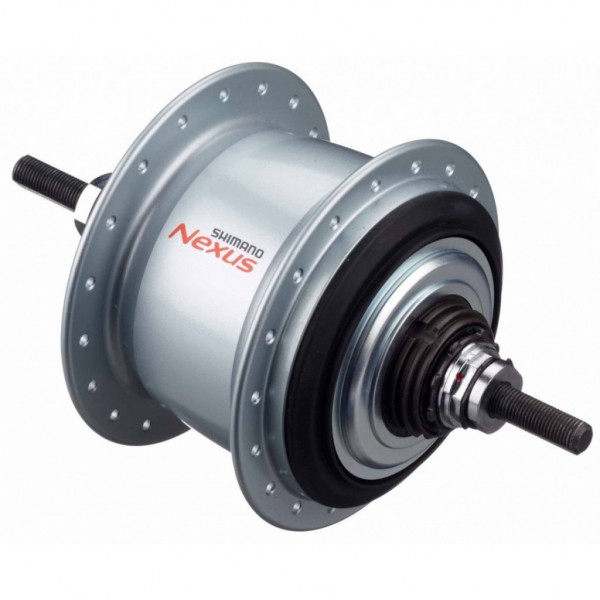

Ter vergelijking, hier is het systeem dat Shimano gebruikt (en dat volgens mij onveranderd is overgenomen van de oude Sturmey Archer naven):
Oei... de oorspronkelijke vorm van de tanden is compleet verdwenen. Ik had verwacht dat de carrier van harder materiaal zou zijn dan het tandwiel zodat alleen de laatste moet worden vervangen. Je wordt er niet blij van als naast het tandwiel steeds ook de carrier moet worden vervangen. Of zijn er al meerdere tandwielen met deze carrier versleten?
En probleemloos! Er is veel te moeilijk gedacht, denk ik :D
