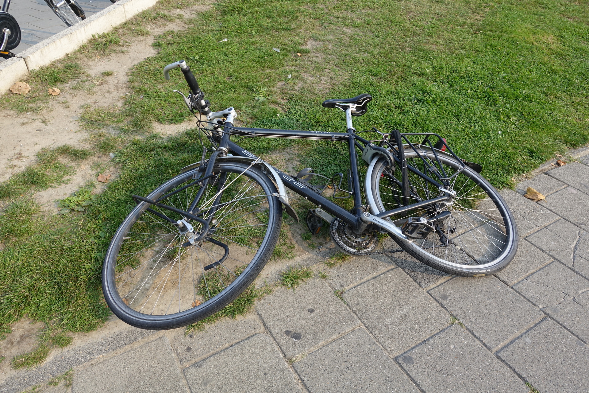

Wat ik wel interessant vind is te bedenken (echte gegevens heb ik niet) waar fietsen uiteindelijk om worden afgedankt, wat de doorslag geeft om ze dan toch in de metaalcontainer te mikken.
Bij de stationsfietsenstalling vind je veel fietsen in hun laatste stadium. De oudste fietsen daarvan zijn zelden of nooit fietsen met moderniteiten als veelversnellingsnaven, schijfremmen of hydrauliek, maar dat kan er ook aan liggen doordat die fietsen nog niet zo oud zijn. Ook zijn stationsfietsen vaak in bezit van mensen die niet echt van ouderhoud houden, maar dat is wel een aardig apocalys-idee.
za 02 mei, 2020 11:06
dvdh80 schreef:
za 02 mei, 2020 00:02
Ik wil het vooral hebben over de sterkste en meest onderhoudsarme fiets die zo lang mogelijk meegaat.
Dat is toch iets anders. Misschien moet je eens de checklist invullen? :wink:
Daar staan toch veel roestbakken, het zijn goedkope modellen zonder RVS onderdelen, versleten en verstorven onderdelen. Een degelijke trekkingfiets of Azor zal het toch wat langer volhouden, maar goede trekkingfietsen zijn te duur voor een stationsbuurt. Het is wel zo dat minder (complexe) onderdelen minder kans hebben om stuk te gaan. Fietsen worden vooral weggegooid als repareren meer kost dan een nieuwe/tweedehands. Buiten het frame kan je bijna alles vervangen, als het frame en de lak van goede kwaliteit zijn kan je er generaties mee doen.
Ivm de houten loopfiets die voorgesteld werd: die zal zonder herhaalde behandeling rotten + kans op houtwormen.
Bij de stationsfietsenstalling vind je veel fietsen in hun laatste stadium. ..
Deze zag ik eens liggen bij/naast de fietsenstalling van station Eindhoven.

Deze zag ik eens liggen bij/naast de fietsenstalling van station Eindhoven.fiets.jpg
Dat is toch de uitzondering. Zulke fietsen mag je me altijd brengen. De dragers zijn wel erg gemakkelijk via mp voor een leuk bedrag te verkopen. Ook verder zitten er nog wel een aantal bruikbare onderdelen aan.
Ik ben zelf meerdere keren mee gegaan met iemand die verwaarloosde fietsen voor een woningbouwvereniging ophaalde. Het ging dan om fietsen die door vertrokken (student)huurders in het verlaten gehuurde waren achtergelaten. Die werden dan verzameld en zodra het er een stuk of 100 waren opgehaald. Bij die 100 heb ik een aantal keer rondgelopen. Met een vraag in mijn hoofd "Wat zou ik meenemen van de fietsen of onderdelen als ik ze voor niks mocht hebben?" kwam ik toch nooit verder dan "Laat maar!"
