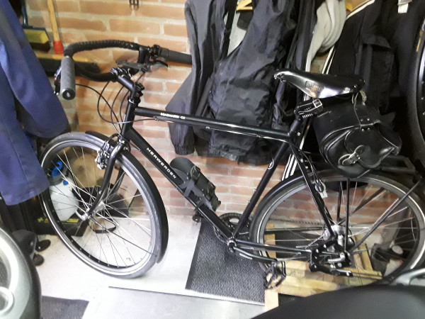

Mijn Van Herwerden van 1985 kocht ik in 2015 en heb deze omgebouwd van 2x7 naar 3x9..
Wielen komen van mijn total-loss racefiets. Oude wielen heb ik nog bewaard.
Een Columbus stalen frame super stijf en m.i. niet kapot te krijgen.
Het frame vertoond geen spatje roest. Fiets weeg 16 kg.
Ik heb er met veel plezier 2 tochten mee gereden en neem deze op vakantie graag mee voor dagtochten.
