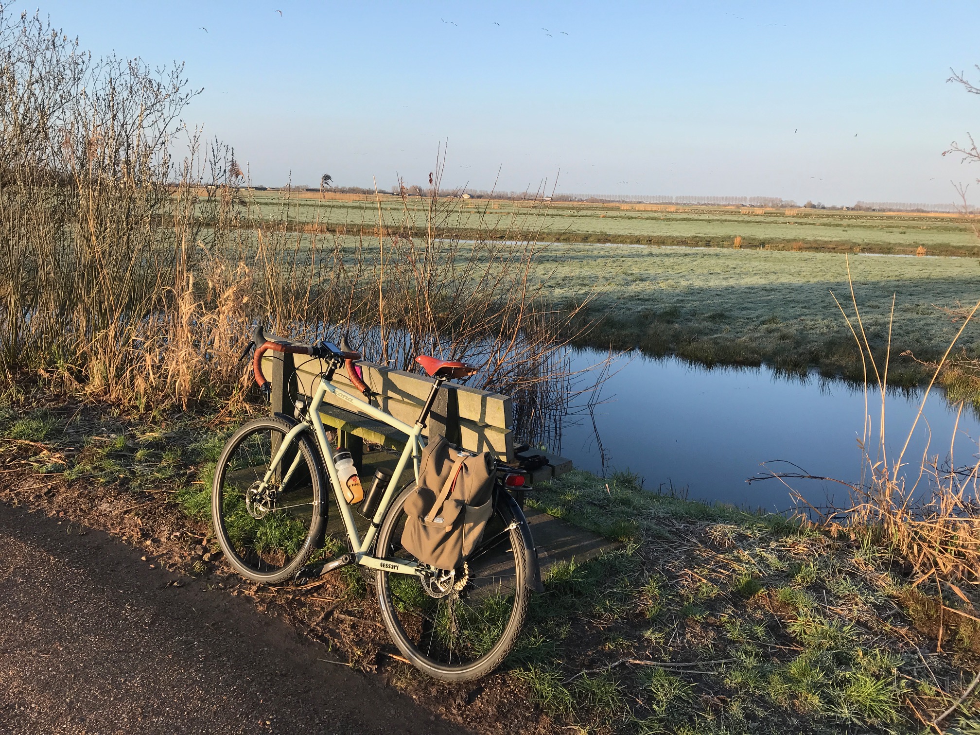

heb sinds februari een Kona Sutra 2020 voor als trainingfiets/woonwerk-verkeer en vakantie ritjes fiets.
Deze fiets gebruik ik naast een Koga Colmaro Allroad met SRAM.
Wat betreft de SRAM kan ik vrij makkelijk reserve onderdelen vinden mbt de aandrijflijn.. Echter voor het deore groepset is het voor mij iets minder duidelijk.
Weet iemand toevallig welke type kettingbladen op kunnen ?Wil graag standaard een reserve set hebben in huis alvast.
Als ik de filters gebruik op verschillende webshops word ik niet echt wijzer :(
Cassette's kan ik wel genoeg vinden :)
Alvast bedankt!
