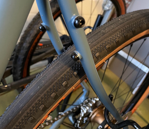

Ik heb zelf de Cannondale Topstone 105. De Grail lijkt me vergelijkbaar, maar met betere specs?
Alleen zie ik precies geen nokjes voor een bagagedrager en spatborden? Die zitten er bij mij wel op.
Misschien is dan de Pinnacle Arkose D2 een betere optie?
