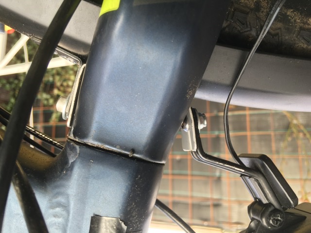

De plaats van de voorlamp. Diverse opties kwamen langs, zoals voorop de Tubus, op de gps steun of aan een ’balhoofdhaak’ (tip van iemand op hier op het forum maar in mijn setup past het niet) maar ik bleef vast houden aan de ‘eigenlijke’ plek, ter hoogte van het spatbord. Een gat in de composiet vork boren zag die Giant dealer niet zitten dus op naar Ruud van Horizon Bicycles. Maak een u vorm (dat idee kwam hier ook al eens langs), dat had hij ook wel eens gedaan. Met een stuk rvs van de Metaal winkel. En dat miste ik, de hoe kom ik aan een stuk rvs.
Eerst een proto type gemaakt van een stukje rest aluminium. De lamphouder is te lang en het alu te slap.
Rest stuk rvs meegekregen bij de Metaal winkel en het prototype nagemaakt. Rvs is stijver en de lamphouder met een andere fiets gewisseld. Nu de bedrading vervangen door Son coax en uitzoeken hoe in de toekomst een Cycle2charger v3 aan te sluiten.
Netjes opgelost zo.
Mocht je last krijgen van trillingen op hogere snelheid bij slecht wegdek dan zou je de strip ook nog eens extra aan het spatbord vast kunnen maken voordat 'ie de laatste knik naar de lampbeugel maakt. Of zit 'ie dat al?
Lampbeugeltje is ook wel in een maatje korter te krijgen trouwens, om de hefboom nog een stukje kleiner te maken.

Ik merkte vandaag tijdens een rit dat het spatbord eerder klappert. Kan ook zijn dat 1mm dik rvs niet dik genoeg is. De metaalwinkel vroeg zich dit ook af.

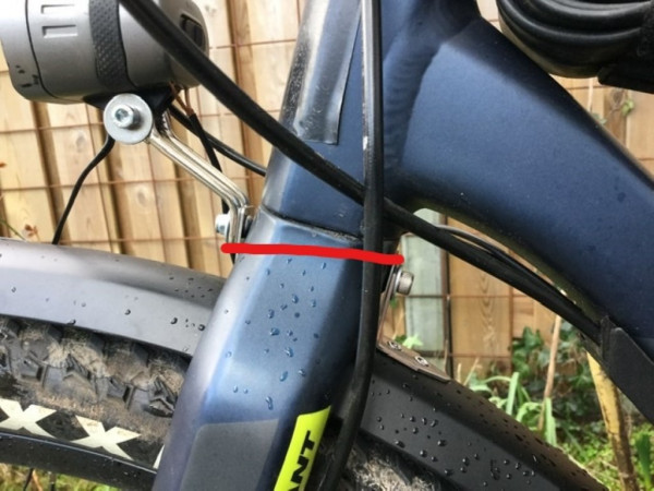

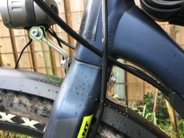

Volgens mij klappert jouw RVS beugel tegen het spatbord. Als het mijn fiets zou zijn, en ik zou de spatborden permanent willen houden, zou ik het zo oplossen:
Beugel komplamp omdraaien en op het spatbord monteren (groen). Spatbord verstevigen met onzichtbaar stuk RVS langs onder (geel). 1 revet van L-beugel spatborden uitboren en vervangen door vijs. Eventueel L-beugel vervangen door iets steviger.
bdr schreef:
vr 06 mar, 2020 16:54
Da's ook een serieuze oplossing. Een steviger L-beugel, en de spatbordversteviging tevens in het spatbord lijmen.
Neem twee komponenten lijm, of MS-polymeer-kit (een beetje afhankelijk van hoeveel het allemaal moet kunnen werken).
De montage van het L-beugeltje is er sowieso eentje die met de tijd problemen kan gaan geven, een langere spatbordversteviging maakt het een stuk duurzamer.

Dit sks spatbord vind ik niet echt stabiel. Klappert al als ik een hand van het stuur afhaal.
Lamp versterkt het klapperen. Een verstijving van het spatbord, ik weet niet of daarmee het probleem ondervang. De stangen zijn niet stijf.
De vork is aan de onderkant dicht, dus daar kan ik geen plug in stoppen om de lampbeugel aan vast te maken.
Ik ga nu eerst een 2mm rvs beugel maken.
