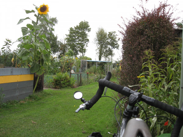

Mijn stuur is 70cm breed. Ik zou graag wat gemonteerde voorbeelden zien. Is dan vooral voor woon-werkverkeer in stedelijke gebieden. Om te trekken kan het er misschien van af. Kan je een fotootje posten?
Patrick
Even kort:
- Dit is mijn "setup"
- Spiegel wordt min-of-meer beschermd door het stuur.
- Gebruik hm mn als er tegenliggers zijn, degene die jou dan wil inhalen is minder geneigd uit te wijken.
- Kan eigenlijk niet meer zonder.
Edit: breedte stuur is 62cm
