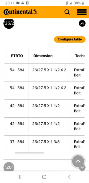

Ik heb een (voor mij) nogal verwarrende bandenmaat gevonden. Het gaat over de continental ride tour. In 26" zijn ze enkel verkrijgbaar in 47. Maar in 26/2" zijn ze in bredere maten verkrijgbaar. En die zouden dan passen op zowel 26 als 27,5 wielen?
Ben momenteel alle banden die nog op eem 26" passen em voldoen aan mijn eisen even op een rijtje aam het zetten. Maar moet ik wel weten wat paat natuurlijk.

559 moet je hebben voor jouw Giant, geen 584. Maar het kan wel allebei 26 inch genoemd worden.
Als je er meer over wil lezen, kijk bijvoorbeeld eens bij Marten:
http://www.m-gineering.nl/banden.htm
Je moet kijken naar de mm-maten. 584 en 559 zijn de velgmaten, 559 is klassiek 26" en 584 heet tegenwoordig 27,5". Maar die inch maten cq "namen" zijn vooral verwarrend, gebruik ze niet is het devies.
