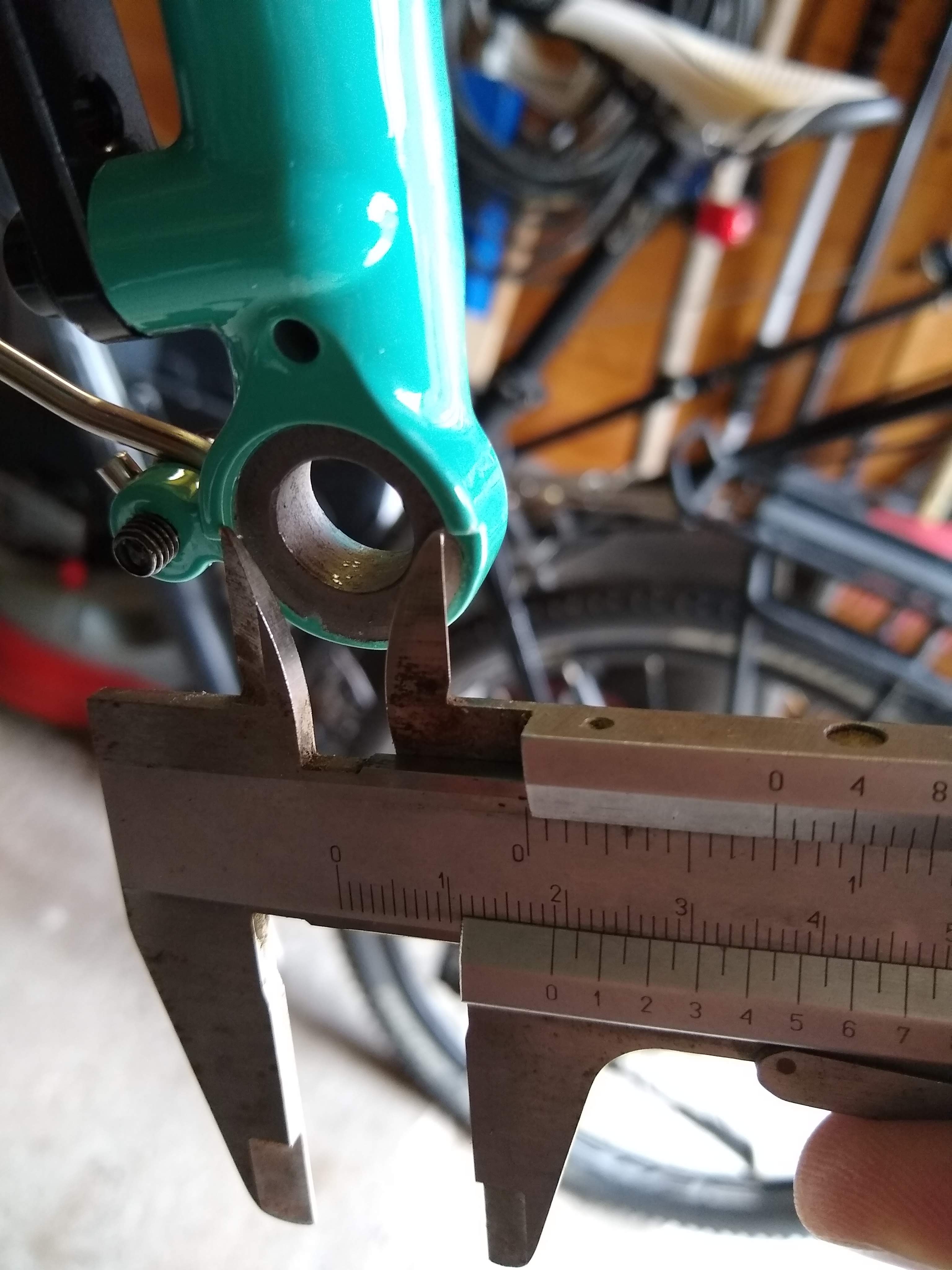

heb net mijn naafdynamo toegestuurd gekregen maar nu past deze niet. Breedte is goed maar de asdiameter van de dynamo is 21mm en de uitsparingen in mijn vork is maar 19mm.
Las hier net dat er iemand een son-dynamo heeft laten plaatsen in zijn sutra dus ga hier even mijn licht opsteken.
grts
Heb je een steek of een normale as gekregen? bij de steekasvarianten is er geen 19 of 21 mm volgens Schmidt zelf (alleen 12 en 15) dus vraag ik me af of je wel de juiste besteld/geleverd hebt gekregen, is er wel een steekas meegeleverd of gebruik je die van je oude wiel? Je uitvaleinde waar je de vork in zet kan ook moeilijk zo groot zijn, dat is ongeveer 2 centimeter dus ik denk dat je misschien wel de 110mm dynamo nodig hebt,
Meten is weten. (dus wat is de breedte tussen de padden van de voorvork, meestal 100mm maar soms ook 110)
diameter voor de steekas is 12mm. Die is goed, en de breedte van de dynamo is ook goed. 100mm. Maar de as waarin het gat van 12mm zit is 2mm te groot dus ik krijg de dynamo niet goed tussen de vorkbenen.
Hoe kan ik foto's posten. Gaat het duidelijker zijn.

Ik zie wat je bedoelt, het weghalen van de verf zal denk ik niet voor voldoende ruimte zorgen. Wat is de maat van de as van het wiel wat er standaard in zit? Vreemd dat ze hier bij Kona geen rekening mee zouden hebben genomen. Ik zou de dealer (of die nu alleen online is of niet) vragen om opheldering en desnoods om een nieuwe vork waarbij dit niet speelt.
