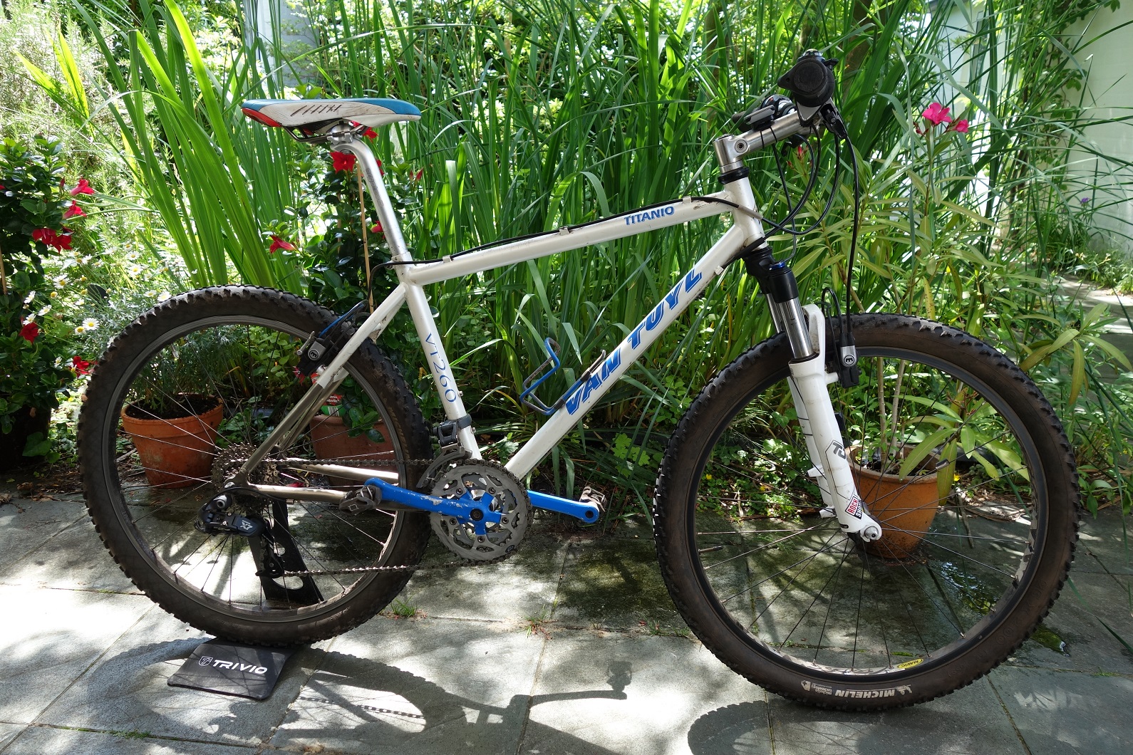

Van Tuyl destijds ook. Deze is van rond 1996. Vork en Magura remmen zijn wel enkele keren vervangen.
