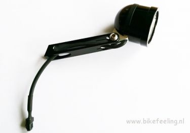

Is het de plug die bijv. hier aan zit (Son Edelux koplamp Idworx)?:
Lijkt me toch dat dit afkomstig is van Idworx, dus door die firma te leveren (wel/niet via je FM) of aan te geven waar/van wie ze die ingekocht hebben.

Die hebben weer hun eigen standaard :shock:
Ziet er uit als een automotive waterdichte stekker...

De Edelux kan vziw niet open zonder sloopwerk. De gebruikte kabel is een blijvend soepele coax-kabel. Goed te zien op de foto waarbij een stuk krimpkous zowel de kabel als de connector omsluit.
