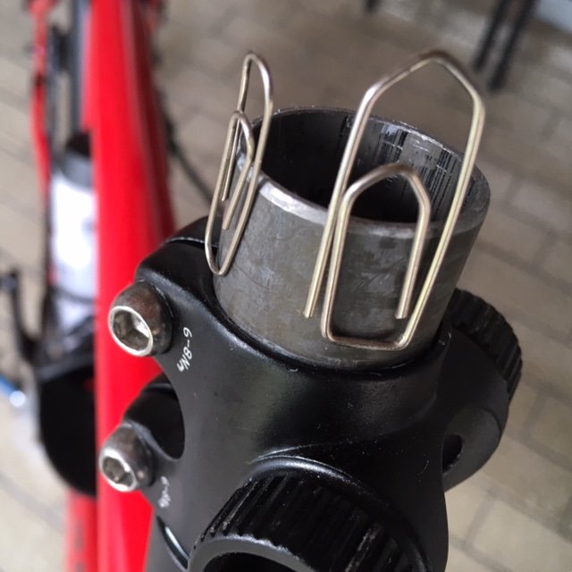

Om de hypothesen van rooss na te gaan heb ik ook de voorvork van mijn oude vakantiefiets onderzocht. Dat is een fiets met een volledig stalen frame. Reizend met deze fiets heb ik steeds mijn kompas probleemloos kunnen gebruiken. Het lag dan in de kaarthoes van mijn Ortlieb stuurtas, wat een oud model is met drukknopsluitingen en niet met magnetische sluitingen zoals de nieuwste versies. Bij de test merk ik dat de kompasnaald wel degelijk wordt aangetrokken door de voorvork alsook door het frame zelf, maar dat effect verdwijnt op ongeveer 10 cm afstand. Ter hoogte van stuur en stuurpen is er helemaal geen effect.
Ongeveer hetzelfde heb ik vastgesteld bij mijn Brompton. Dus wel invloed van het frame op het kompas, maar slechts op korte afstand (enkele centimeters). Geen invloed aan het stuur zelf. Nu merkte ik bij deze fiets ook dat het kompas duidelijk reageerde op een van de kabels, wat mij brengt tot het volgende punt.
Omdat er hierboven bij een van de eerste reacties sprake was van remkabels (iemand bij wie de kompasbel na een onderhoudsbeurt plots niet meer goed werkte), heb ik ook kabels onderzocht. Bij de Brompton heeft de versnellingskabel aan het rechterhandvat een duidelijk effect op het kompas. Ik moet nog even nagaan of dit de kabel van de derailleur is of van de naafversnelling. Het effect verdwijnt op enkele centimeters afstand van de kabel. Bij andere kabels van de Brompton zie ik geen effect. Bij mijn andere fietsen hebben de kabels nauwelijks meetbaar effect op het kompas.
Duidelijk is wel dat de materialen van de fietsonderdelen het kompas merkbaar beïnvloeden, al is dat over het algemeen slechts op korte afstand. De sterkte van het effect rond de voorvork van mijn nieuwe fiets is wel vele malen groter dan bij de twee andere fietsen die hier staan, en het maakt helaas het gebruik van een kompas onmogelijk. Is het uitzonderlijk? Of is het eigen aan elke nieuwe fiets in die categorie?
In elk geval ben ik nu nog minder overtuigd van het demagnetiseerscenario, al zou het wel interessant zijn om eens te proberen.

Kan me maar moeilijk voorstellen dat je voorvork zo sterk magnetisch is dat-ie je kompas op het stuur beinvloedt.
Alle magnetiseerbare metalen op of echt vlakbij je kompas kan ik me voorstellen dat ze beinvloeden, maar verder dan 10 cm afstand?
Rickie (van de 'paperclip') :D
De vorkbuis is één magneet:
En nu houd ik ermee op.
Oef, dat is magnetisch ja.

Vervolg van het onderzoek:
Eerst en vooral, ter verduidelijking voor de mensen die nu pas in dit topic springen: dit draadje gaat NIET over de kompasbel van 2 euro, maar WEL over het feit dat de voorvorkbuis van mijn fiets (Santos 3+) gemagnetiseerd is. Het veld is zo sterk dat het het gebruik van een magnetisch kompas, en wie weet ook van andere toestellen die van elektromagnetische velden gebruik maken, verstoort tot op een afstand van 55 cm van de voorvork en dus van het stuur.
Ik ben deze morgen naar mijn dealer gefietst (30km H/T, nog steeds altijd richting ZWW :)). De dealer vond dit wel een intrigerend vraagstuk en samen hebben we enkele andere fietsen gescreend met een kompas. Dit is het resultaat:
Bij de Travellite en Travellite+ met SON stekkerloze aansluiting: geen afwijkingen van het kompas ter hoogte van het stuur of de voorvork.
Bij de 3+ en de 2.9 met SON stekkerloze aansluiting: hier richt het kompas zich net als bij mijn fiets in de richting van de voorvork. Deze beide fietsen hebben een stalen voorvork. Het effect is wel minder sterk dan op mijn fiets, het reikte tot op een afstand van ongeveer 25 cm van de vork, tegen 55 cm op mijn fiets.
Wat ik nog niet heb kunnen testen is hoe het kompas reageert bij de 3+ en de 2.9 wanneer ze NIET met een SON stekkerloze aansluiting zijn uitgerust. Mocht iemand dit nog kunnen nagaan en melden hier, dan hebben we al zeker uitsluitsel over het scenario van de magnetisering ten gevolge de wisselstroom die door deze vork gaat (zie de uitleg van bdr hogerop).
Wel een breder probleem dus... kan interessant gaan worden nu blijkt dat het echt om meerdere (misschien wel alle van een bepaald type?) gaat.
