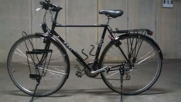

Jullie gaan me voor gek verklaren, maar ik heb vandaag nog een nieuwe toerfiets gekocht.
De Giant tourer lijkt me (nog steeds) een goede fiets voor de 2maandse trektocht. Maar het is geen fiets waar ik warm voor loop en die ik zou willen houden voor erna. De maat was voor mij ook kantje boordje, eerder aan de grote kant.
Nu was ik juist op een rommelmarkt waar ik een trekkingfiets van het Nederlandse merk Snel, in mijn maat, tegen ben gekomen. En dus gekocht.
Vraag over deze fiets: zie foto's

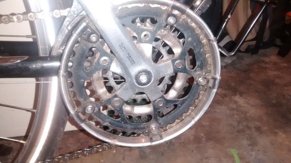

1.zou ik het midden tandwiel/crankset moeten vervangen (wij gaan zo n 4000 km doen)? Hoeveel km kan je er in deze staat nog mee doen? Is deore lx dus wel goede kwaliteit neem ik aan.
De achtercasette is al vervangen geweest recent.

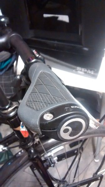

2.ik zou graag horentjes op het stuur monteren. De verkoper zei dat je er kan bestellen die je kan toevoegen aan de handsteunen die erop zitten( en dus niet de hele grip die er nu op zit moet vervangen) enig idee wat er geschikt is om hierop aan te sluiten?

De nieuwe fiets:)
1. Buitenblad is zo te zien verder versleten dan het middenblad. Voor de zekerheid kun je alle bladen vervangen.
2. Grips zijn van het merk Ergon. Even googelen wat daar psies op past.
3. Mooie fiets! Als ie past ga je daar veel plezier van hebben. :D
Gezien het type cranckstel is dit het origineel van deze fiets, itt o.a. de derailleur. Het cranckstel zou dus zeker 25 jaar oud kunnen zijn. Nu kan ik aan de tandjes al niet goed zien of een voorblad velrsleten is als ik het in mijn hand heb, laat staan op zo,n kleine foto, maar samen met de slijtagesporen op de cranck die ik wel zie zou de volgende ketting wel eens problrmen kunnen maken met dit cranckstel en dat zou binnen 4000mm kunnen. Samengevat: garantie heb je niet.
Een oudje als dit kun je alleen onderdeel voor onderdeel beoordelen omdat onderdelen verschillend verslijten en er sommigen vervangen zijn en andere niet.

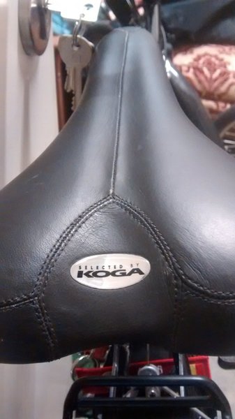

Ken je dit zadel? Ik weet dat het persoonlijk is, maar is het van degelijke kwaliteit? De standaard op de Giant kan ik dan eventueel hierdoor vervangen.
Zadel
Ik heb op de website van ergon gekeken, maar vind alleen de handvatten met de horens, maar niet de horens op zich. Ik betwijfel dus of het apart te monteren valt tenzij ik eender welke hoorn kan monteren maar lijkt me niet.
De bar ends zijn wel los verkrijgbaar, zie https://www.bike-components.de/en/Ergon ... nd-p42815/
