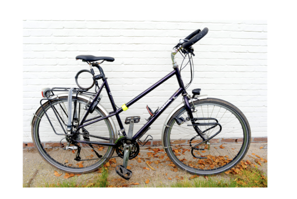

Eind juni neem ik deel aan de Bike for ThinkPink Classic 2018: samen met een 80-tal dames fietsen we van Parijs naar Brussel ten voordele van ThinkPink, de (belgische) nationale borstkankercampagne (zie https://www.think-pink.be/nl/acties/d/a/4688)
Vorig jaar nam ik deel aan een ronde in Vlaanderen voor hetzelfde goede doel. De meeste deelneemsters reden met een koersfiets. Aangezien ik geen koersfiets heb, reed ik met mijn vakantiefiets en een stuk trager uiteraard. Dit jaar wordt vanuit de organisatie expliciet gevraagd met een ‘sportieve’ fiets te rijden. Ik vraag me nu af of het zin heeft mijn vakantiefiets (zie onderstaande foto) voor de gelegenheid te ontdoen van wat gewicht om hem sneller te maken. Zo denk ik aan verwijderen van: tubus voordrager (en evt. achterdrager), axa-slot, dynamo, verlichting, spatborden, standaard...? Eventueel andere banden (nu 40 mm marathon plus)? En wat kan ik nog doen?
Zou dit een merkbaar effect hebben op het rijgedrag? Wie kan me hierover advies geven?
Dank alvast!
De dingen die je noemt kunnen zeker wat verschil maken, maar ik zou het ook weer niet te ingewikkeld maken -ik zou die verlichting dus laten zitten en misschien alleen de dynamo verwijderen (die heb je zo weer teug gezet). Als het gaat om het rijgedrag zullen andere banden het meeste verschil maken. Van een stel Panaracer Pasela (eventueel de TG versie met antileklaag) in 38 (echte) mm wordt je vast vrolijk, nu, maar ook op andere tochten. Als je heel luxe wilt doen zijn er ook nog de banden van Compass, maar dat is wel een andere prijscategorie.
Het gaat allemaal bij elkaar echt wel verschil maken, zeker de sloten wegen veel, zeker als je ze onderweg niet nodig hebt. En gewicht van de fiets afhalen geeft altijd een fijn gevoel. :D
Als aanvulling op Wim's idee heb je nog de mogelijkheid om dat hoge krakelingstuur lager en/of platter te zetten, maar dat is uiteraard afhankelijk van de mogelijkheiden van je lichaam.

Als je echt sneller wilt gaan dan zijn een lager stuur en strakke kleding enerzijds en snelle banden anderzijds de beste optie. Pas als er geklommen moet worden begint ook gewicht van belang te zijn.

spatborden werken als een parachute en dat stuur mag wel 15 cm lager. Spatborden schelen in het gemiddelde toch wel 2km/u.

Niettemin zou ik ze er denk ik ook afhalen - of for the time being een andere fiets lenen, als dat kan. Want een racefiets wordt het nooit echt, en met andere banden en een ander stuur kost jet je al gauw weer boven de 100,-.

Verder al veel goede tips gegeven. Ik zou persoonlijk alleen naar nieuwe banden kijken, de exemplaren die je nu hebt zijn erg zwaar en traag (wel héél lekbestendig) persoonlijk rij ik lekker op de marathon supremes, maar er zijn vast genoeg andere opties. Verder is het weghalen van wat dingen die je echt niet nodig hebt niet heel zinvol, veel moeite voor weinig resultaat. Ik zou zelf alleen de sloten weglaten en de voordrager eraf halen. Let wel dat het meeste gewicht dat je wint/verliest al snel overeenkomt met een gevulde bidon vs een lege. Niet heel veel, maar alle beetjes kunnen helpen.
Bij elkaar zal het toch heel wat meer zijn. Alleen de spatbordset van mijn T400 woog al 580 gram. En die sloten zijn per stuk denk ik al ongeveer een volle bidon. Het lijkt me gewoon slim om voor zo'n tocht zo veel mogelijk bagege thuis te laten, of het nu aan je fiets zit vastgeschroefd of niet. Het er afschroeven van spatbordjes is echt niet veel werk. Bovendien maak je dan de fiets een schoon op plaatsen waar je anders niet komt en heb je een mooi inspectiemoment.

Ik schreef het niet heel duidelijk, maar ik bedoelde ook per onderdeel inderdaad. Maar ik denk dat je makkelijker meer winst haalt door gewoon een racefiets te lenen/huren, al is dat niet de vraag. Er spelen heel veel factoren mee maar de aerodynamische houding racefiets vs toerfiets en het gewicht zijn wel de belangrijkste twee. Maar dan moet je natuurlijk wel die afstand in een racefiets houding kunnen fietsen, niet iets dat je in één week kan leren/aanwennen.

Ik zou de trappers verwisselen voor SPD-pedalen waarop je ook goed kunt lopen (dus met plaatjes die binnen de schoenzool liggen). Dat geeft je voeten een vast contact met de pedalen waardoor je meer kracht kunt zetten. Je merkt de verbetering misschien niet meteen omdat je trapbeweging zich aan dit vaste contact moet aanpassen.
