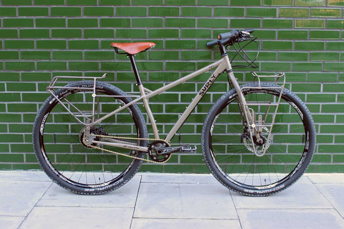

Surly of aanverwante merken kan goed, hoor. Dat combineert prima met een Rohloff en dragers.
Lekker zelf bepalen hoe je hem opbouwt, in plaats van een configurator met beperkte opties.
Voorbeeld van het net:
