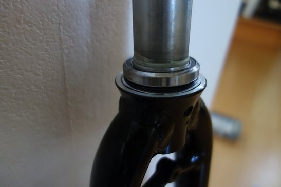

De originele Koga Feathershock conus ziet er zo uit:

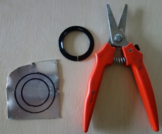

Vervolgens bij bike-components op de gok een FSA Gabelkonus H6036 besteld, het is stom dat de nergens de detailmaten van deze en eigenlijk alle anderen vorkconussen kan vinden.
Eerst direct met deze FSA conus geprobeerd maar dat werkte niet, de vork liep tegen het framedeel aan. Toen ik met de schuifmaat de hoogte opmeten en zag dat de FSA conus ongeveer 1.2 mm lager was dan de originele conus. Ik had nog een stuk plaatstaal staan van ongeveer 1.2 mm dik dus daar met een schaar een ring van geknipt.
De ring, de conus en het lager:
Toen op de vork gezet:
Alles goed in het lagervet gezet en weer gemonteerd. Bij het stevig aandraaien van de Ahead-kap bout kwam een beperkt deel van het vet er weer uit maar het stuur liep prima, geen speling, geen aanloop en een nauwelijks zichtbare naad tussen de vork en het framedeel. Heel tevreden mee.
Vond later nog wat ik denk dat de originele vorkconus is (Tange seiki) dus die zou de goede hoogte moeten hebben, geen ring nodig. Wel moet je die er op slaan, hoewel, als ik er nu over nadenk, zou je de vorkconus ook gewoon door kunnen zagen, dat maakt het monteren veel makkelijker en is geen probleem met een "industrielager".
