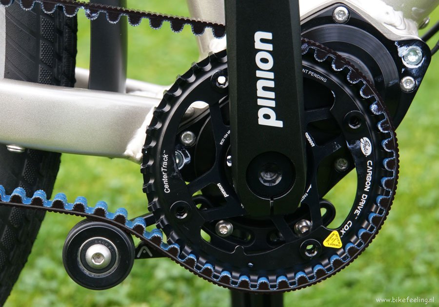

Aha, dus hij is niet bedoeld zoals op deze foto?
Want dat dacht ik.
Hieronymos schreef:
vr 30 dec, 2022 11:55
Want dat dacht ik.
Op jouw foto is geen Rohloff snubber, maar een Pinion kettingspanner zoals bijvoorbeeld Santos gebruikt op de Pinion modellen. Die drukt tegen de riem aan om zo de juiste riemspanning te behouden. Andere merken zoals bijvoorbeeld Avaghon en idworx doen dat spannen van de riem achterop door middel van sliding dropouts, maar die gebruikt Santos niet.

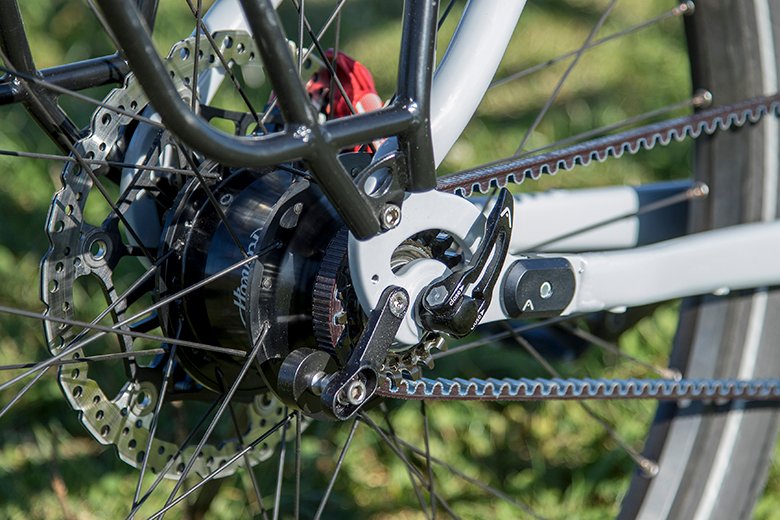

De Rohloff snubber zit achterop bij het achtertandwiel, vaak op het montagepunt van een achterderailleur. Die is, zoals al door Fedor gezegd, niet bedoeld om constant mee te draaien.

Jurr schreef:
vr 30 dec, 2022 12:10
Dat terwijl Gates altijd duidelijk aangaf dat het op deze manier buigen van de riem niet toegestaan is.
vr 30 dec, 2022 15:08
Hieronymos, google eens wat rond op het woord snubber, inclusief afbeeldingen. Dat zal wellicht verhelderend werken.
... of wij van de wereldfietser bieden wat verheldering.... daar is dit forum toch voor!?
Riemspanner bij gebruik van een pinion versnellingsbak:
De snubber: het wieltje is bedoeld als bescherming van de riem: indien er iets tussen riem en tandwiel komt zou de rie te ver kunnen rekken en daardoor beschadigen (te ver rekken). Gebruik bij bijvoorbeeld een Rohloff naaf.
In het geval van een pinion: duidelijk dat het wieltje moet meedraaien.
In het geval van een snubber: het wieltje moet een paar millimeter vrij van de riem draaien.
