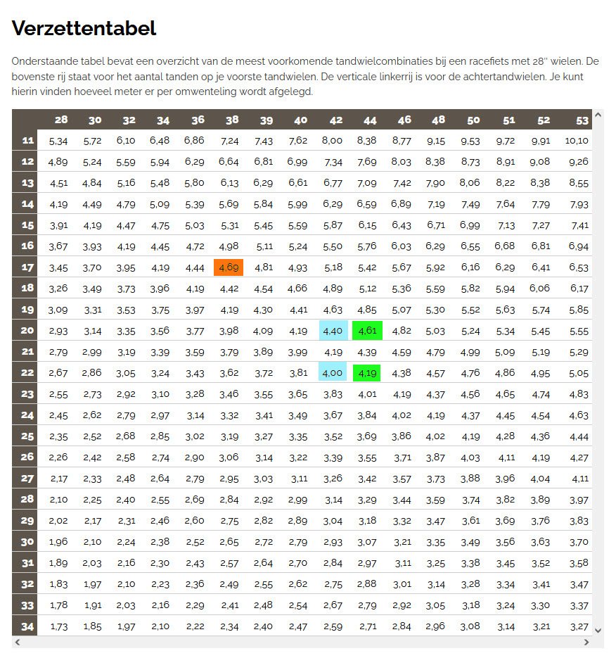

Ik ben bezig een nieuwe fiets samen te stellen. Een stads / tour fiets voor dagelijks gebruik en voor fietsvakanties in Nederland en eventueel licht glooiend landschap, zonder motor.
Welk crankstel kan ik het beste op mijn fiets plaatsen als ik kies voor een Nexus 8 premium?
Is dat een 44/20, 44/22, 42/20 of een 38/17?
voorgestelde combinaties
