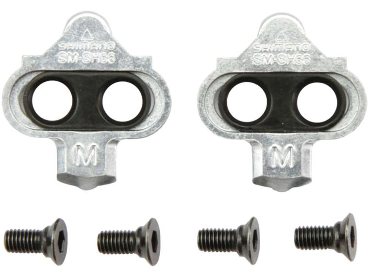

Wat ik me nu als “click leek” afvraag, is wat er zoal af te stellen valt aan die SPD pedalen en schoenen.
De meeste (?) die ik op het net heb gezien hebben toch maar 2 posities voor het plaatje, en (buiten de veer-kracht) valt er toch ook aan de clicker op het pedaal weinig af te stellen?
In aanvulling op het al door Leon gegeven antwoord: het deel in de schoenzool waar de schroefgaten in zitten (zoals je al aangeeft vaak met twee posities) kan zelf nog wat schuiven. Daarnaast kun je de schoenplaatjes ook zijwaarts heen en weer schuiven, een foto maakt dat wel duidelijk:
Afbeelding (Bron: mantel.com)De boutjes leggen het zwarte plaatje vast, het zilverkleurige kun je, voor het vastdraaien, nog wat links-rechts verschuiven. Aan het klemsysteem op het pedaal kun je inderdaad alleen de veerkracht instellen; wel zijn er verschillen tussen de pedalen in hoe ver je voeten uit elkaar staan, en er zijn afstandsbusjes om tussen pedaal en crank te schroeven ('kneesavers') hoewel veel mensen eerder de andere kant op zouden willen (voeten dichter bij elkaar in plaats van wijder uiteen).
