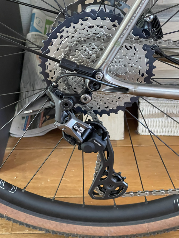

Mooie fiets uiteraard :)
Groep is duidelijk niet standaard. Wat zit er precies op en hoe werkt het? Zit zelf namelijk ook aan een 2x met meer tanden achter te denken.
Zit een GRX 800 groepset op, 2x11. Achter een 11-42 cassette waar 11-32 standaard is. Groot- groot past maar loopt niet ideaal. Klein- groot loopt prima. Nu 1x mee weg geweest dus kan er weinig over zeggen hoe dit zich op de lange termijn zal houden. Achterderailleur enkel bijgesteld. Zelfde kettinglengte.
(foto van cassette 11-42)

Ik weet even niet of dit al eerder is gepost. Standaard komt Shimano GRX800 met 48/31 of 46/30 en een 11-34 cassette. Als je verder wilt gaan ("mullet" setup) dan is er een aantal opties:
- Gewoon erop schroeven en de B-schroef maximaal indraaien; nadeel hiervan is dat de B-schroef nogal op het randje kan komen te zitten en dat bij de grote krans waarschijnlijk het bovenste derailleurwieltje de cassette raakt of in ieder geval raakt tijdens het opschakelen. Het is een beetje afhankelijk van je frame en derailleuroog. En ik gok ook dat het wel ophoudt bij 11-40 of 11-42.
- Een Goatlink 10s gebruiken, zie ook https://www.youtube.com/watch?v=sRgLG1uP_uo&t=613s. Deze oplossing gebruik ik zelf, met een 11-40, maar groter kan ook. De derailleur komt verder weg te staan en krijgt zo ruimte voor de grote kransen. Er zijn geen andere verbouwingen nodig, alleen de Goatlink. Ik gebruik alles van 14-28, 11-34 en 11-40 cassettes door elkaar allemaal met dezelfde kettinglengte, maar denk dat dat bij 11-46 of 11-50 niet meer lukt, dan heb je ook meer ketting nodig wil je veilig per ongeluk groot-groot kunnen schakelen (ik wil dat per se, ik ken mezelf) en dan komt er een moment dat bij klein-klein de ketting slap gaat hangen.
- Een GRX RD-RX812 (1x11) derailleur verbouwen met de kooi van een XT RD-M8000-SGS, zie ook https://www.youtube.com/watch?v=7kUxmkuJWNg&t=2s. Die kooien zijn los verkrijgbaar, maar waarschijnlijk is je fiets met een RX810 afgemonteerd en moet je dus eerst een RX812 aanschaffen. Dan loopt het op, om van Di2 nog maar te zwijgen. Geen ervaring met deze oplossing.
Goede informatie, dank je :D
Goatlink zat ik ook aan te denken. Het was me alleen niet duidelijk of het de Goatlink 10 Goatlink 11 of Roadlink DM moet worden. Wolftooth maakt dat niet compleet duidelijk en op Bikepacking.com zie je eigenlijk alles door elkaar heen gebruikt worden.
Voor mij is de wens dus in eerste instantie een 46-30 gecombineerd met een 11-42.. Dan moet groot-groot mogelijk zijn zonder een slappe ketting bij andere verhoudingen.
Op de foto van de derailleur en cassette op de nieuwe fiets van Jan P kan je duidelijk de afstand zien tussen het hart van de achteras (= ook van cassette) en het hart van het draaipunt van de derailleur. Ik schat dat het zo'n 5 cm is en onder een hoek van 45°. Deze afstand komt tot stand door een optelsom van het derailleur oog op de fiets van Jan P, het draaipunt van de derailleur en de B-link die tussen beide zit.
Op mijn Stevens (2 x 10 speed, 46-30 x 11-36) met GRX400 derailleur zit een veel langere derailleurhanger, de B-link zit er niet tussen (= direct mount) en toch komt het draaipunt van de derailleur ook op zo'n 5 cm onder een hoek van 45° uit.

Een GRX400 derailleur heeft een capaciteit van 41 tanden en is officieel voor een grootste achterkransje van 32/36.
Een GRX810 derailleur heeft een capaciteit van 40 tanden en is officieel voor een grootste achterkransje van 30/34.
Een GRX812 derailleur heeft een capaciteit van 31 tanden en is officieel voor een grootste achterkransje van 40/42.
Een GRX812 derailleur met de XT RD-M8000-SGS kooi hack heeft een capaciteit van ?? tanden en kan ook 40+ achterkransjes aan.
Uiteindelijk is mijn conclusie dat je eerst moet beoordelen wat de afstand tussen je achteras en directmount draaipunt van je derailleur oog is.
Is die klein dan kun je kijken of er voor jouw fiets een langere derailleurhanger te krijgen is.
Op mijn fiets zou ik kunnen kijken of de toevoeging van een B-link (= ± 2 cm extra) wat zou zijn. Mar dat lijkt me geen goed idee.
Zit er al een B-link in de totale opbouw dan kan je met b.v. een Goatlink (= ± 2 cm extra t.o.v. de B-link) het draaipunt van de derailleur meer naar achteren/beneden krijgen.
Mijn probleem is dat ik me afvraag of als Jan P met een GRX810 derailleur, met het draaipunt op dezelfde afstand en hoek als op mijn fiets probleemloos een 42 tands achterkransje schakelt, of dat dat met mijn GRX400 ook probleemloos gaat.

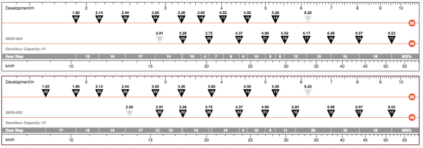

Om dit soort verschil gaat het bij GRX. Van een lichtste verzet van 1,9 meter per pedaalomwenteling (met 50-622 banden) naar het 17% lichtere verzet van 1,63 meter. Volgens mij nog steeds een stukje zwaarder dan de huidige MTB oplossingen of waarmee sommige Rohloff/Pinion vakantiefietsers mee rond rijden.

Bedankt voor je PB met jouw verzetten. Ik reken dat altijd uit in Ritzelrechner. Screenshot van het resultaat.
Bijvoorbeeld om een Rohloff/Pinion te vergelijken met huidige 1 x 12 derailleur aandrijvingen.
