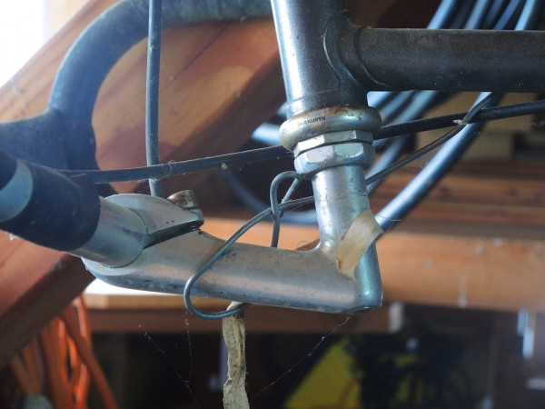

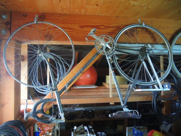

Sorry voor de hijack, @strawbale. Jouw fiets ziet er wel veelbelovend uit. Heb je misschien een foto met iets minder tegenlicht? Ben wel benieuwd.
@non-fixie Ik zal hem een suit de nok van mijn schuur halen, afstoffen, en een beschamende foto plaatsen...
Je woont in Zuid-Frankrijk, dat biedt een hoop extra mogelijkheden.
Met name in de jaren 80 en 90 waren er in Frankrijk veel lokale framebouwers die heel mooie lichte toerfietsen bouwden, ga eens zoeken op de Franse 2e hands sites naar Randonneuses. Met name de iets betere categoriëen (Reynolds 531 buizen is dan een goed criterium) zijn een uitstekende basis. Mafac remmen op aangesoldeerde nokken remmen perfect en zijn ook een criterium voor een frame van goede kwaliteit.
Toch maar ven laten hangen nog...
Balhoofd en beide naven draaien soepel en zonder speling, bottom bracket lijkt vast te zitten...
Mooi project, Strawbale! Dat je bottom bracket lijkt vast te zitten klinkt vrij ernstig. Maar goed, dat is vervangbaar. En inderdaad een ander verzet is nodig voor de bergen. Het liefst een triple, en dat vraagt ook meteen weer andere voor- en achterderailleurs. Dus zo wordt het toch een complex project. In feite moet je op zoek naar een nieuwe groepset. Maar als het Snel frame nog goed is kan dat het allemaal waard zijn.

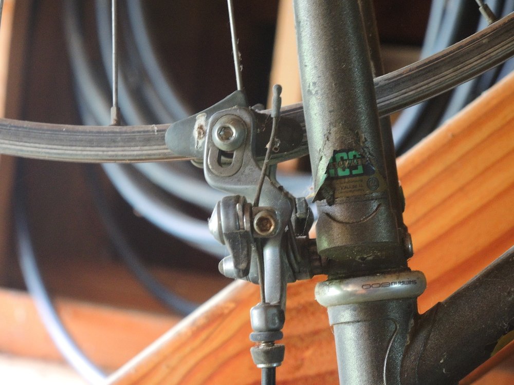

Tja, vast bottom bracket verbaasd me eigenlijk ook, hoewel al 25 niet meer mee gereden...
Frame moet nog goed zijn want ik ben 1e eigenaar en er voorzichtig mee geweest (toen ik er nog mee reed) en weinig kilometers.
Zo'n Koga is een perfekte basis en heeft een bijna eeuwig leven. Ik zou hem aanpassen naar jouw wensen en gewoon ombouwen.
De door jou gewenste ombouw hoeft helemaal niet zoveel te kosten. M.n. als je je beperkt tot 8 speed achter dan kun je de bar end shifters voor weinig opduiken. Een Stronglight LX 100 of LX 80 crankstel krijg je via Ebay ook voor weinig en is ook nog historisch correct voor deze fiets.

Dank voor de foto's! Ik heb hem maar rechtop gezet; ik kreeg kramp in mijn nek. :wink:

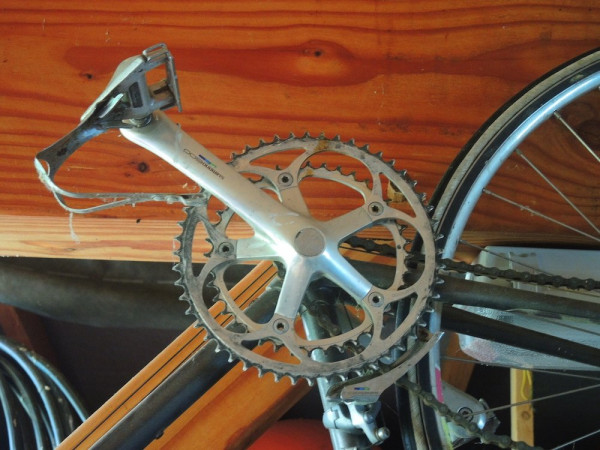

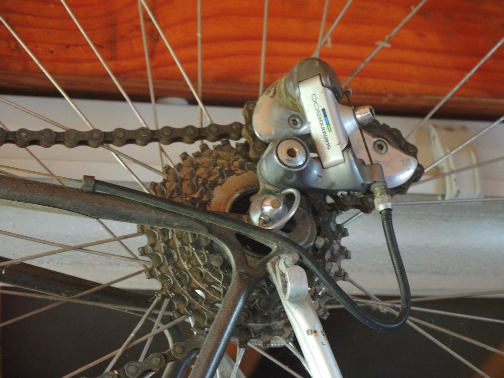

Met de huidige spullen valt nog wel iets te tweaken, qua versnellingen. Zo te zien is het crankstel een FC-6200, en het kleinste kettingblad daarvoor is 38T. Met 50/38 voor, en bijvoorbeeld 13-28 achter kun je met je huidige deraileurs toe en heb je al een veel prettiger bereik. Ik heb met die combinatie vorig jaar Eroica Limburg gedaan en in Frankrijk gevakantiefietst, en dat viel niet tegen.
