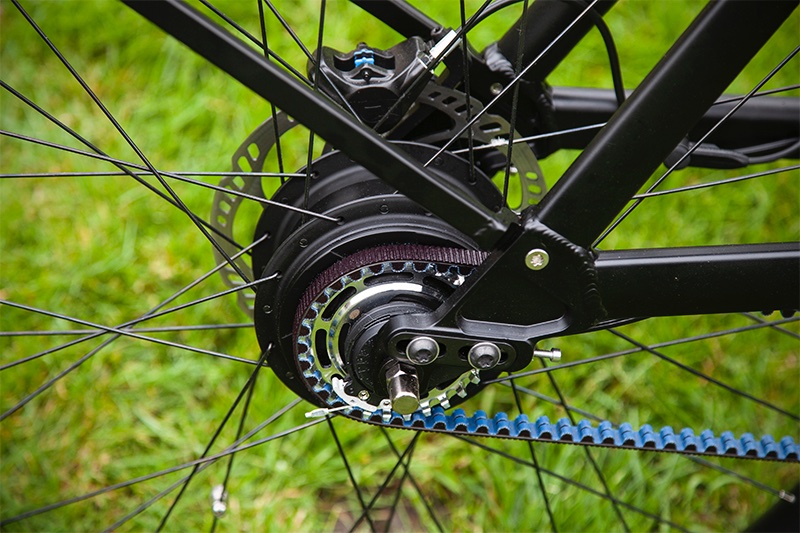

Hier 2 ebikes met de Nuvinci 380 tr.
Is gewoon zalig op een ebike. Ik merk niet veel van het lagere rendement, en toch rij ik op vlak terrein en zonder tegenwind regelmatig 28 km/h. Dan doet de motor niks en ben ik wel met een 28 kg zware fiets onderweg.
Schakelt heel makkelijk, en zelfs een wiel uitnemen is super makkelijk.
Ik zou het zo weer kiezen op een ebike.
En wat rendement betreft... tja, in het middenbereik zelfs iets beter dan de Alfine. Trouwens, die test gaat over de 360. Nu vind je enkel nog de 380.
En verder, helemaal eens met Gee hierboven.
