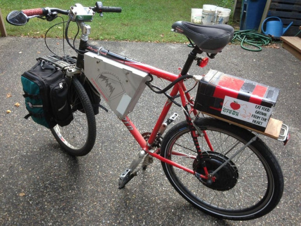

Bijgaand artikel heb ik met een glimlach gelezen, hoog Pat a Mat gehalte;-P
https://www.instructables.com/id/A-Comm ... tric-Bike/
Er zijn inderdaad diverse ombouwsets verkrijgbaar: van Koprnhagenwiel, via Solex-achtige wrijvingsaandrijving, Bafang middenmotor, tot voorwielmotor. Alles naar wens in onderdelen of als set.
