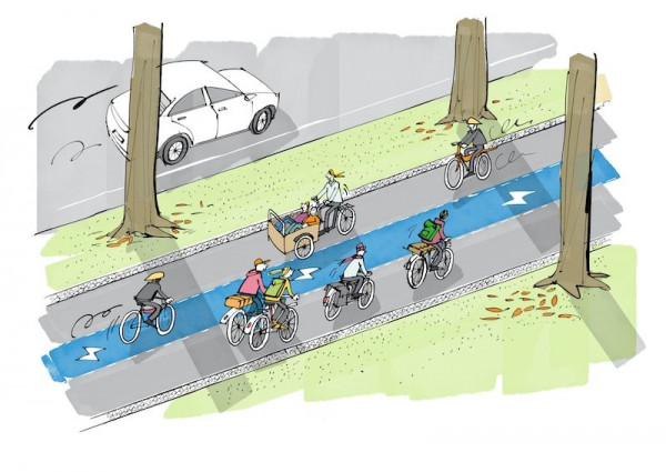

Het fietspad langs de N225 tussen Doorn en Leersum is door de provincie Utrecht opnieuw vorm gegeven met een blauwe inhaalbaan in het midden. De bedoeling is dat langzame en snelle fietsers van elkaar gescheiden worden. De provincie heeft de baan de naam “Bliksemsnelle Baan” gegeven
“De baan heeft als doel dat de ruimte op het fietspad effectiever wordt gebruikt. De effectieve ruimte van het fietspad is verbreed door het toepassen van een zogenaamde ‘vergevingsgezinde berm’. In de berm zijn aan beide kanten van het fietspad grasbetonblokken van 40 centimeter breed geplaatst. Zo hopen we dat de hele breedte van het fietspad optimaal gebruikt wordt. De positie van de fietser op het pad meten we. Eveneens als de beleving van de fietser. We kunnen ons voorstellen dat de blauwe baan even wennen is, maar dat is ook het doel: Dat fietsers bewust bezig zijn met hun locatie op het fietspad. Uiteindelijk is natuurlijk het doel om de beste oplossingen te vinden waarbij het gevoel van veiligheid en comfort is vergroot, voor alle type fietsers.” Aldus de provincie Utrecht.

Op de foto is het nog meer een flut-oplossing als op de ontwerptekening. Ik zie een hoogteverschil tussen fietspas en grasstenen. Dat vinden sommige fietsbanden niet fijn. Doordat de onderbroken streep nu midden over de blauwe strook loopt, zullen langzame fietsers niet genegen zijn rechts van deze blauwe strook te fietsen. Dus: ik snap niet zo goed wat dit oplost.

Op de tekening lijkt het fietspad breder dan op de foto, flauw hoor.
Vanachter mijn buro zeg ik: verzonnen vanachter een buro en/of door een automobilist.
Naast elkaar fietsen op de grijze strook (zoals op de tekening)... dat gaat dus echt niet passen.
