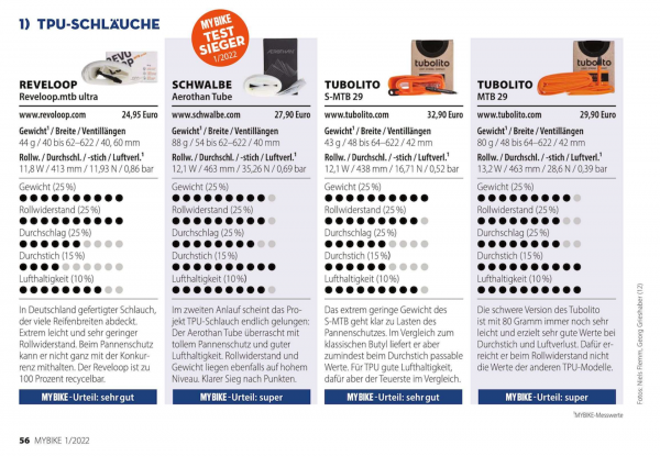

Op diverse websites las ik dat Schwalbe met de Aerothan met een lichter type binnenband komt. 'k Dacht het hier ook maar even te plaatsen:
https://bikepacking.com/news/schwalbe-aerothan-tubes/
https://schwalbe.com/aerothan/nl

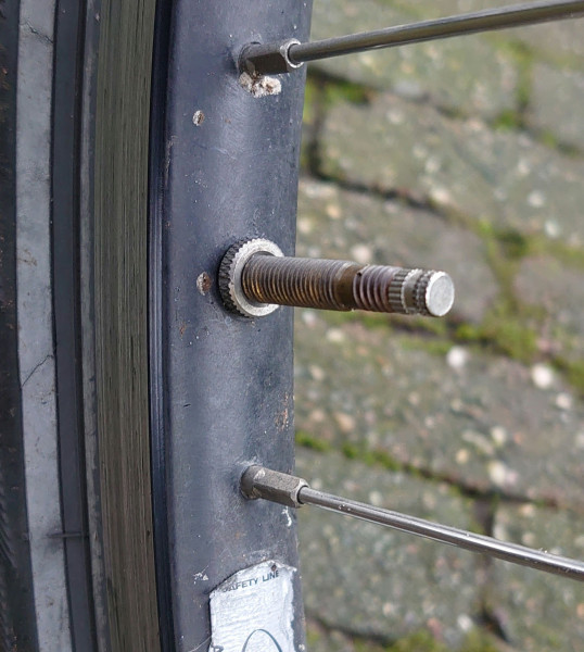

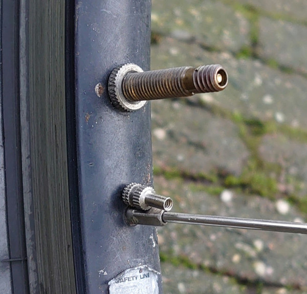

Ik heb minder goede ervaringen met de XXlights. Het probleem is dat het lichte aluminium (auto)ventiel soms vast blijft zitten en lekt. Geen idee of dat ook bij de Franse ventielen zo is.

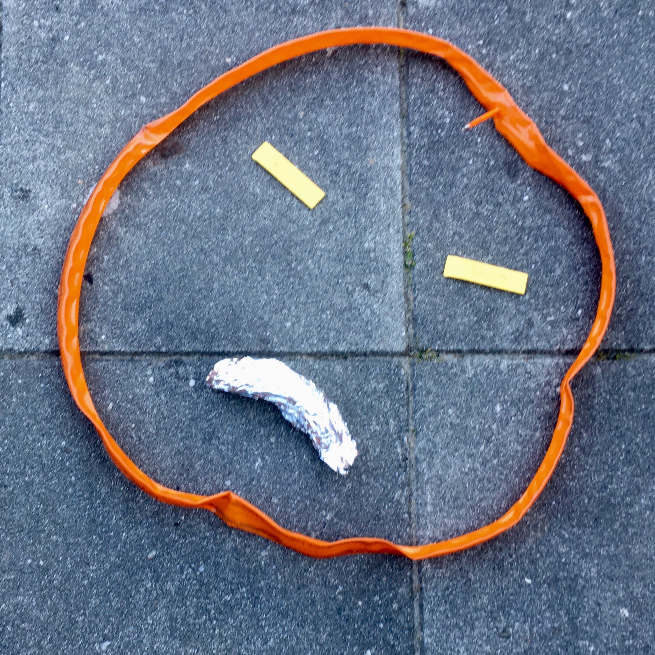

Aerothan nieuw of een gelijk aan Tubolito binnenbanden, beide van Thermoplastische Elastomeren gemaakt of heb ik het 'weer' te gehaast gelezen.
Lek gaan ze allemaal;-)
