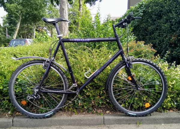

Ik heb zelf onlangs een grote gebruikte MTB gekocht om te testen hoe dat bevalt:
Een Univega Terreno in maat 64 cm: met een bovenbuislengte van 64 cm:
