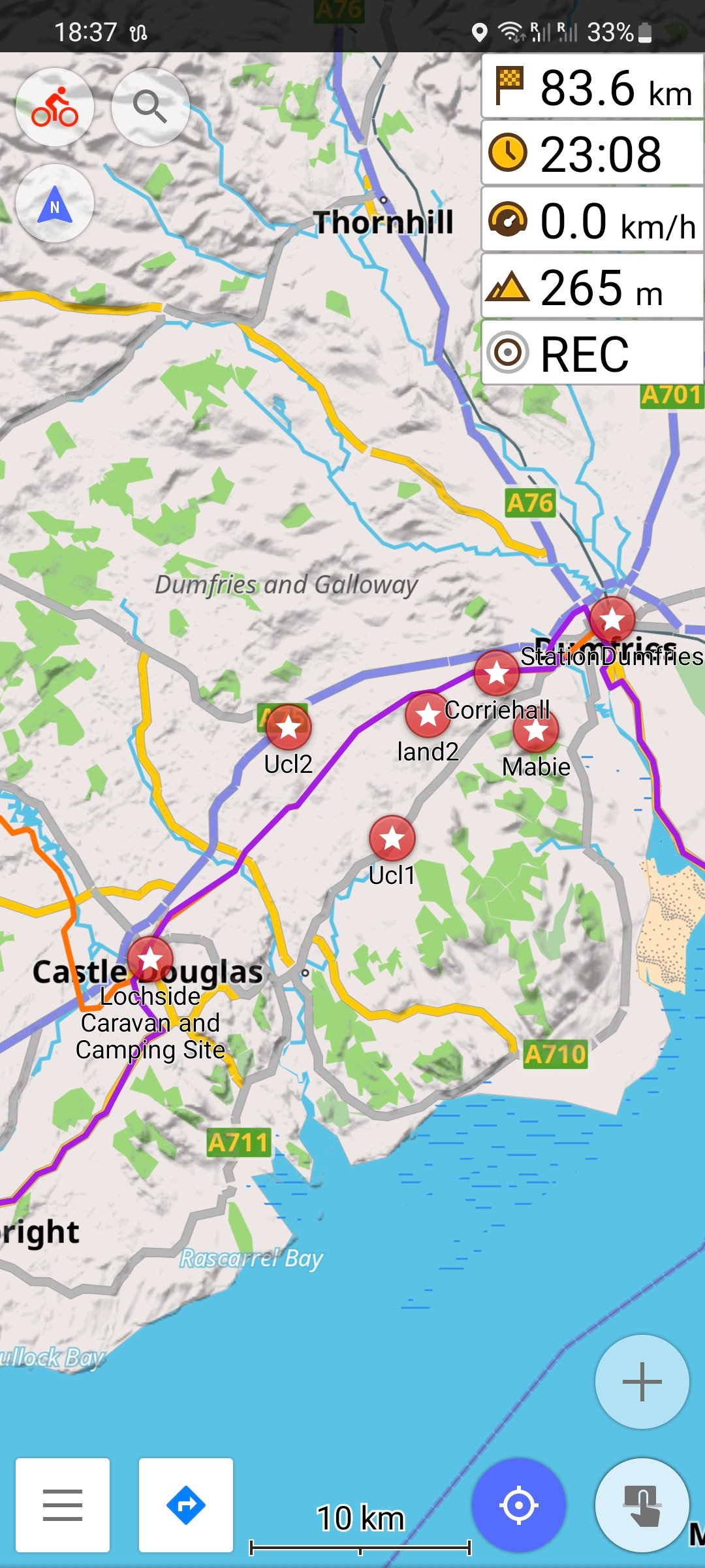

Toch nog ander vraagje. Heb route geladen maar hoe zorg ik er nu voor dat ik die way points niet meer zie? Moet toch bij configure map zitten lijkt me. Dank voor alle tips :D
Mijn plaatsen > Favorieten ?
di 17 mei, 2022 09:28
Daar staan enkel favorieten die ik heb gemaakt maar deze kwamen mee met de route. En bij mijn favorieten kan je de weergave niet uitzetten. Dat zou toch bij configure map.
Onder je track staan vier opties: Overzicht - Track - Punten - Opties
Kies "Punten"
Klik op de drie verticale puntjes rechts van het mapje "Punten" voor meer opties.
Dan kan je toon op de kaart aan/uit schakelen.

Dank voor je antwoord. Ik wil niet de track aan of uitzetten ofwel wel niet laten zien op de kaart. Ik wil enkel al die way points rode kruisjes op screenshot uitzetten. Dat lukt me niet. Track wel of niet zichtbaar lukt me.
Mogelijk heb je nog andere suggesties. Ik houd me aanbevolen. Mooie app osmand maar ook complex.
Groet Raoul
Dan volg je niet de beschrijving die ik je gaf. Je kan de punten ook uitzetten terwijl je de track nog steeds kan zien.
Ah je hebt gelijk! Gevonden. Bedankt.
