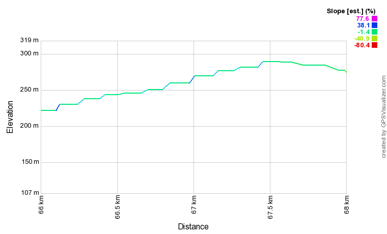

Beste,
Ik heb een hoogte profiel gemaakt via GPS visualizer. Dan krijg ik stijgingen van 77% .....
Wat gaat er fout?

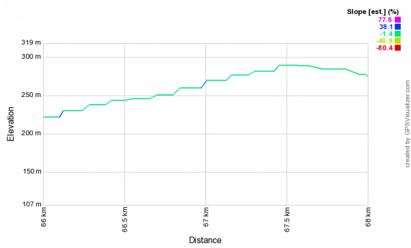

Vergroot de rare stukjes eens extreem uit en bekijk erbij wat er op de kaart gebeurt.
Bij deze

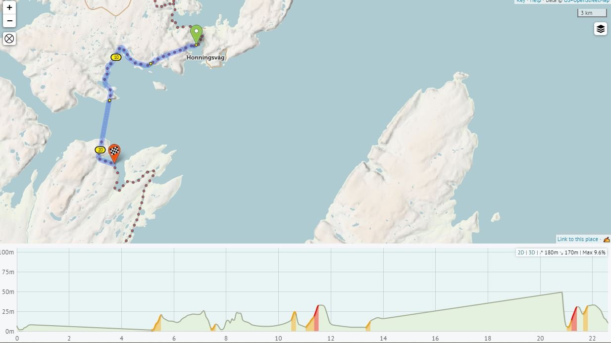

Als je routes maakt met cycle.travel worden de meeste tunnels keurig doorgerekend onder de berg door. Alleen bij tunnels onder water gaat het fout.
Hieronder het beeld van de tunnel van Magerøya, het eiland waar de Noordkaap ligt, naar het vaste land. De tunnel na Honningsvåg is is als een nette rechte licht dalende lijn aangegeven. Er is netjes geïnterpoleerd tussen in en uitgang van de tunnel. Bij de onderzeese tunnel gaat het wel fout. Het diepste punt van deze tunnel ligt 200 meter onder zeeniveau. Maar hoeveel tunnels hebben hier nu last van?
De link naar het voorbeeld.

Er zijn meerdere dingen:
# Die schaal met kleurtjes voor de stijgingen is onzinnig grof. De minst steile helling klimmend is "38,1%".
# Het is me niet duidelijk om de hoeveel tjid of meter er een punt wordt getekend. Het is geen vaste afstand en vast ook geen vaste tijd, dus het zal wel bochtafhankelijk zijn. In ieder geval is het te grof gesampled. Haal de ruis eruit en er is niets aan de hand.
# Waar kijken we eigenlijk naar?
1. Een uitgezette route, met hoogtegegevens van een kaart, bv van Google?
2. Een gereden track met barometrische gegevens?
3. Een gereden track met gps-hoogte?
4. Een gereden track met hoogtegegevens van een kaart.
Wat is de samplingmethode van je gps-apparaat?

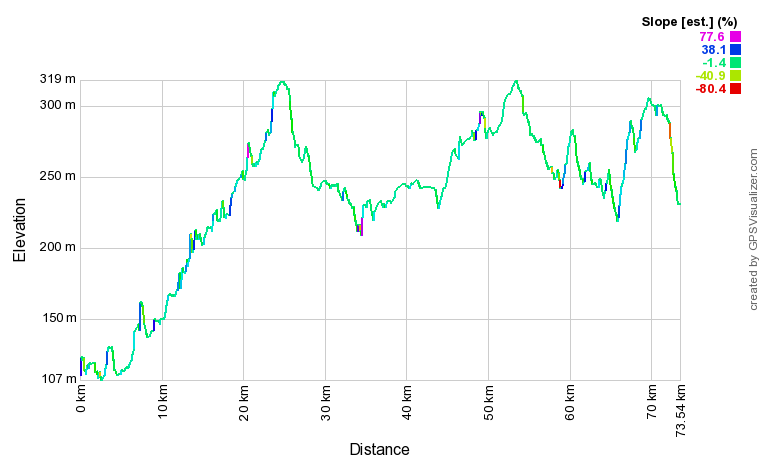

Om dat soort fouten eruit te werken heeft men 'Elev. gain threshold' voorzien en aanklikbaar in de Track/Line options. De hele uitleg staat keurig verborgen achter het vraagteken...
Ik plaats de Threshold op 8m, dat is een mooi gemiddelde. De theoretische benadering van de track en de daadwerkelijk gereden track liggen dan qua waardes relatief dicht bij elkaar. Is wel afhankelijk het terrein en de gebruikte DEM. Het hoogteprofiel met gebruik van de 8m threshold ligt in ieder geval veel dichter bij de waarheid dan met de Garmin software
