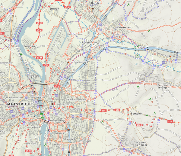

Er staan inderdaad geen wandelroutes op. cycle.travel richt zich alleen op de fietser. Alle fiets en knooppuntroutes staan er wel in.
Een plaatje van Maastricht.

Inderdaad, maar dat vindt ik dan weer een vervelend kaartbeeld omdat alles dezelfde kleur heeft. Bossen en industriegebieden kun je niet onderscheiden. Je moet stevig inzoomen om te ontdekken dat Schiphol geen weiland is. Pernis en Rozenburg lijken best rustige omgevingen.

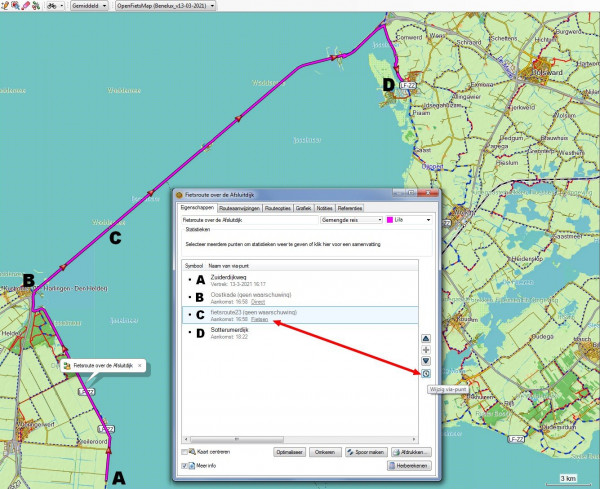

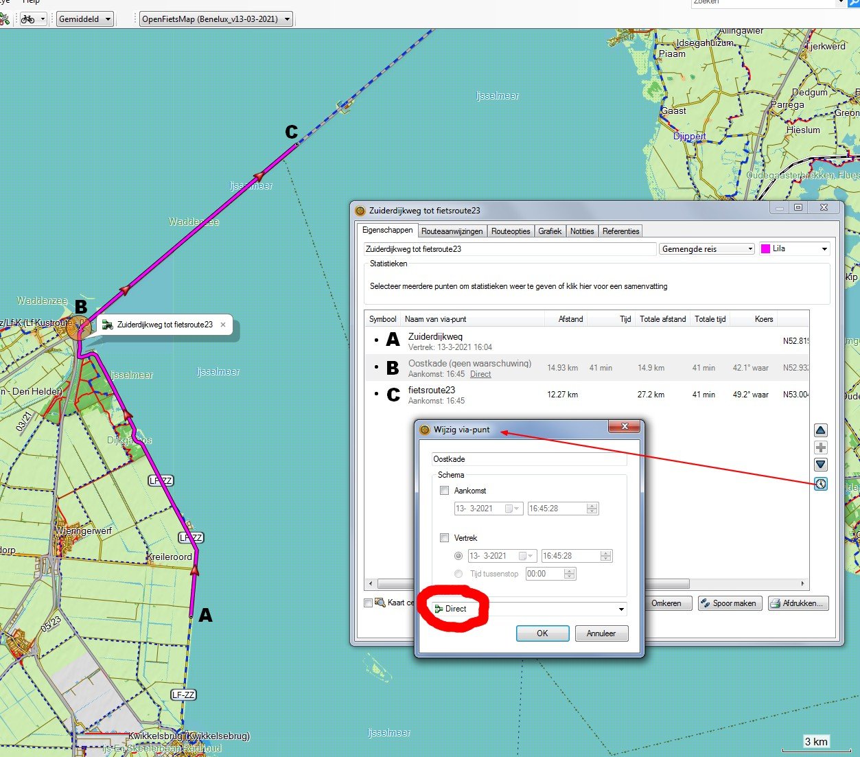

Ja dat kan wel in Basecamp. Je kan bij tussenpunten de routering wijzigen in directe route.
Zie bijvoorbeeld bij de Afsluitdijk, waar je een stukje van B-C de bus moet nemen. De OFM routeert hier niet.
Route A naar C geeft dan een enorme omweg. Bij punt B moet je dan de routering wijzigen van fiets naar directe route:
Vanaf punt C en verder moet je dan natuurlijk weer de fiets als vervoermiddel kiezen naar punt D:

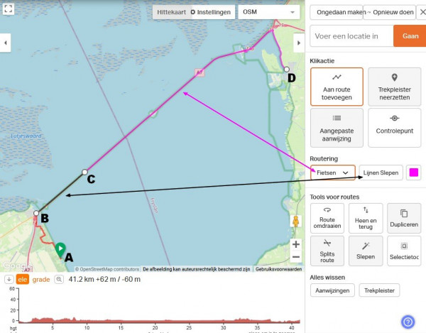

Ik gebruik het liefst ridewithgps.com
Deze heeft ook de mogelijkheid te switchen tussen vervoerstypen (auto, fiets wandelaar) of "lijnen slepen" dwz rechte lijnen trekken. Ander voordeel is dat je kunt kiezen uit diverse kaarten als OSM, Google maps, Satelliet. Streetview is ook aanwezig.
Als router heb je ook nog eens de keuze tussen OSM en Google of zelfs een combi van beide. Kortom m.i. de beste planner die er momenteel is. In onderstaan voorbeeld heb ik weer een route over de afsluitdijk gepland, van A naar D. Vanaf B naar C kan je niet fietsen dus moet je met een pendelbus. Je switch dan over op "lijnen slepen" en tekent globaal handmatig de route in. Vanaf C weer per fiets routeren tot D. Werkt veel simpeler dan Basecamp.
